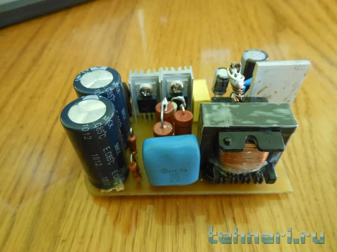

проверил проницаемость - пипец из чего китайцы его делали - 1650 ток за ушки если тащить
покопался у себя в развалах нашёл - другой EC39/40 ( он плошмя, но только очень большой )
покрутил в ExcellentIT вроде хватает
вопрос касаемо вашей схемки
можно ли в ней заменить IR2153 на 2151 ?
сильно страшно будет если заменить С3, С4 на 220мк ?
(в наличии 330 только в большом корпусе( в д25 они не лезут как не крутил)
Нет, не страшно, всё будет работать, другое дело будут б0льшими просадки под нагрузкой и повышенные пульсации напряжения на выходе, но для шуруповёрта это абсолютно не критично.

начал собирать
на Vcc 2153 сколько вольт должно приходить?
у меня 42 показывает под нагрузкой ( подключил вентилятор 24в 0,2А )
упало до 2-3 вольт
вот и думаю стоит не стоит впаивать драйвер?
без микросхемки так и будет, в ней самой стабилитрон внутри, про вентилятор забудь, там токи мизерные.
ужэ понял
попробовал
один канал не генерит((((
вопрос а без IRF740 генерация должна быть на обоих выходах?
ножки 5 и 7 IR2153?
или только на одной?
заменил на другую (правда купленную в том жэ магазине и скорее всег ос той жэ партии )
на одном есть генерация на втором тишина
Так оно и есть.
Тут бустрепное питание, соотв. без транзисторов нет питания верхнего драйвера.

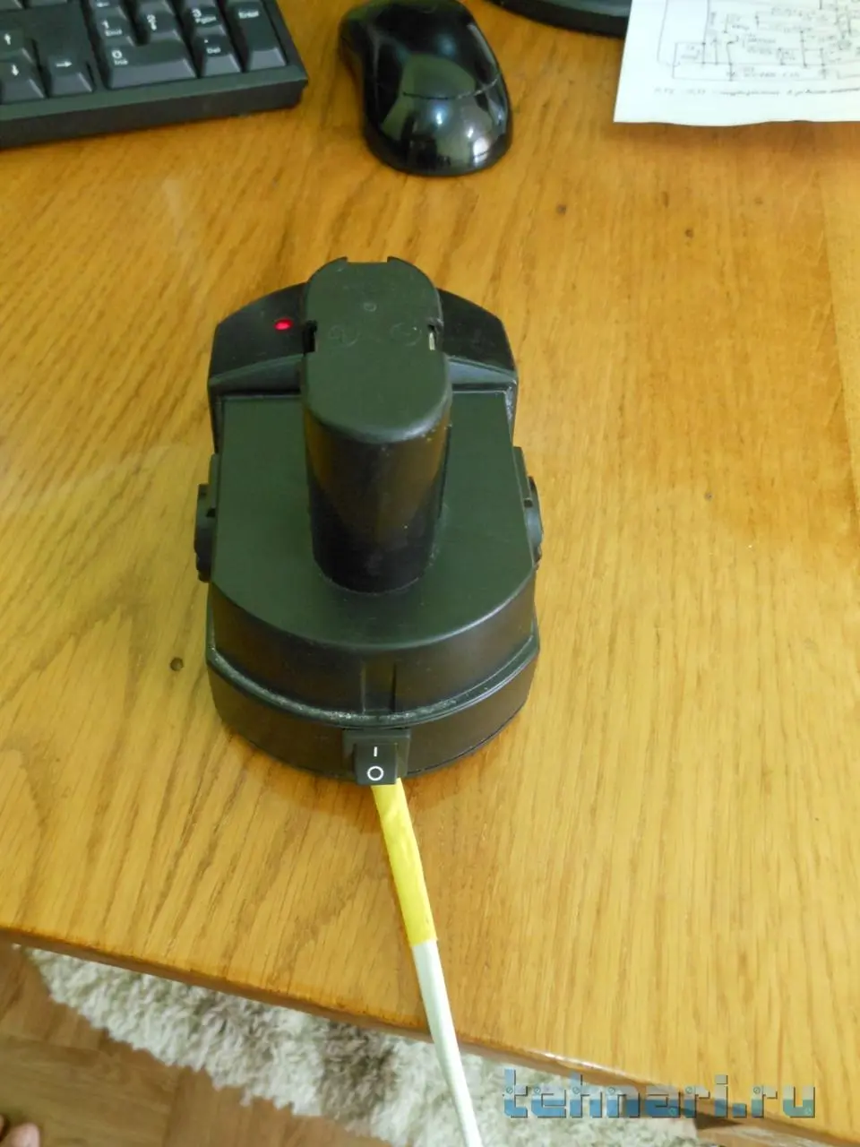

Не прошло и полугода и я собрал блок питания к шуруповёрту на 18В. Огромно спасибо ИЛЬЯ.С за помощь и DTS за создание полезной темы. Не ссудите строго:tehnari_ru_203: Всё работает.
