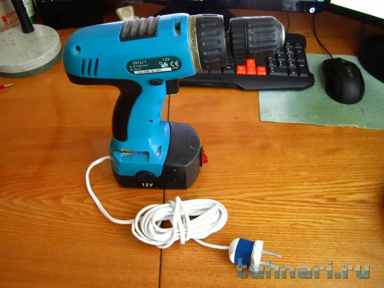

Собрал себе "Вечный" БП
Использовал 2 диода из БП ПК в параллель :)
Странно что оно запустилось потому что на микросхеме питания 10,98 в. Хотя может я не так мерил оно ведь с потенциалом сети ... Страшновато tehno013
Нагрузку держдит, тест на живучесть не проводил - время покажет.
Огромное спасибо DTS за такую чудесную идею и за всестороннюю помощь.
