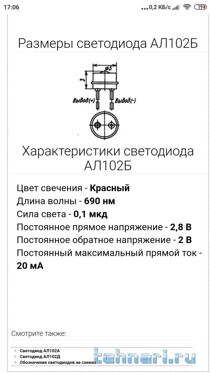

Мне глубоко по барабану что Вы сударь думаете! Но это у меня работает лет 20 с копейками и не разу светик не перегорел!
2.2 кОм , не 22 случайно
Нет. Именно 2.2 кОм на 0.125 ватт советский МЛТ!

230 вольт на 2,2 килоома получается 24 ватта мощности. Если на одном полупериоде работает, то 12 ватт. Активное сопротивление и закон Ома - чистая физика

А почему 100? Может, все-таки 50? И не всегда?
Светодиод пятьдесят миллиампер каким-нибудь чудом возможно и выдержит, только вот какое чудо нужно, чтобы резистор, мощностью 125 милливатт, рассеивал на своей шкуре 12 ватт... :)
    48.4 KB · Просмотры: 32
