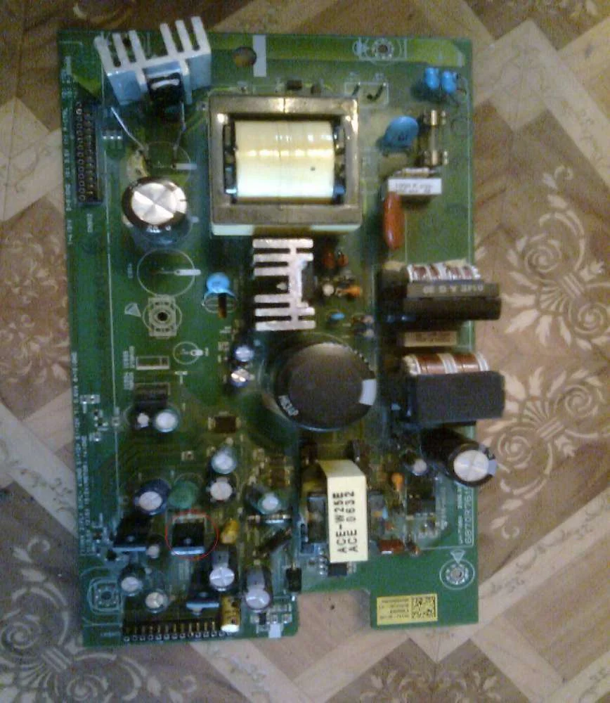

как включить ипб от домашнего кинотеатра??
ИБП от домашнего кинотеатра - довольно расплывчатое понятие. Поконкретней: модель кинотеатра, схема, фото платы(вообще супер будет). По идее, должен быть некий провод, при замыкании которого на "минус", БП будет врубаться.
Там на фото одного кондёра нет, только ноги остались :D что случилось с ним? ну это было во-первых, а теперь во-вторых - нужна схема управления, на ней микроконтроллер, который так же отвечает за включение того трансформатора.
тот кондёр взорвался так от души....))))ну если вставить бп в двд и включить его транс..работает в холостом режиме выдаёт аж 100вольт...а что надо зделать чтоб включить

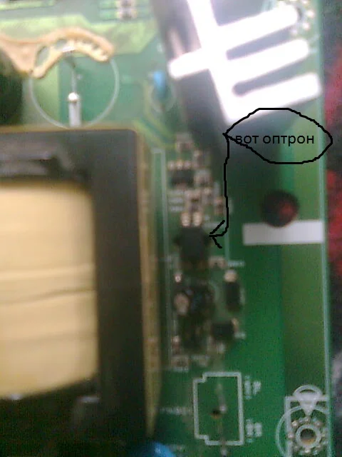

я смотрел в гугле есть такой cosmo1010
    27.7 KB · Просмотры: 191
Это оптопара. Её первое назначение здесь - следить за безопасностью, т.е. обеспечивает обратную связь м\у низковольтной и высоковольтной частью блока питания.
так он не влияет на напрежение на выход усилитея???

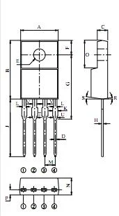

Увидел на плате управляемый стабилизатор(обведён) Три вывода как обычно + управляющий вход, при подаче на него напряжения стабилизатор включается. Посмотри его название. Нам нужен этот четвёртый вывод, необходимо проследить дорожку от него к разъёму питания. И ещё, БП в любом случае должен выдавать какое либо напряжение. Проверял напряжение на разъёмах?
    98.2 KB · Просмотры: 106
на нём написано
kia378
ro551

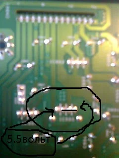

....на замерял напережение есть видемо с маленького трансформатора идёт...а вот который транс..идёт на уселитель на нём нет напрежения... а если бп поставить в двд и включить поевляется..
    11.9 KB · Просмотры: 102
Отлично, смотри дорожку от вывода №4(цоколёвку прикрепил) По идее она должна идти к разъёму на плате через резистор. На него надо подать напряжение, которое

а как на него бодать напрежение если оно уже там есть.5.5 вольта снимается с маленького...транса..а четвёртая ного идёт вроде к конденсатору он маленький и написано (472)резистора нет
