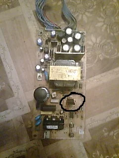

у меня есть ещё один бп от домашнего кинотеара там что отмечено я заменил вроде стабилезатор напрежения там стоял он взорвался я поставил ...(E13009F)..может его можно запустить
    14.8 KB · Просмотры: 247
Ой, незнаю даже... мне бы на стол их, тагда было бы о чем говорить...а так, мы и так уже много чего перепробовали.
понятно..блин вот заморока сними

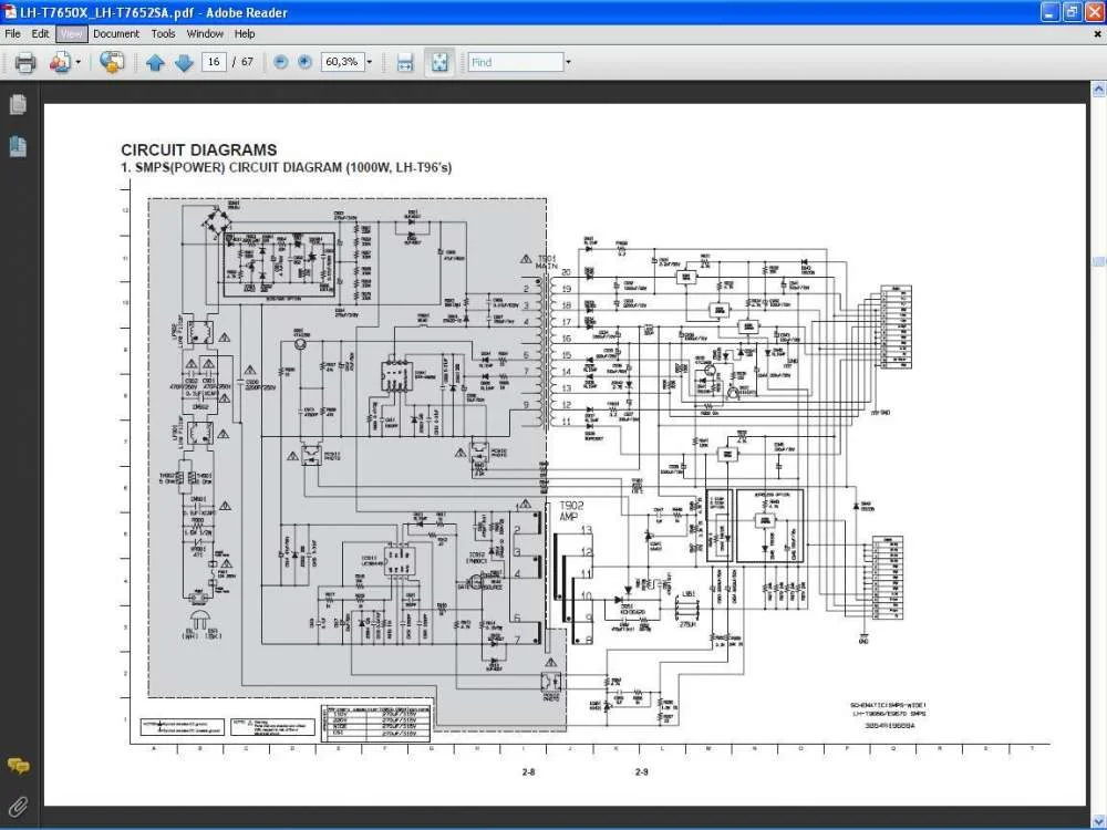

вот на этом форуме похоже есть схема бп ток чтоб там зарегаться надо тест пройти а я половины не наю
Схема была бы лучшим вариантом. Я знаю этот форум. Придумали тест блин чтоб ламеров не пускать, дискриминация. Напомни адрес в ЛС, попробую зарегится и скину схемку.
Вот схемка. Полная на сайт не влезает, поэтому выкладываю только БП
    73.8 KB · Просмотры: 214
блин не видно же нифига. Кинь всё на мыло. ща в личку мыло кину
блин что не чё не видно

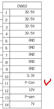

Нашёл! Тот вывод что отмечен галочкой соединяешь с +5В!
    8.8 KB · Просмотры: 102
а соединять с +5 это который на маленьком трансформаторе
я соединил пошла какаето нагрузка на маленький трансформатор..и чтот зашипело я выключил может ещё раз попробовать
зашипело или запищало?
По схеме все верно, этот контакт на +5В надо и тогда 100% заведется если все исправно. Только на 5В не от самого трансформатора а с диода. Прибором найди на диоде окало транса (маленького) 5В.

странн нету этих 5 вольт а на плате написано
5 В бери с этого разъёма, это независимая цепь питания. Идёт напрямую с транса через диод.
