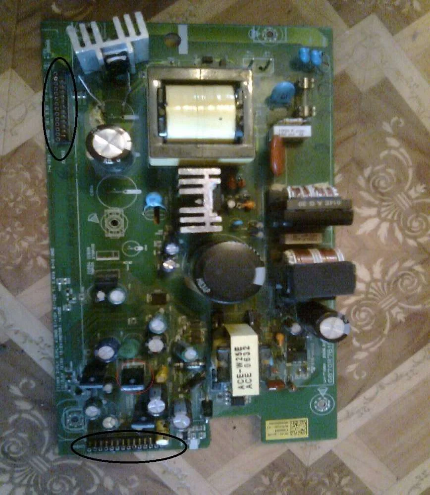

Странно. Встречался с подобным стабилизатором, замыкал управляющий вход на "плюс" и всё работало. Ну ладно. Посмотри рядом с разъёмами, не написано ничего вроде "PS-ON" или "PWR-ON"?
И еще, посматри пожалуйста то что я обвел черным, может там контакты подписан?

И еще можно вот что попробовать: воткни все обратно в ДВД штоб включилось как ты говорил и сними напряжение со всех кантактов которые ты подключил к управляющей плате ДВД, запиши номера контактов и их показания. Далее отцепляй всё и включай без двд, и так же сними опять показания со всех контактов. На одном из них должно отсутствовать напряжение (когда отключено от двд)
нет нигде не написано повер)))воть что написано с контактами которые идут на унч..1-4:31V.....5-9:GND...10:3.5v.....11: p -CTRL...12:+12v..13: p-sense..14:7v
а вот что написато что выходит на управление
1:vkk...:2:fl+..3:fl-..4:gnd.5:+12v...6:-12v..7:5.6vA...8-10:GND...11:3.5v...12:5v...13:5v(motor)14:gnd

Наверное P-CTRL(control) и есть этот злополучный вывод управления:D
немогу замерить я всё собираю квлючил на уселок напруга подаётся а он дохлый там ножки сгорели..и вот коротит конденсатор сглаживающий взорвался на уселители...а если отключить перемычку с уселка на управление тодвд не включается
и что с ним попробовать зделать
Попробуй соединить его с GND.
попробовал нет не работает
Нет, это скорее отключени УНЧ. Хотя хрен его знает как там все соединено :)
дык я чего то не пойму, если не подключать УНЧ а только плату управления - блок работает?
к стате выше там написано про ST-BY..прозванил куда он идёт на микруху и на многих микросхемах он прозванивается
блок не работает и двд даж не включается
что минус на +5 камкнуть на маленьком трансформаторе
но там нет +5 есть ток на маленьком транс....12вывод:5вольт без +
не не работает бп..
