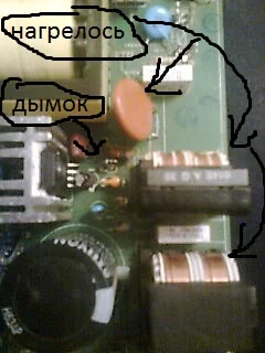

транс работает...спасибо..а кандёр стоит на выходе напруги на усилитель..с ним рядом на вотках есть ноги от кандёра торчат вот он шипит напругу замерил быстренько 80 вольт иль больше показал..канденсатор можно веть заменить ну побольше вольт просто поставить??
а почему в холостом хлде у него напрежение большое....веть по идеи он на 31вольт!!
Пока убери кондер. Когда уберёшь, еще раз напряжение замерь, если не изменится, значит что то не так с тактирующей частотой на трансформаторе. Или транс пробит.
странно кондёр убрал предохранитель сгорел при включении уже 2 штуки спалил

Может просто предохранитель слабенький? На импульсных оч большая напруга в момент включения - там большие електролиты после диодного моста заряжаются.
ну тут есть один кондёр на 450вольт самый большой...но смысол в том что до того как снять тот кандёр всё работало
немогу понять вроде предохранитель на 2 вата.. плохо видно

ладно...а может попробовать на предохранитель проволочку намотать....?????но если там каротыш то может погореть??
На свой страх и риск!
ну вот я тож так думаю....а может попробовать кондёр впаять но у меня ток на 50 вольт есть..опять вздуется..ща попробую
странно вот щас впаял кондёр да к предохранитель засветился как сварка.....почему то нагрелись катушки (фильтра)...и дымок пошол ток я не понел от куда..рядом с фильтрами где то...но вроде всё целое...длин что делать незнаю
вот фото
    15.4 KB · Просмотры: 55
Значит пробит трансформатор, и ключевой транзистор, катор рулит им, тоже сгорел, а так же возможно и управляющая микросхема тоже сдохла. Одним словом хлам.
а проверить можно как небуть..всё это дело??
