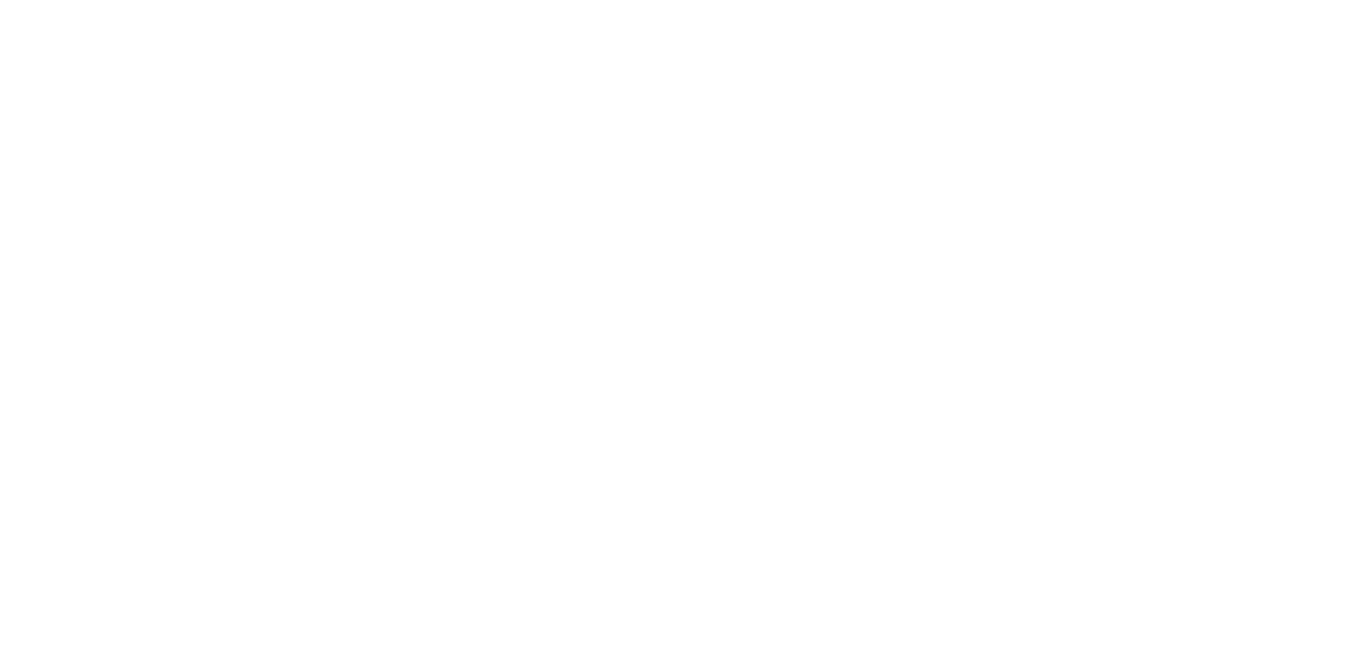

а как вам такая сборка?
Плата ASRock LGA1150 H87 Pro4 4xDDR3-1600 PCI-Ex16 HDMI, DVI, DSub 8ch 6xSATA3 4xUSB3 GLAN ATX
Процессор Intel Core i5-4570
3.2GHz (TB up to 3.6GHz) 6Mb 2xDDR3-1600 HDGraphics4600 TDP-84w LGA1150 BOX w, cooler
Память DIMM DDR3 4096MBx2 PC12800 1600MHz Kingston HyperX [KHX1600C9D3B1K2, 8GX] Retail
Жесткий диск SATA-3 500Gb WD Black 7200rpm
[WD5003AZEX] Cache 64MB
Видеокарта PCI-E Asus GeForce GTX 660 OC 2048MB 192bit GDDR5 [GTX660-DC2O-2GD5] DVI HDMI DisplayPort
Привод SATA DVD±RW Pioneer (DVR-219LBK, S19LBK, 220LBK, 221LBK) Black DVD-24x, 8x, 16x, DL-12x, CD-40x, 32x, 40x "LF"
Корпус Miditower ATX ZALMAN Z9 U3 Без БП
БП Corsair CXM 600W (80+ Bronze, ATX v2.3, Active PFC, CM, 120mm Fan) [CP-9020060-EU] это всё совместимо друг с другом?
посмотрите пожалуйста эту сборку нормальная она или нет?
Не знаю правда зачем вам привод DVD? Если не нужен, берите проц в оем поставке (без боксового кулера), он выйдет дешевле и купите нормальный кулер к нему.
привод для установки виндоус. у меня лицензия есть на диски. проц уже взял. кулер я чуть позже заменю. его ведь хватит пока на время?

я не только для игр ну и для интернета. и я не понял что конкретно я купил не правильно что такое рс?
Флешка дешевле и установка с нее быстрее.
Конечно хватит, возможно и не будете менять.
Персональный компьютер.

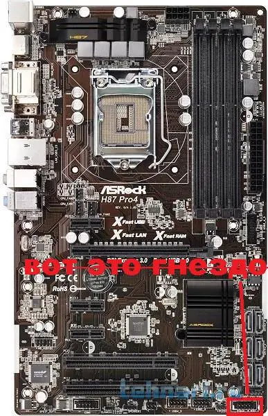

как подсоединить провода с передней панели Корпус Zalman Z9 U3. на материнскую плату ASRock H87 Pro4, Socket1150, iH87, 4DDRIII, PCI-Ex16, SATAIII, GLAN, USB 3.0, DVI, HDMI, ATX, Retail. в книге написаны одни названия а на штекерах от передней панели Zalman другие названия. как их подсоединять???
вот это гнездо не могу подключить
    74.9 KB · Просмотры: 146
и оперативную память ставить надо на этой плати A1-B1 правильно? или A2-B2..???

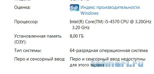

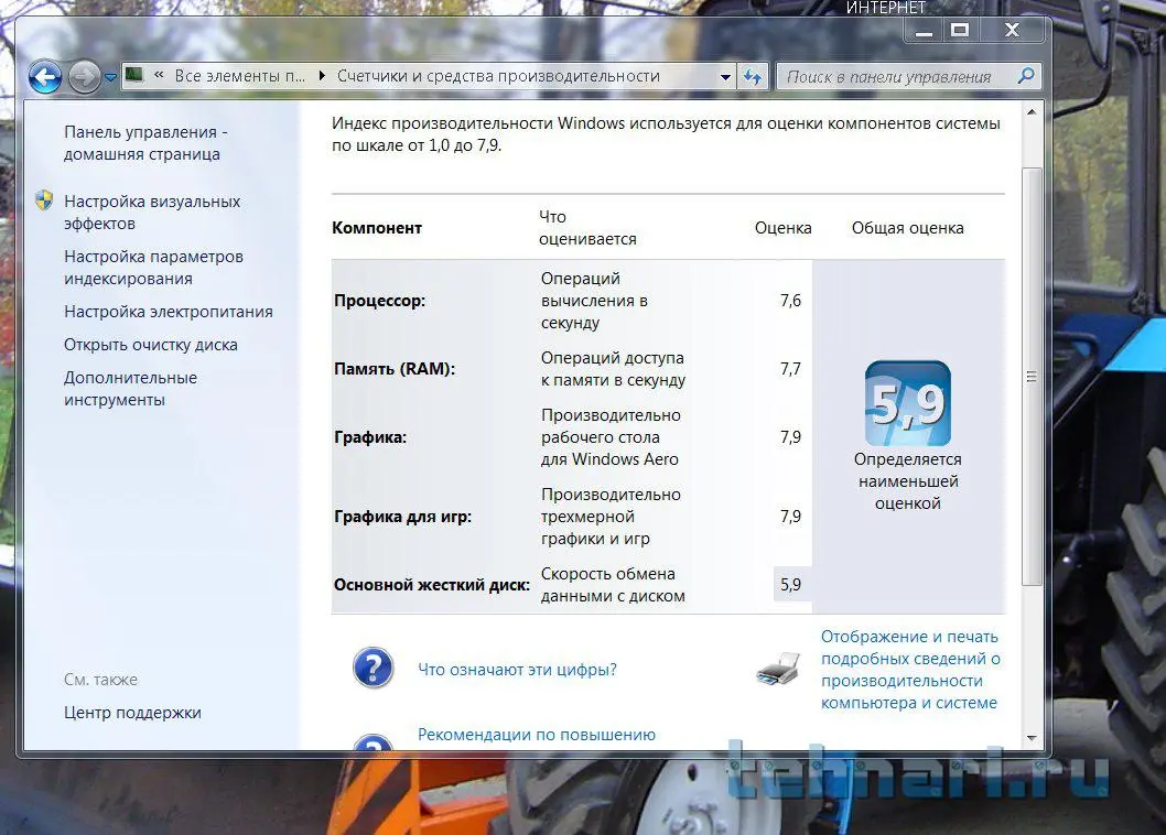

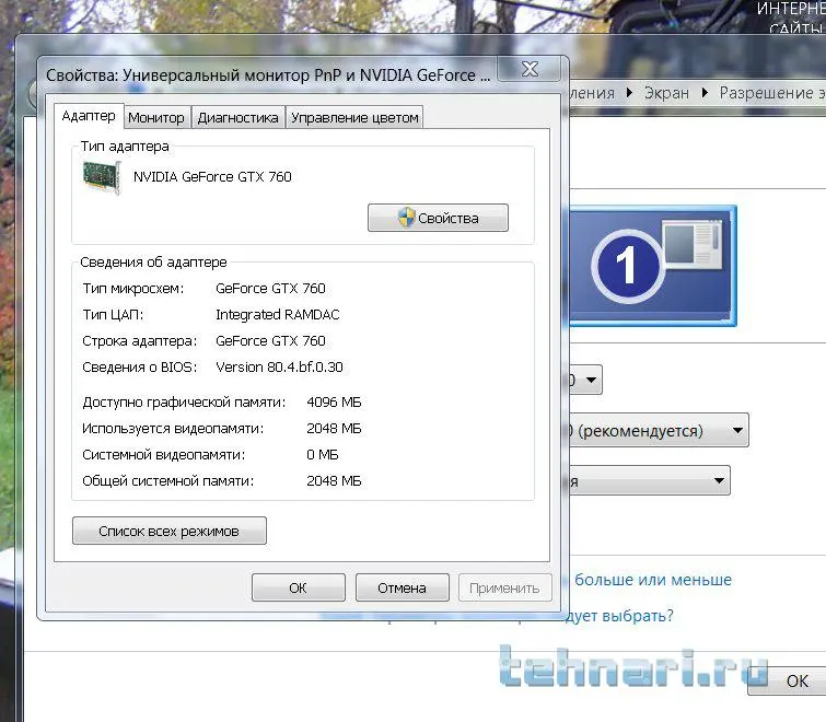

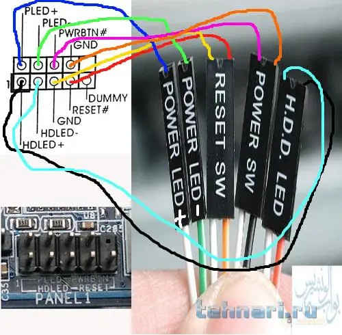

всем спасибо за всё кто помогал. я всё купил с этого списка и собрал. кому интересно вот что получилось. единственное интересно куда кидать дачек температуры на радиатор процессора? и ещё индикатор HDD тускло мигает может я провода перепутал плюс с минусом? или он так и должен тускло мигать?

соединял вот так. цвет проводов не мои скачаны с нета. единственное провод HDD у меня получился вниз названием. может его плюс с минусом перепутал и по этому лампочка мигает тускло?
