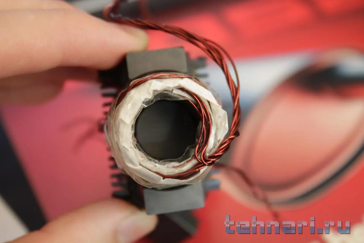

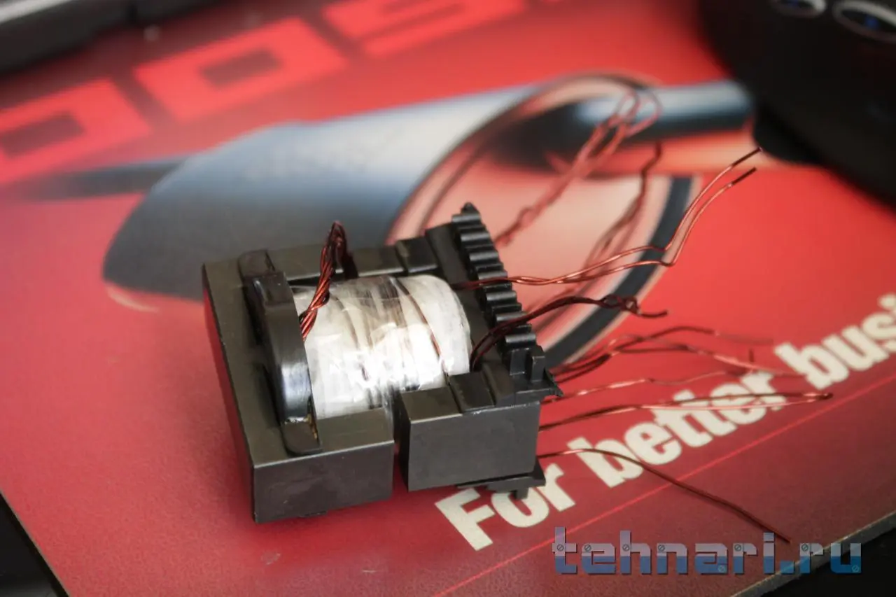

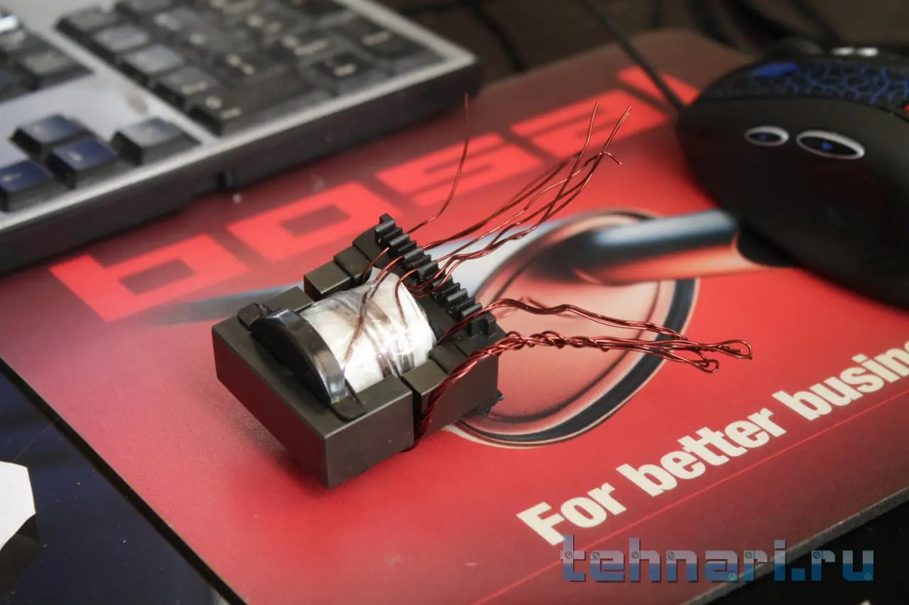

Тем временем, получилась такая кака.
Вроде бы все более-менее, но вверху немного путаницы, да не на ту сторону сделал среднюю точку основной вторичной обмотки. Ну да и фиг с ней...неверное?

На ферритовом кольце делай и не будет проблем, я не очень люблю эти квадратные трансы.
