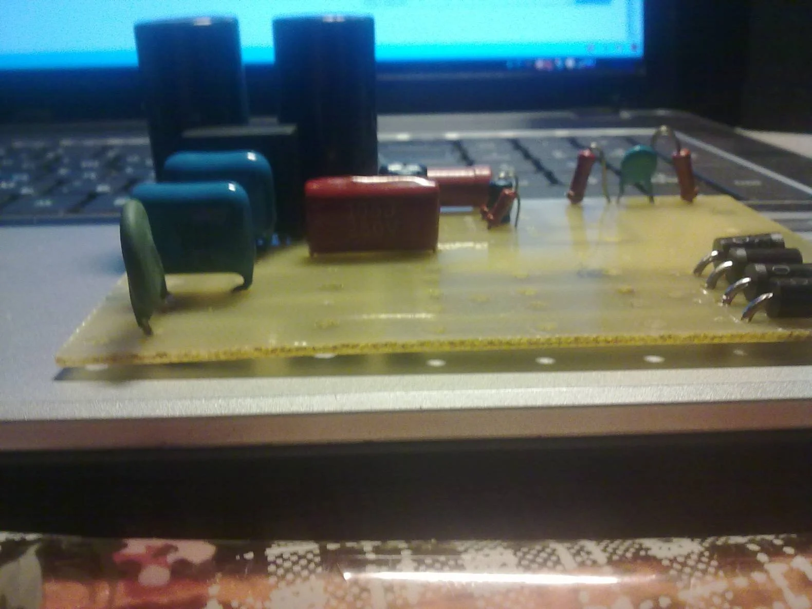

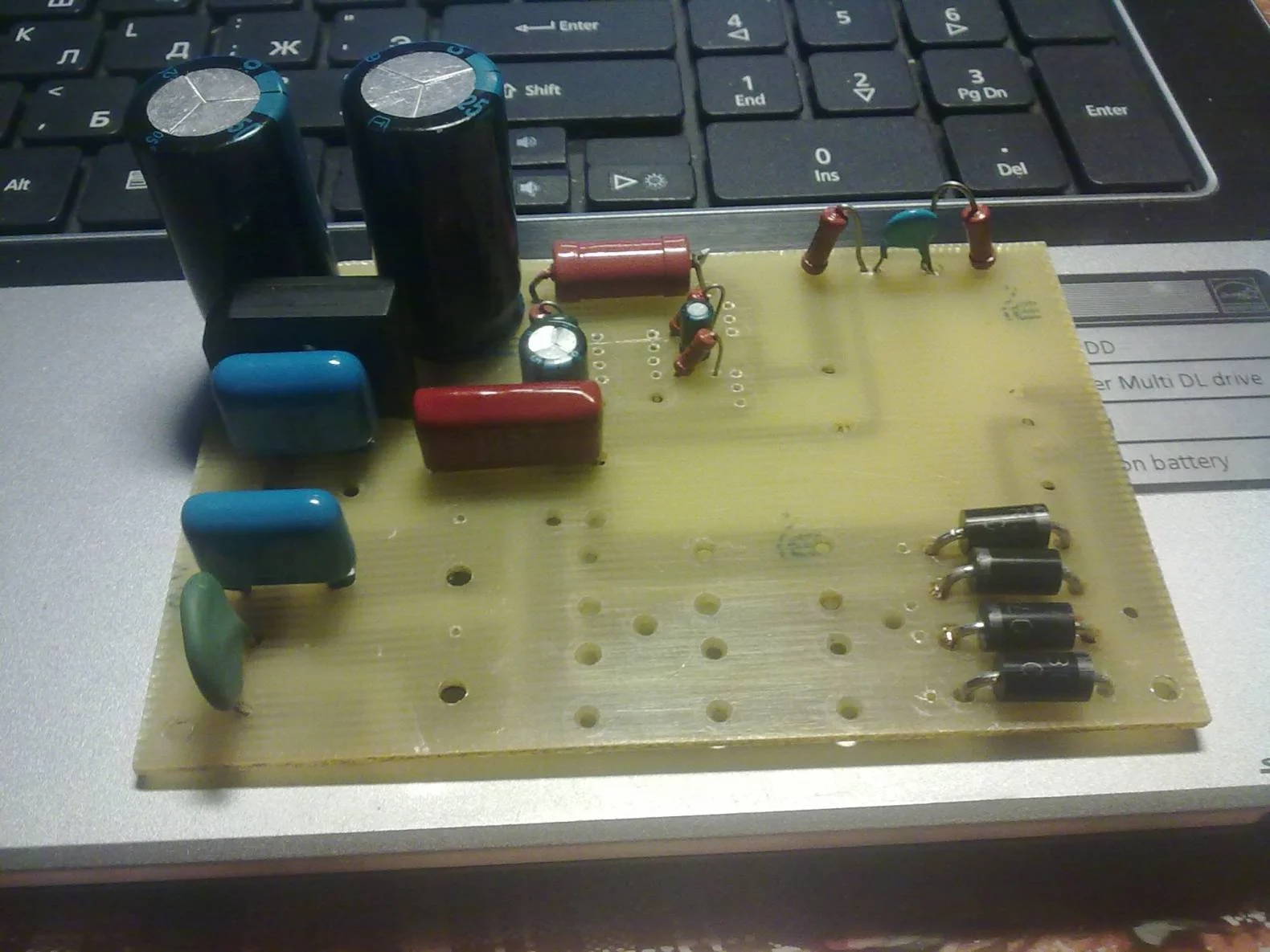

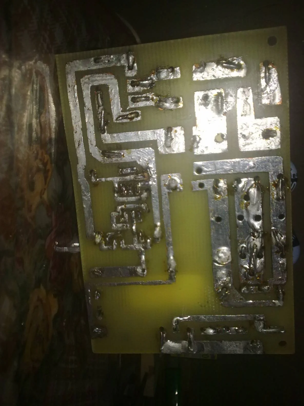

спаял!!! запаял что было...старался:tehnari_ru_942:
нашел какойто конденсатор зеленого цвета ("овальный" китайская пленка) с кодом 102,и поставил его :)
кстати вопрос:
сетевой фильтр мотать обязательно на ферритовом кольце? или может подойти стержень от магнитной антены?,сколько витков и каким проводом мотать?
102 это 1 нано Фарад.
фильтр мотать не обязательно,но желательно.
по поводу колечка или стержня,тот что есть на том и мотай,на стержне проще,но витков больше,а колечке меньше-но мотать труднее.Не уж то трудно выпаять из компового питальника и не морочить голову, как по мне так проще купить не рабочий питальник за банку пива в сервисном центре и *раздербанить* на запчасти,чем морочить голову.

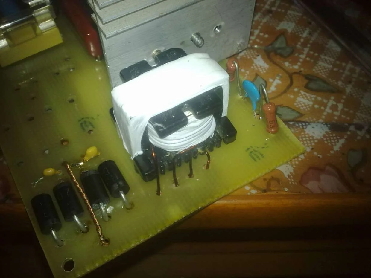

Тимур,я трансформатор мало габаритный оставлю для этого...темболее место позволяет :)
102-это 1000пФ...
А как ты рассчитывал трансформатор, поделись. У меня тоже задумка примерно такая же, тока вторички будут другие.

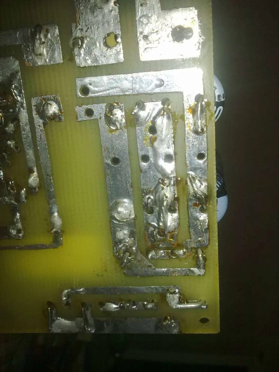

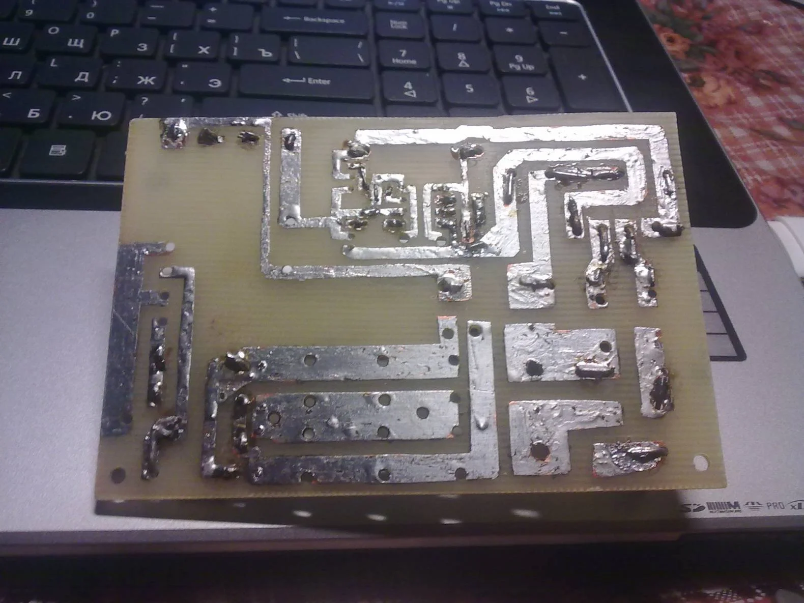

допоял!!!!
щас пойду отмывать от флюса...

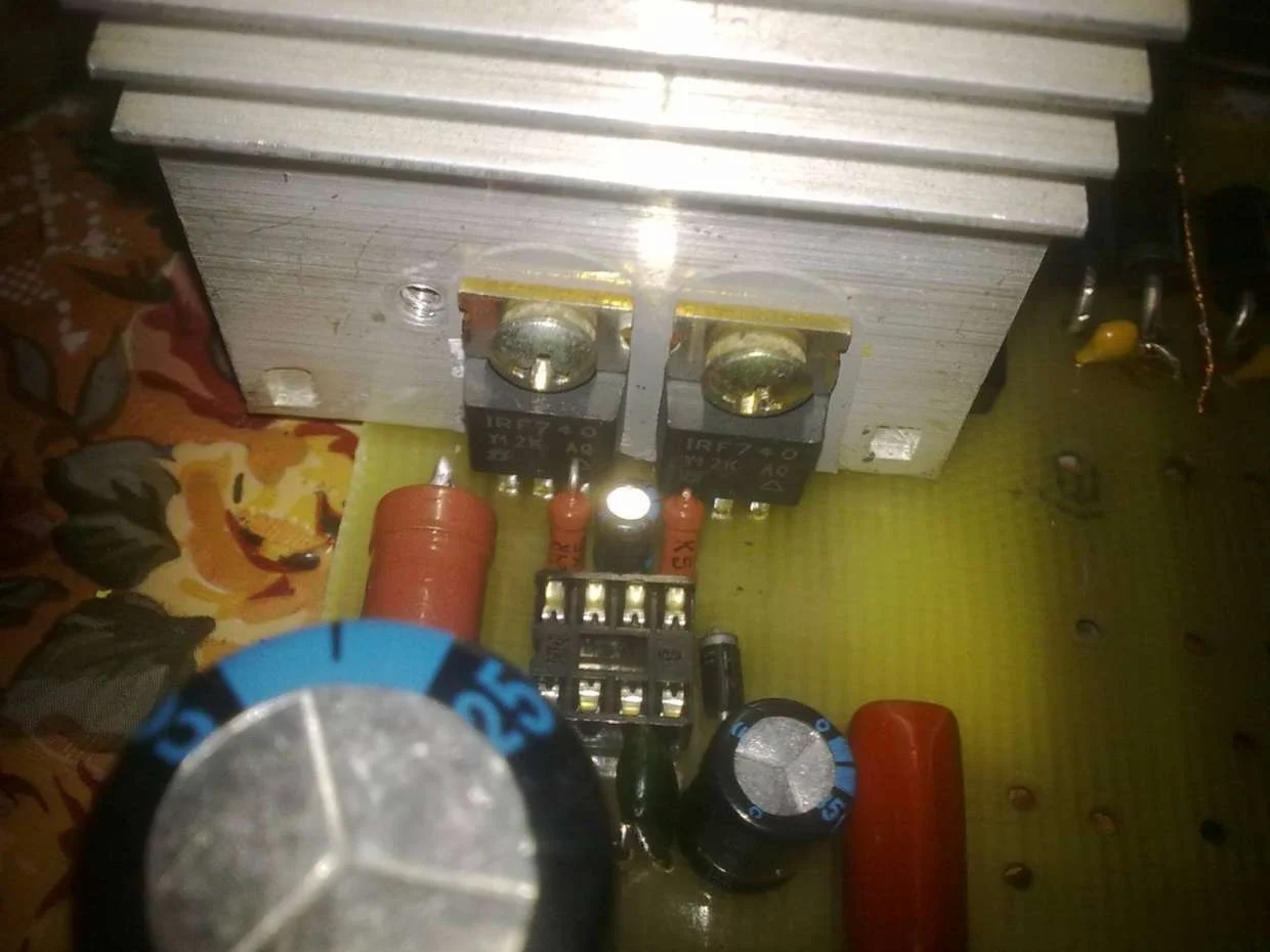

вопросы:
-первый запуск через лампочку и без микросхемы? (меряем напряжение питания микросхемы (между 1и4 ногой?))
-предохранитель стоит на 2,5А оставить? или искать на 2А?
Ни в коем случае нельзя включать схему со впаянными ключами без ИРки. Полевики открываются от малейшей наводки, можно устроить КЗ через них если включить без ИРки.
Кроме того, включение без ИРки приведет к взрыву электролита 220мкФ 16В.
Конечно через лампочку, но вот не в коем случаи не без микросхемы, без драйвера нельзя, это может сжечь полевые транзисторы.
Можешь сделать как я, заменить предохранитель лампочкой

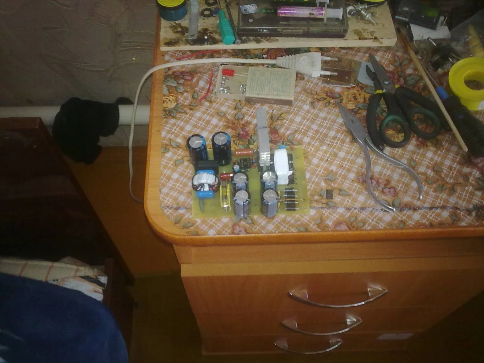

а как тогда проверить напряжение питания на микросхеме? сжечь микросхему (как в прошлый раз)-я не хочу!
Здесь нет обмотки самопитания. Питание ИРки осуществляется только через резистор 47к. тока от него недостаточно чтобы сжечь микру. Напряжение на ИРке ограничено встроенным стабилитроном 15.6В, но реально будет меньше. Оно выставится в зависимости от частоты работы преобразователя и емкостей затворов полевых транзисторов. Без включения полной схемы оценить напряжение на микре невозможно.
полочаеться ставлю ИРку и запуск через лампочку,после меряю напряжение на 1и4 ноге мс (1вывод-"+",4-й-"-"?) и выходное напряжение...
-так?
полочаеться ставлю ИРку и запуск через лампочку,после меряю напряжение на 1и4 ноге мс (1вывод-"+",4-й-"-"?) и выходное напряжение... -так?
Да. Если ничего не сгорит и лампа вспыхнет и погаснет, то можно включать без лампы. При включении с лампой (а может даже и без лампы) возможен треск трансформатора. Треск будет свидетельствовать о нехватке питания для микры.

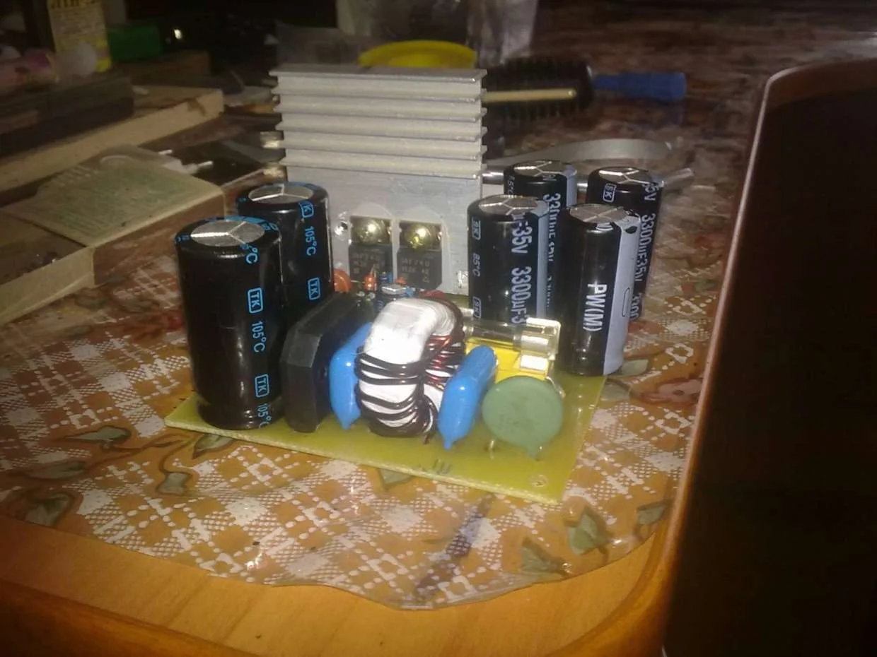

так подключил,лампа в разрыв цепи...включаю в сеть,лампа горит....к диодному мосту подходит 10вольт (так показал тестер) при этом не один элемент не грееться...в чем дело?
не может подходит 10 вольт
