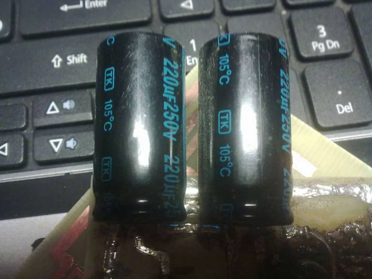

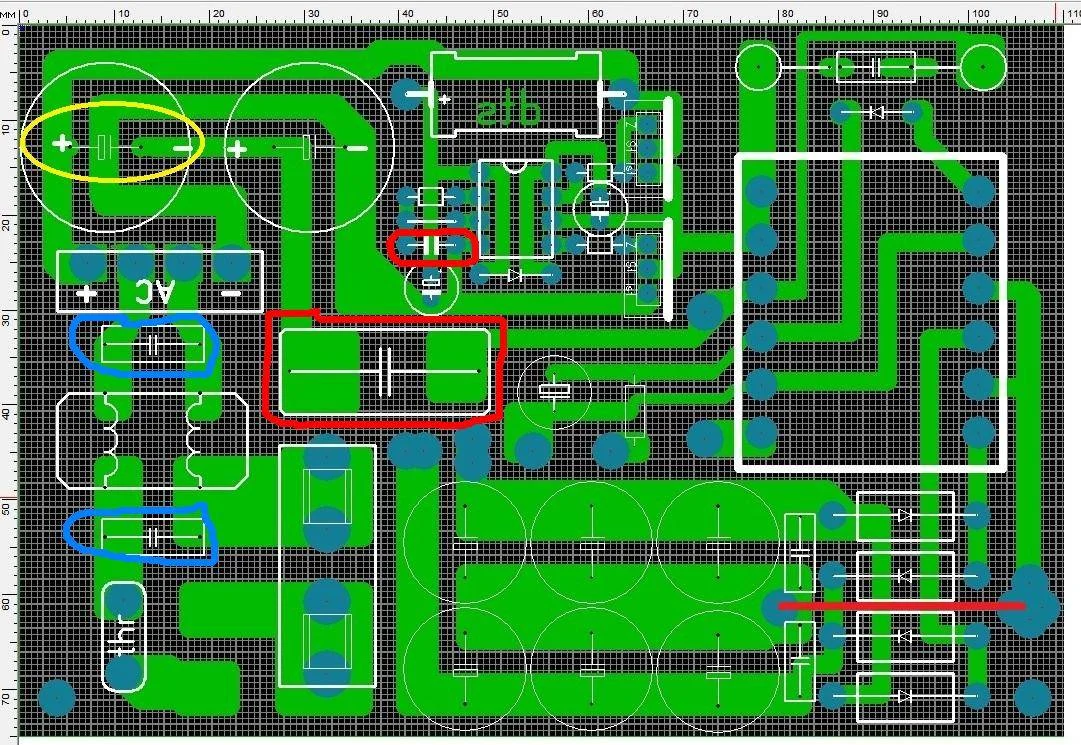

вопрос по конденсаторам

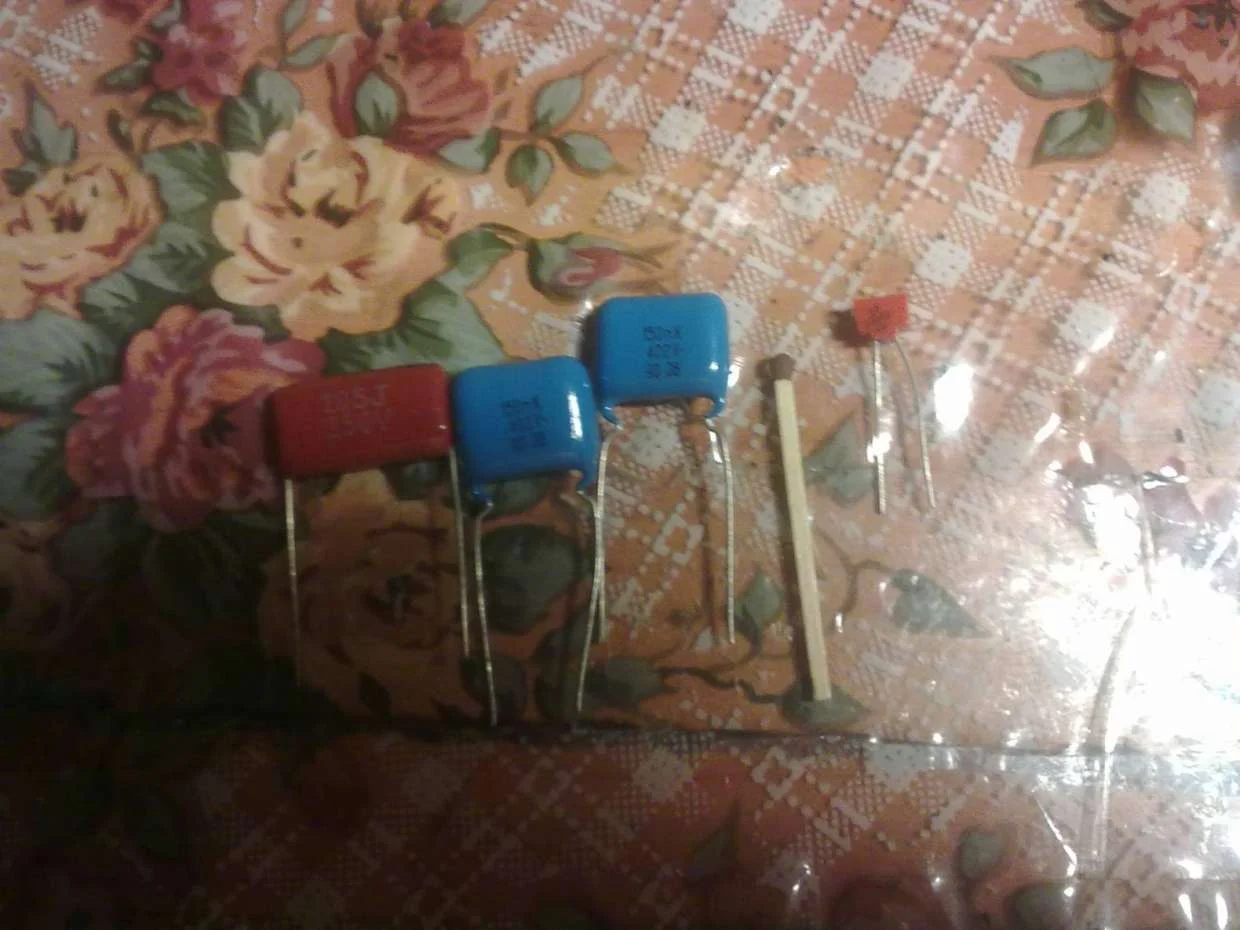

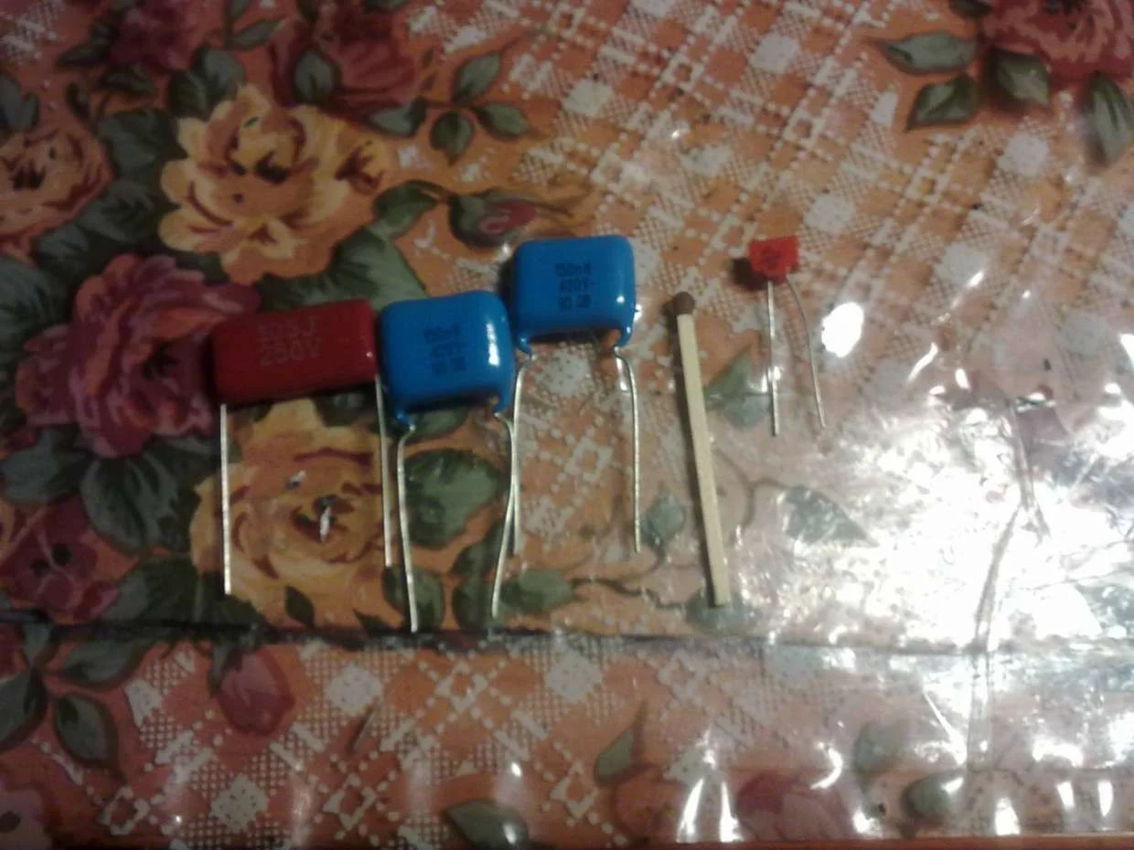

подуйт ли вот эти конденсаторы (на фото) по цветам (на схеме,кроме желтого)...
105-это 1мкф,как раз то что надо,он какраз на 250в(по минимуму хватит),для первички,а вот 1нанофарад не вижуtehno015
Тимур,синие подойдут на сетевой фильтр? а на 1000пФ (что в обвязке микросхемы) небыло,вместо него взял 1100пФ (маленький красный,самый правый)...
если они на 400в то -да
они на 400...а вместо 1000пФ поставив 1100пФ что будет?
1-они на 400..
2-.а вместо 1000пФ поставив 1100пФ что будет?
1-отлично тогда.
2-частота снизится и всё,но можно уменьшить сопротивление резистора с 10к до 9к и станет всё на место,хотя реально 60Кгц это вполне нормально и так.

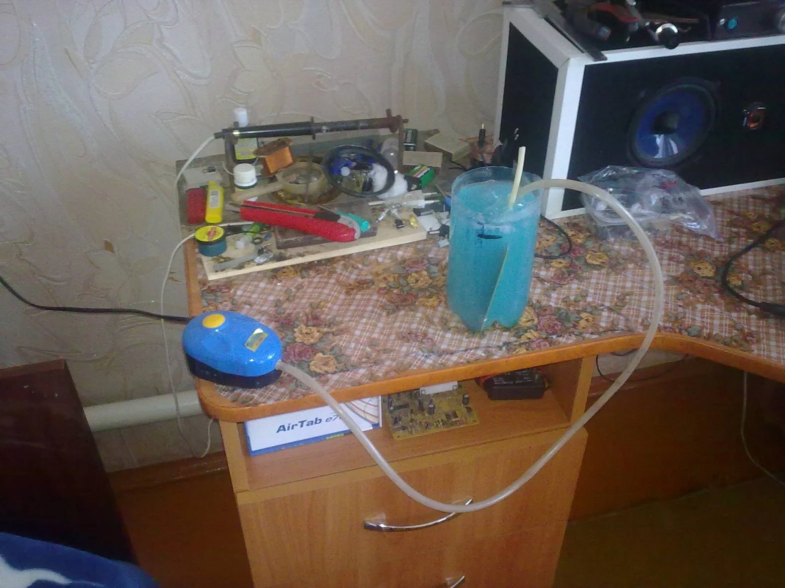

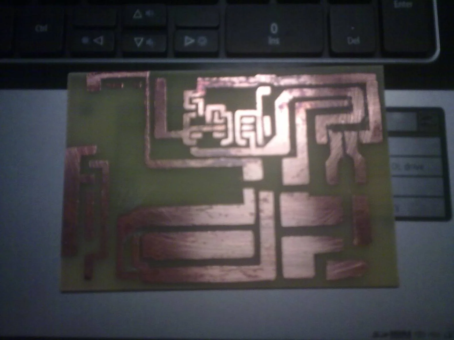

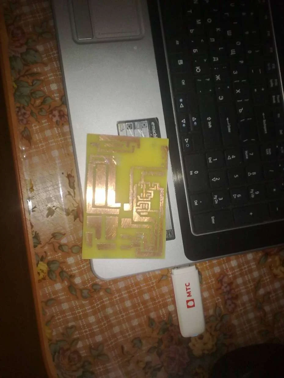

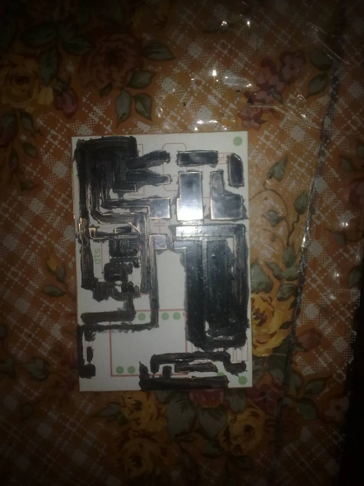

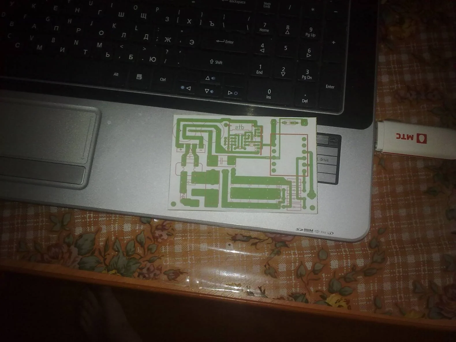

вытравил плату за 20 минут!!! медный купорос+компрессорkoresch

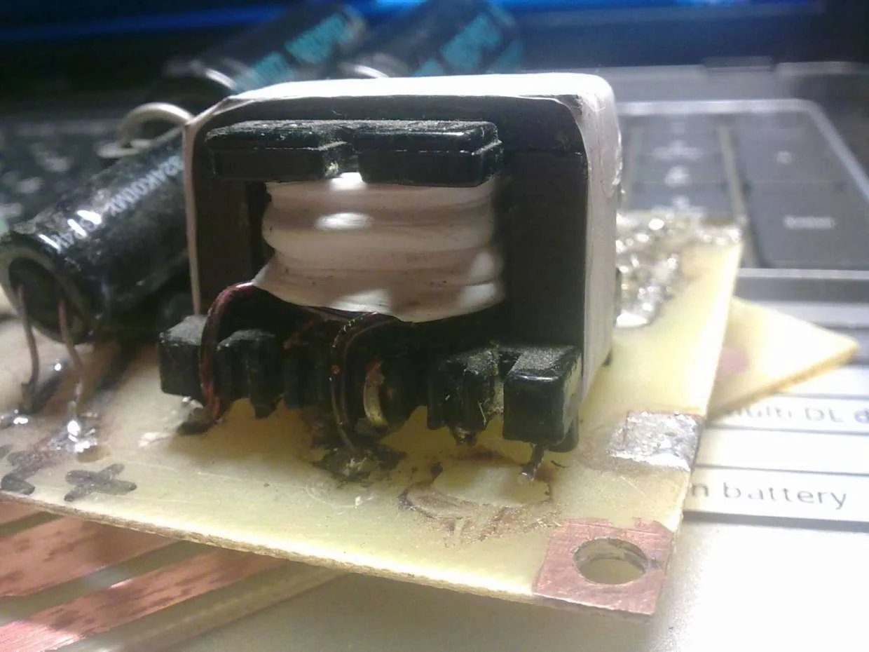

подойдут ли детали от старого БП:

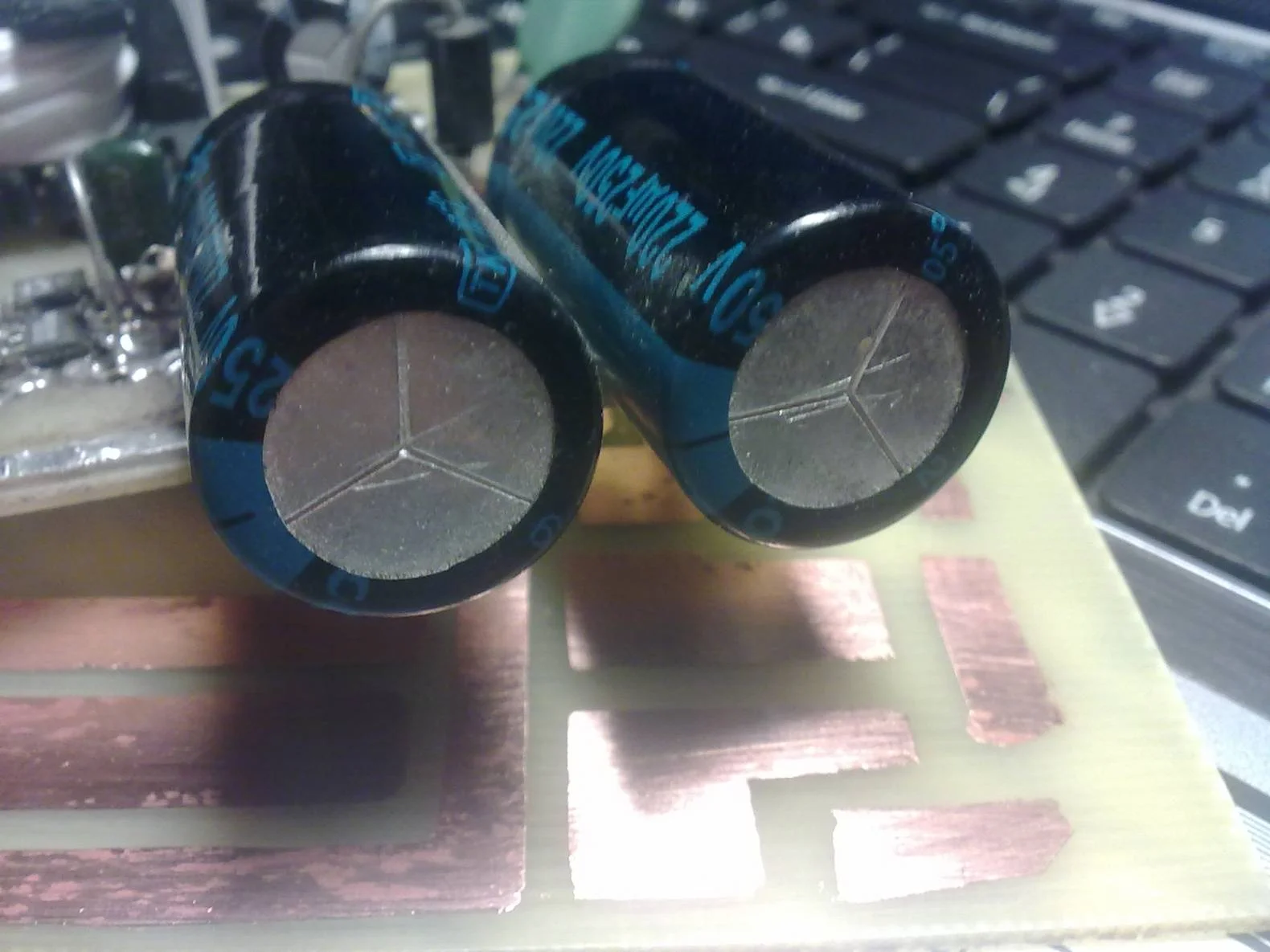

конденсаторы...
на вид никаких дефектов нет!

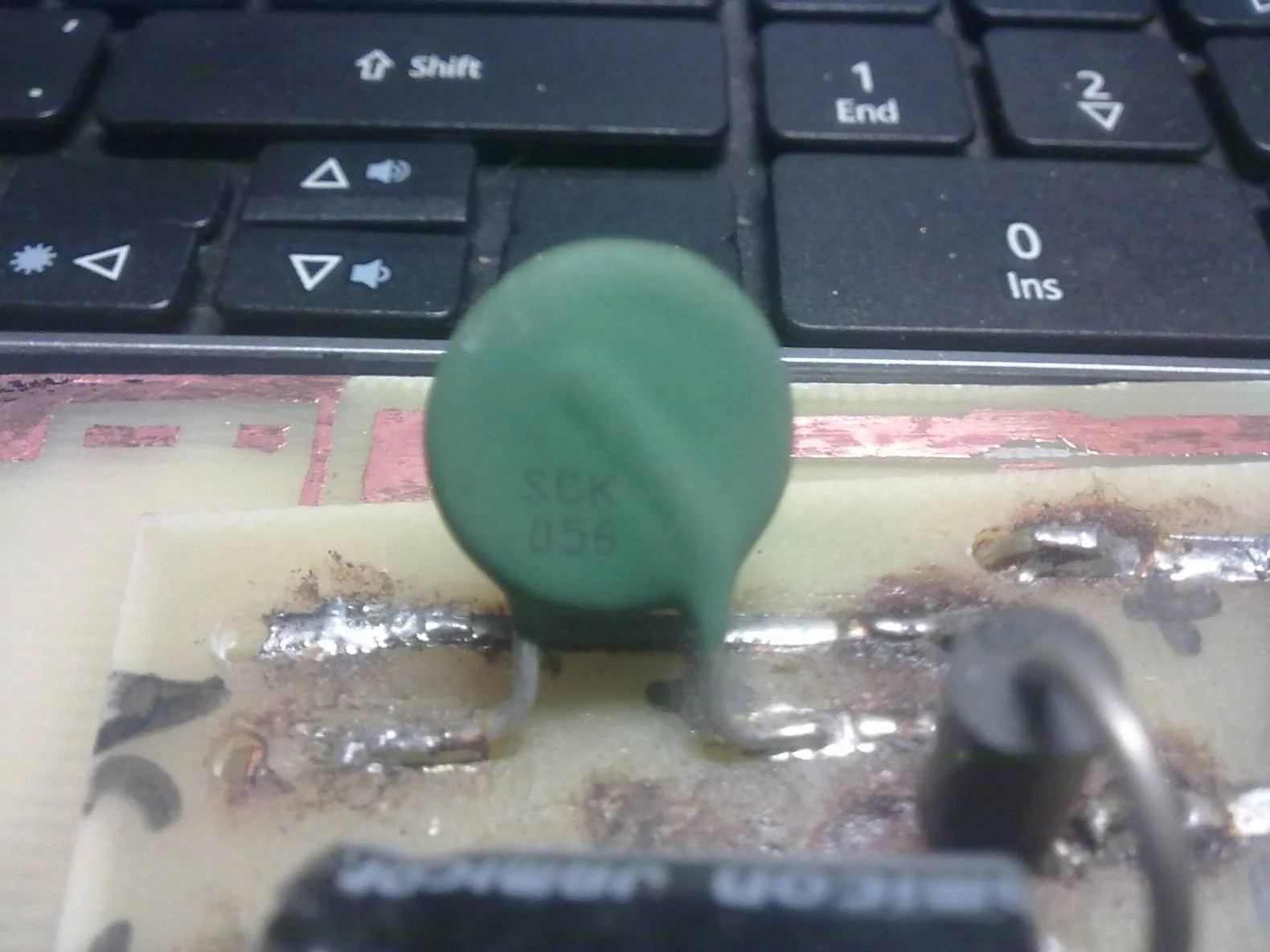

термистор вот такой:
и трансформатор,разумееться с перемоткой...или сходить купить новый?
это старый ИИП...такой вариант я сделал,чтоб плата не скоротила с корпусом-но я ошибся...из-за этого все беды того ИИП....
