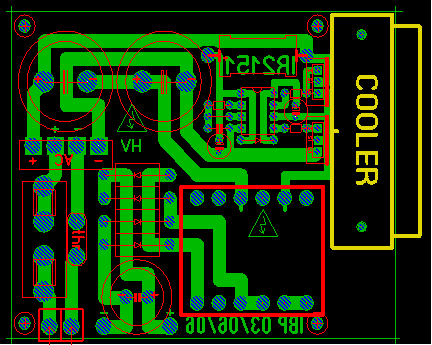

ИИП
А я тебе говорил когда ты её только хотел собирать

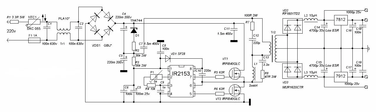

Собрать то конечно можно, НО это обычная схема включения этого генератора от "моей" схемы отличается отсутствием защиты от перенапряжения сети, отсутствием фильтров питания на входе, отсутствием фильтров питания на выходе. Предельная мощность около 200Вт. Трансформатор по любому мотать самому а сердечник можно купить.

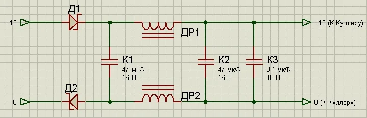

нет,у меня вообщето блок выдает одной обмоткой 12вольт 6ампер!
Диоды можно заменить перемычками.
    17.9 KB · Просмотры: 182
стабилитроны тоже поставить?
короче фигня какая то с фильтрацией.....может вместо куллера поставит УМ (ну по схеме фильтрации)-а куллер и всякие стабилизаторы и светодиоды до схемы?
