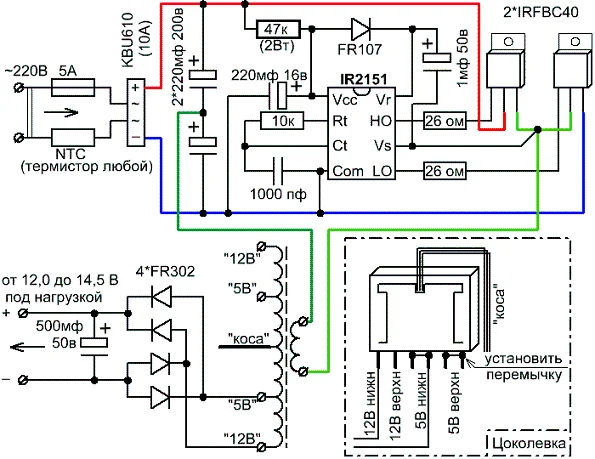

но почему то куллер и лампочка не чуствуют этого разброса...лампочка бы начала "играть" светом-а она светит без всякого..да и куллер тож нормально работает...

Нагрузи плюсовое и минусовое плечи выхода одинаковыми нагрузками. Например, ЛН одинаковой мощности, соответственно подходящие по напряжению. Включи и замерь напряжения на нагрузках и на сетевых ёмкостях. Какой ключ греется, покажи на схеме или на фото печатки.
Бустрепный конденсатор, при возможности, замени на танталовый, на крайний случай тот лит(какой ёмкости на ПП припаян?) , что уже в схеме, зашунтируй керамическим 0,1мкФ.
P.S. Полярность установки бутстрепного конденсатора не перепутана?
транзистор тот что стоит на плюсе (первый)...
электролит на плате стоит 300мкф 50вольт...

Напиши номиналы резисторов и конденсаторов обвязки 2153. Это те, которые к ней припаяны именно в твоей конструкции. Напряжение в средней точке конденсаторов померил?
у меня все по схеме,кроме кондера на выходе ИИП там я поставил вместо 500мкф 300мкф вольтаж по схеме...
________схема_________
Понятно. Транс считал для 60кГЦ, а номиналы R и С, определяющие частоту генератора 2153 не изменил. Смотри график из даташита IR2153.
И к разговору о бутсрепном конденсаторе. На выложенной тобой схеме, это 1мкФх50В
P.S. И опять ушли от схемы, "обкатанной" DDREDD и многими собирателями, упростив на один конденсатор...

так почему грееться транзистор? на выходе стало 12-13 вольт казать..

че транзисторы то греються с нагрузкой и без? и резюк этот на 2ватта как сковородка за какието секунды расколяеться?
Проверьте напряжение питание микросхемы.
да 12вольт там!

На сколько я понял должно быть 9-10 В, микросхема имеет встроенный
стабилитрон на ток до 25 ма, см. в файле пункт Icc и Note1.
Думаю нужно проверить номинал резистора.
В общем ток через него должен быть не более 5-6 ма.
