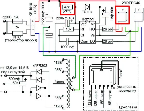

У меня та-же проблема. Либа ИР неисправна, либо разводка неправильна.
Думаю из-за резисторов в цепях затворов (26 ом) - завышены.
По даташит на транзисторы IRF840 (IRF740) указано быть 8,2-9,1 ома.
Можно ближайший имеющийся, к примеру 6,8 ом.
транзисторы то в схеме стоят IRFBC40.....
перестал греться один (после поставки сопротивлений на 4,7ом)...но транзистор стоящий по +линии питания по прежнему грееться,как и резистор на 47кОм 2ватта..
выделил....

IR Такого садизма не выдержит... У неё выходной ток 20 мА.
Максимальная рассеиваемая мощьность на этом резисторе, по закону Ома, 1.9Вт, т.е. он и должен греться. Не нравиться, ставте более мощьный.
Микросхема не тянет, как уже говорилось её ток 20 мА.
так резисторы надо поставить обратно на 26ом?
Этим дело не исправиш... Нужно транзисторный повторитель использовать.
что такое этот транзисторный повторитель?

Ёмкость кондёра мне не нравится 1 мкф, думаю должно быть 10 -20 мкф, с керамикой в параллель на 0,1 мкф.
Он как раз питает затвор верхнего ключа.
поставил на 22мкФ 50вольт-работает не грееться....подцепил к тда1557 звучит лучше чем от ТСовского транса....
