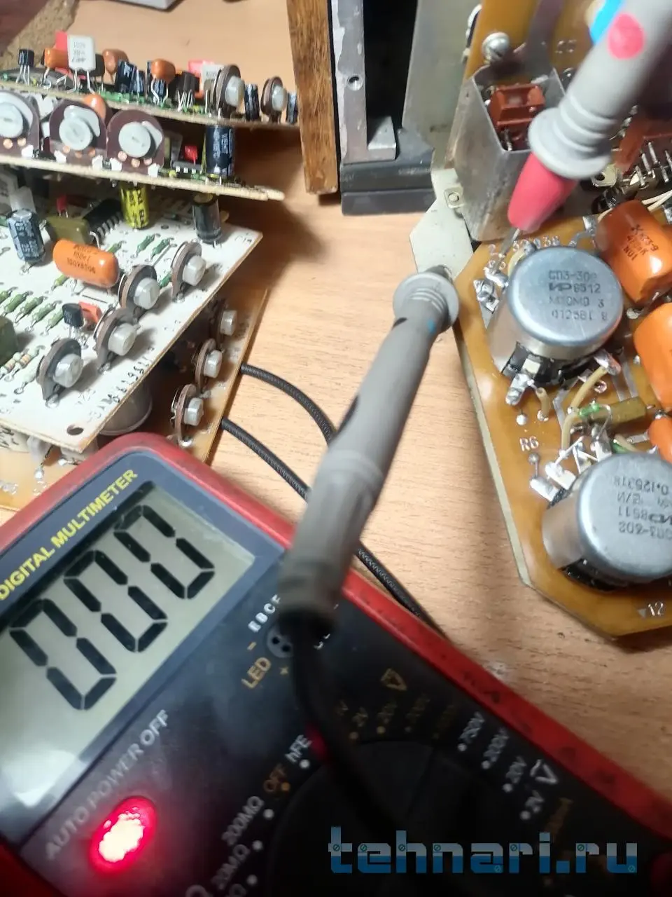

Там шумодав Тель ещё торчит между входом и темброблоком. Я его вытащил и подал сигнал напрямую минуя его. Толку ноль

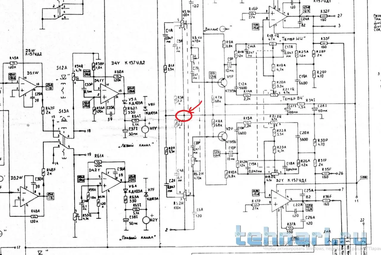

Тама, на схеме, не хватает точки ...нет там провода идущего на землю
Не могёт регулятор громкости не соединяться с общим проводом .Нет там на землю ничего по схеме
Это относительно шасси.Вот он обрыва нет

Да. Обрати внимание на оплётки сигнальных проводов (если они есть), как они припаяны, прозваниваются ли на одноимённых контактах предыдущей платы.Это та которая в разъёме входов
Эти режимы на схеме обозначены.Режим транзисторов V1p и V2p измерьте
