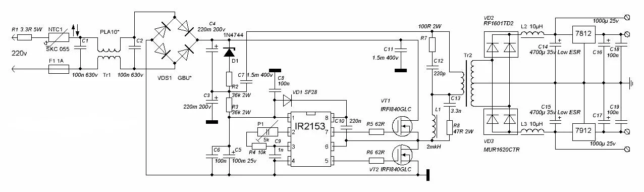

russ2356 Я эту ветку тоже читаю и думаю что с этой версией тоже попробую собрат ИИП, в теме DDREDD понравился квадратный размер платы, но сегодня перечитав еще раз часть постов понял что квадратная версия платы работоспособна, Вы по ней собрали и у Вас все работает. а пользователь у которого вылетали ключи и ирка собирал на иной плате, в постах ее не видимо автор ее удалил да бы не путать людей. Я изначально фоткам не предал значения и искал разницу между платой версии 2 и 4, сравниваю направления дороже от ног 5 и 7. И вот сегодня разобрал что в них дефекта нет, вечером буду травить ту на которой Вы собирали свой ИИП.
Еще вопрос к russ2356 при расчета трансформатора в программе схему управления ключами вы ставили полумостовая ?
полумостовая, этот иип я давно уже разобрал. так что подробностей не помню.
собирай из этой темы
Да, я согласен что тот вариант перспективней :)
Я в теме Андрея тоже делал квадратную плату http://www.tehnari.ru/908994-post61.html и даже собирал на ней - работает.
P.S. Правда я в силу разных причин временно отошел от дел и деталей уже не помню.
DDREDD спасибо за ссылку, буду эксперементировать, вчера у друга взял транс от 450 ватного комповского блока питания на выходных буду мотать транс, и думаю возникнут куча вопросов к спецам из этой ветки.
Вопрос а почему вторички выполнены с разными средними точками и выход минуса с транса на прямую. в предыдущей версии было иначе
Здесь схема выпрямления немного другая, но это даже удобней, нужны две одинаковые диодные сборки :)
