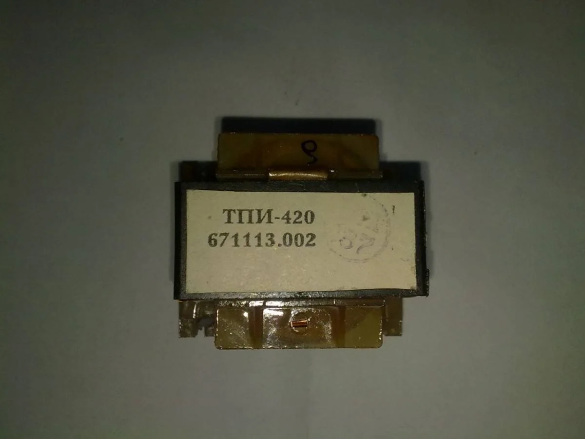

DDREDD, у меня несколько вопросов, по твоей схеме:
1. Какая мощность у этого ИИП?
2. Можно ли на выходе ставить КД213А?
3.Можно ли увеличить мощность, поставив в плечи транзисторы по мощнее и взяв сердечник больший по габаритам?
около 400Вт
Любые диоды работающие на частоте выше 100кГц (КД213А пойдут)
Можно, но надо будет увеличить входные конденсаторы, разделительный конденсатор.
А Сколько вы хотите из него выжать?
ну где-то ватт 400-500 мне нужно)
Какой лучше использовать?
тот, что по больше, взят из старого телека.
Тот который из телика не знаю марки феррита
тот который меньше скорее всего маловат по габаритам.
меньший на твою печатку как родной становится
У него высота маловата, скажи пожалуйста его размеры я попробую в проге прикинуть может и хватит, и кстати сечение у него квадратное или круглое в центре. (но думаю маловат)
Сечение в центре квадратное
общие размеры: высота 30, длина 33, ширина 12
Нет на 400Вт не хватит (у меня правда такого размера не было взял ближайший подходящий, но думаю результат останется такой жею
а если на нем мотать, то количество витков в первичке будет другим?
так а 2 TDA7294 этот сердечник потянет?
А если я склею два таких сердечника вместе?
просто у меня усилитель на 4-х TDA, вот я и думаю, что лучше, делать два блока питания по 1 на две ТДА, или один блок питания, но мощный
Технологически проще и дешевле сделать два.
Сложно сказать, теоретически при наличии нужного трансформатора он на пределе возможностей потянет 4 7294, но я бы не стал собирать технику которая будет работать на пределе. С другой стороны вряд ли ты будешь слушать свои 4 TDA7294 на полную громкость. Поэтому... решай сам. Склеить два, не представляю возможным.
Ну я бы сказал надежней.
