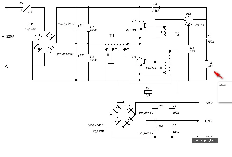

Вот такая у меня ещё есть схемка - как она?

Взглянул я на схемку. Разница этих схем в первую очередь в организации
Питания силовых цепей. В любом случае питание первичной обмотки
силового трансформатора осуществляется со средней точки образованной
конденсаторами. В это схеме это посолидней, особенно хорошо для
повышения мощности. Схема больше из-за наворотов, каких именно?
Гарантированное питание микросхемы и защита от короткого замыкания
на выходе ИБП. Работает это так: На транзисторе VT1 собран пускач
(пускатель), он представляет собой обыкновенный параметрический
стабилизатор малой мощности, он работает только в момент запуска
генератора, чтобы на ножке микросхемы появилось 12В. Далее когда
генератор запустится на обмотке III (2х12В), через двухполупериодный
выпрямитель 12В попадает на туже ножку (1) Vcc микросхемы и диод
на выходе маломощного стабилизатора запирается, таким образом ток
через транзистор VT1 протекает только в момент пуска ИБП. Защита:
Обрати внимания внизу на схеме резистор 1Е5 (1.5.Ом) 2W. Когда ИБП
работает нормально падение напряжения на нем маленькое. Если замкнуть
выхоную обмотку, получатся короткозамкнутые витки, падение напруги
на этом резисторе резко увеличатся, образуется импульс положительной
полярности на базе транзистора VT3, который открывает его, естественно
минус с общего через диоды поступает на пускач и закрывает его, так
как в момент короткого, пропадет и 12В на обмотке III и пускачь будет
пытаться открыться, но защита не даст. Также через другой диод минус
поступает на времязадающую цепочку генератора, вывод (3) и блокирует
работу генератора. Кроме того, минус поступает на светодиод, который
работает так, при блокировке ИБП циклический повторяются попытки
его запустить и тут же защита отключает, но частота включения и отключения
больше 50Hz, поэтому для зрения светодиод просто горит, когда работает
защита. Вот ... :)

можно ли заменить резистор на этой схеме (тоесть 820ом заменить на 1ком)

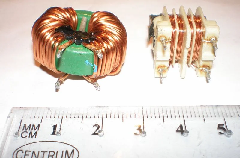

Ну в общем почти допаял БП. В процессе появилось ещё пару вопросов.
1 Какое кольцо взять для дросселя и каким проводом (и сколько витков) мотать?
Вот какие нашел у себя кольца одинакового размера
2 двойной дроссель (или как его там правельно не знаю) который вначале схемы какой выбрать?
Вот нашел у себя такие
Если надо перемотать то опять же сколько витков и каким проводом?
3 Я заменил диод SF28 на HER208 - ничего ведь страшного? второй даже вроде лучше? Есть у меня ещё SF56 - могу в принципе его поставить (но тот уже впаял - стоит ли менять?)
Ну и в заключении сам трансформатор все таки каким проводом мотать? В одну жилу, или несколькими? или может первичку в одну жилу а вторичку многожильным?
Саша, это не дроссель, а импульсный трансформатор, а работает он так ...
В твоем случае, у тебя кольцо 20 мм. Берешь сразу две жилы провод 0.75-0.8 мм
и мотаешь сразу двумя жилами почти до заполнения, чтоб на печатку удобно было.
Первые два конца вход, вторые выход. В этом случае обмотки включены встречно,
на схеме это отображено. Для низкой частоты 50Гц, это просто два проводника,
на которые далее включается низкоомная нагрузка, т.е. полностью схема. А вот
для высокочастотных импульсов и всякой высокочастотной хрени, которая лезет
из сети получается трансформатор со встречными обмотками, самоуничтожение ... :)

Вот тот который на второй фотке http://www.tehnari.ru/attachments/f114/48660d1314826513t-p8310332.jpg можно готовый поставить или мотать? (как его мотать я уже понял просто думаю зачем мотать если и этот пойдёт :) )
Хорошо поставлю его :)
Лучше все многожильным
Тоже понял.
А вот на первой фотке это я для дросселей на выход (после трансформатора) хотел поставить кольца, их то как мотать? тоже одной жилой до заполнения или сколько витков? И какое взять самое большое или можно поменьше? http://www.tehnari.ru/attachments/f114/48659d1314826513t-p8310328.jpg
P.S. транзисторы от радиатора надо изолировать?
Вот тот который на второй фотке http://www.tehnari.ru/attachments/f1...t-p8310332.jpg можно готовый поставить или мотать? (как его мотать я уже понял просто думаю зачем мотать если и этот пойдёт )
Саня, я видел второй квадратный, он проводом слабоват, первое кольцо, то
чё надо ... :)
А вот на первой фотке это я для дросселей на выход (после трансформатора) хотел поставить кольца, их то как мотать? тоже одной жилой до заполнения или сколько витков? И какое взять самое большое или можно поменьше? http://www.tehnari.ru/attachments/f1...t-p8310328.jpg
Выходные дроссели мотай на таких же кольцах, провода точно такие же,
