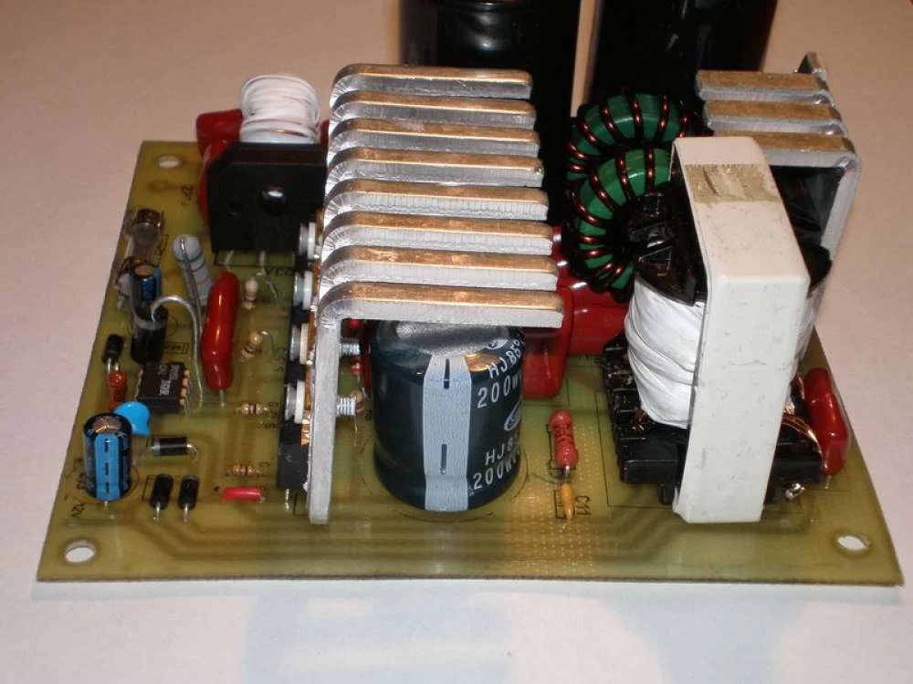

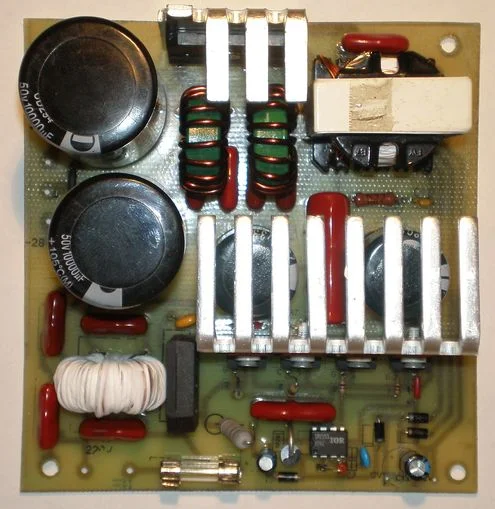

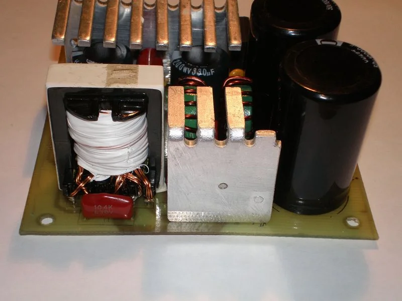

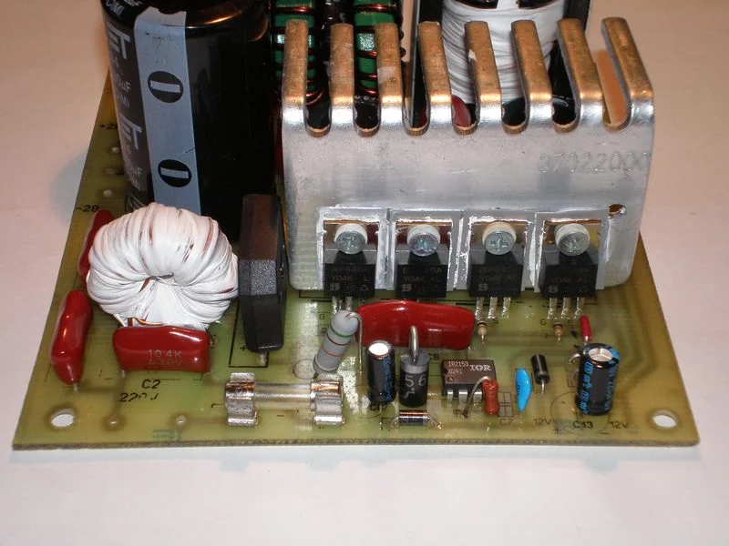

Ну в общем закончил сборку. Попозже проверю на работоспособность - ох не бабахнуло бы :))
Вот фото готового агрегата
Первый запуск наверное надо через лампу накаливания сделать? На всякий пожарный!

Посмотреть вложение 48704 Посмотреть вложение 48705 Посмотреть вложение 48706 Посмотреть вложение 48707 Посмотреть вложение 48708
