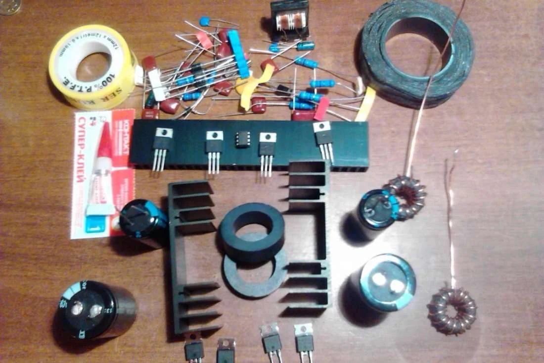

Радиатор HS 530- 30 L30xW190xH13
Как считаете хватит чтобы остудить 4 IRFBC40 при отдаваемой мощьности 300ВТ?
Дык они рабочим напряжением должны быть 400В ... :)
Чет я вас не понял :) Я про ваты говорю у каждого транзистора максимальная рассеиваемая мощьность 125 Ват их 4 штуки смогут ли они вытянуть 300Ват на этом радиаторе? :tehnari_ru_325:
N - CHANNEL 600V - 1.0 W - 6.2 A - TO-220
Вод только я смотрю у моего корпус без выбоен как в датащите... настораживает
Пс щяс пойду в магазин...
Чет я сачкую... начинать... :tehnari_ru_138:
    90.2 KB · Просмотры: 552

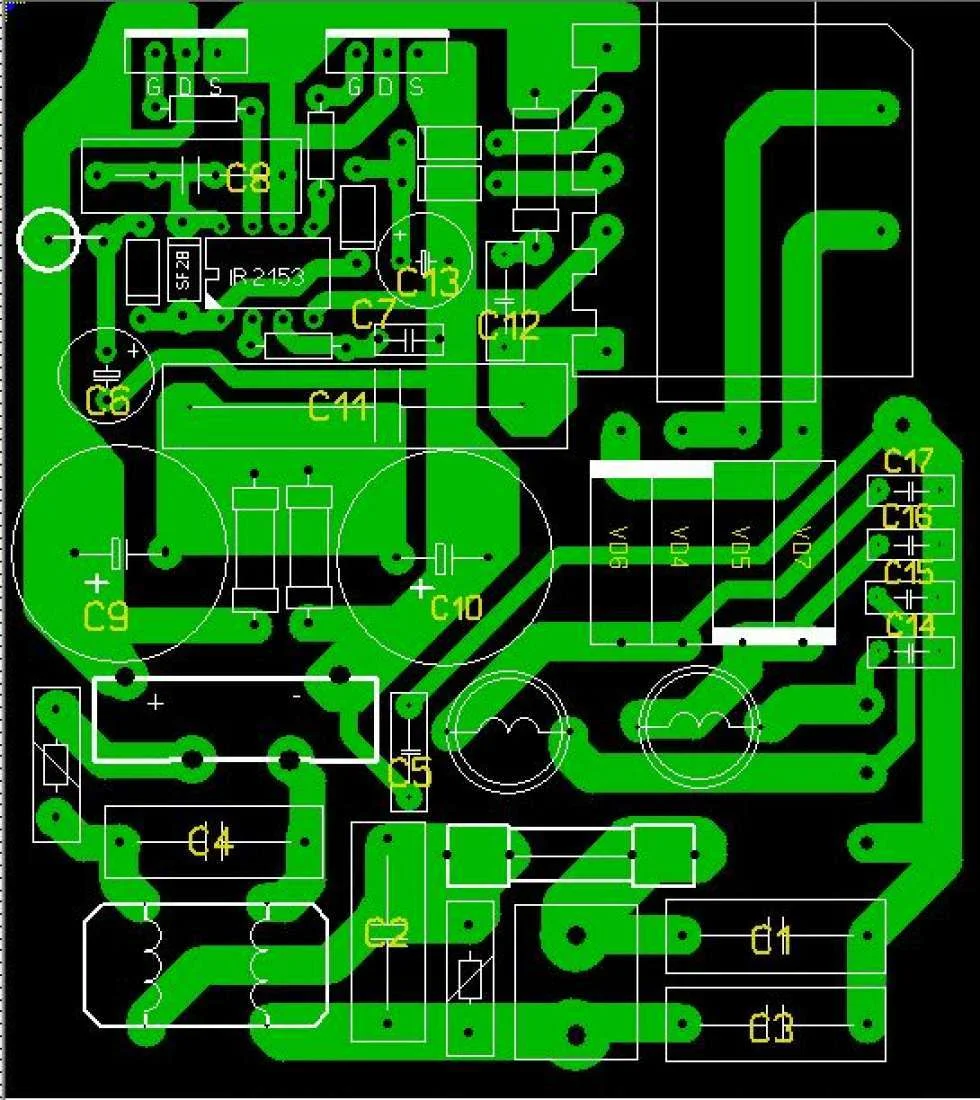

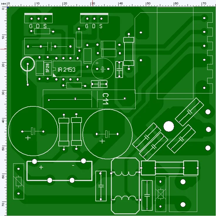

Смотрю некоторые гонятся за минимальными размерами.
Вот печатка всего 7.5см*7.5см.Посмотреть вложение ИИП.rar
если кто нить найдет ошибку сообщите(исправлю)
Погоди а где диоды на выходе и дроссели?
Это отдельно, на плате фильтра.
Блин ща с азартом бросился в свою печатку и нашел косячек :D
С5 нету на печатке
А вообще печатка мне твоя понравилась (не все моменты конечно, но местами очень) , гораздо меньше дорожек. Надо будет посидеть по корректировать свою на досуге
Дима так как мне очень понравилась твоя разводка, то решил на её базе перерисовать себе печатку. И таки заметил ошибку у тебя не правильно подключен С13 и полностью отсутствует С6 (дальше может ещё что то найду :) )
C6 присутствует.
а вот С12 и R8 поставил задом наперед и отсутствует С5, щя исправлю.
С13 это где на схеме?
C6 присутствует.
Тогда он у тебя с ошибкой подключен он у тебя плюсом идет на первую ногу МС а должен идти на резистор 2Вт (ну то есть между ним и первой ногой должен стоять диод) а вот тогда С13 отсутствует.
понятно шя исправлю
