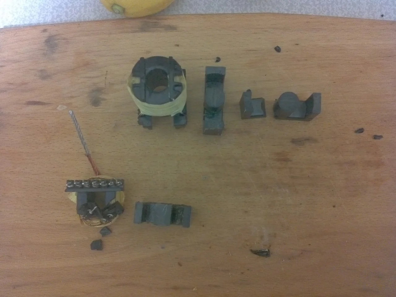

Еще хотел узнать про разборку транса - вчера попытался разобрать (методом кипячения) для перемотки, но получилось только сердечник разъединить, катушку с Ш не получается снять, как можно еще попробовать, а то уже, когда ножом разъединял, сломал каркас немного?
Извините, если оффтоплю.:tehnari_ru_325:
Кстати перематывать и первичку нужно (транс на EI33B c компьтерного БП 350Вт что-то типа NONAME)?
Я разбирал ставил на перевёрнутый утюг ферритом и грел минут 10-15,разобрался легко
Спасибо всем за информацию и помощь, вечером пробовать буду, а то осталось только с трансом разобраться (ну и чуть-чуть допаять: ключи, выходные диоды и катушки), и можно тест-драйв проводить...
Кстати хотел еще спросить про дроссели выходные - на бубликах (желтого цвета) от комповского бп их намотать можно? Или что-то посерьезнее нужно?

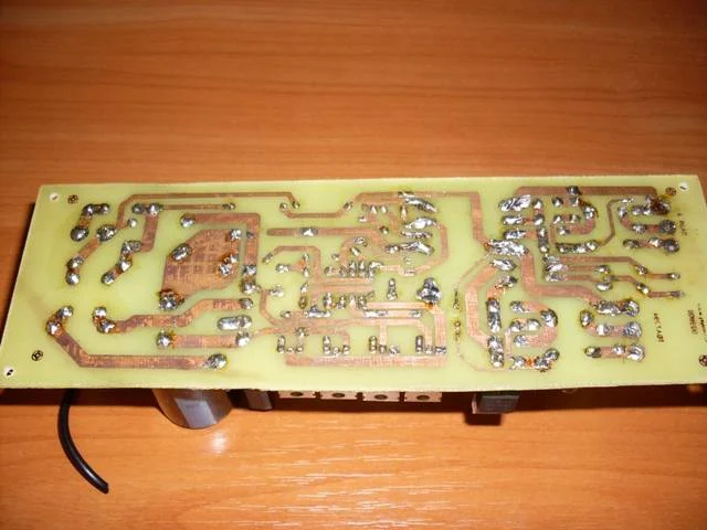

Давай удачного запуска. Я тоже собрал уже только не могу найти радиаторы для транзисторов и диодов. Ты без радиаторов будешь проверять?
И вопросик к Дредду а на диоды обязательно ставить радиатор а то они у меня близко друг к другу. щас фото кину
Не советую.
Если не будут греться то не нужно. (у меня радиаторы хоть и стоят, но диоды абсолютно холодные)
Вот как то так собрал. диоды в притык

Конечно с радиаторами, возьму пока от комповских бп, диоды тоже на радиаторы нужно, если ток большой будет.
Надо отделить их друг от друга, ну хотя бы куском картона :) нельзя что бы их фланцы коснулись друг друга.
а если между ними(фланцами) вставить полоску радиатора от компьютерного блока питания и оба диода прикрутить к нему конечно же изолируя. Лучше будет?
Ну конечно лучший теплоотвод хуже не сделает :D
Подскажите еще пожалуйста: у меня есть еще 1 транс и блока FSP - от по габаритам больше немного, на 5 мм, на место в плате входит (попробую как Vadimka22 сделать, не через ноги, а выводы обмоток в плату запаять). Для него нужно первичку пересчитывать?
Я думаю нет. Так же 36 витков

я ставлю в духовку, градусов на 180, и время от времени проверяю, легко разбирается, здесь где то вычитал
Да...хорошо...у меня духовка не регулируется, хотя термометр есть. Буду пробовать, только кажется транс слабоват будет, здесь на фото вроде крупнее у всех. Попробую от FSP сегодня разобрать, там только два Ш-образных сердечника друг к другу. Подойдет ли этот транс? И разобрать его вроде легче будет, не так сильно лаком (или клеем) залит... Правда есть еще бублик, но он большиват (56*30*20)- если только вертикально поставить, как дроссель...:tehnari_ru_117:
Ну вот есть теперь два транса разобранных, правда не очень получилось. IMG_20120912_225630.webp. Можно ли такие использовать?
