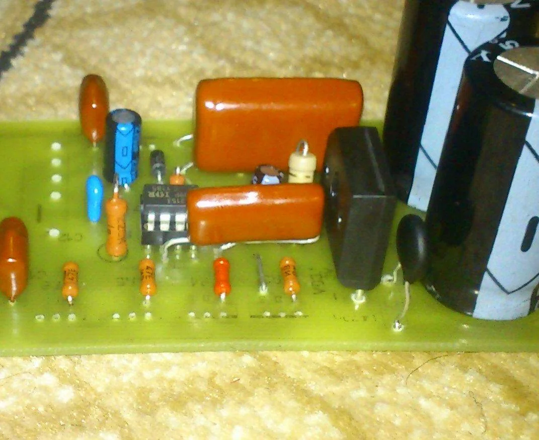

Всем добрый вечер! Тоже решил собрать данный бп. Есть вопрос, можно ли вместо керамических конденсаторов на 400В использовать такие же пленочные, т.к. керамики на некоторые емкости не нашел (те, что указаны в дневнике уважаемого DDREDD'a )? Брал плату и все описание из дневника.
И вам добрый вечер.
Да можно (они пленочные и стоят у меня и печатки тоже разведены под пленку).
Успеха в сборке :)
Хотел еще спросить у Вас DDREDD, конденсатор С8 между 6 и 8 ногами на 470нФ? А то разводка на плате явно не под него(плата длинная под компьютерный транс). Может я что-то недопонял?
Да на 470нФ
Если использовать здесь пленку то ножки надо будет подогнуть (не стал мудрить длинный отвод) но можно найти такой и керамический :)
Ну да я так и попытался сделать, единственное, что попрошу посмотреть правильно ли я поставил: DSC_2219.webp
Ну да всё верно
Спасибо! Как бы и хотел это уточнить (а то "кондер" не встает нормально, если выводы симметрично делать - коротит на вывода затворных резисторов ), а то тут частота высокая достаточно, и обычно говорят, что выводы нудно максимально короткими делать.

Спасибо! Есть много полезного, но в данном случае не подходит - расстояние маленькое между IR'кой и затворными резисторами, может коротнуть.
