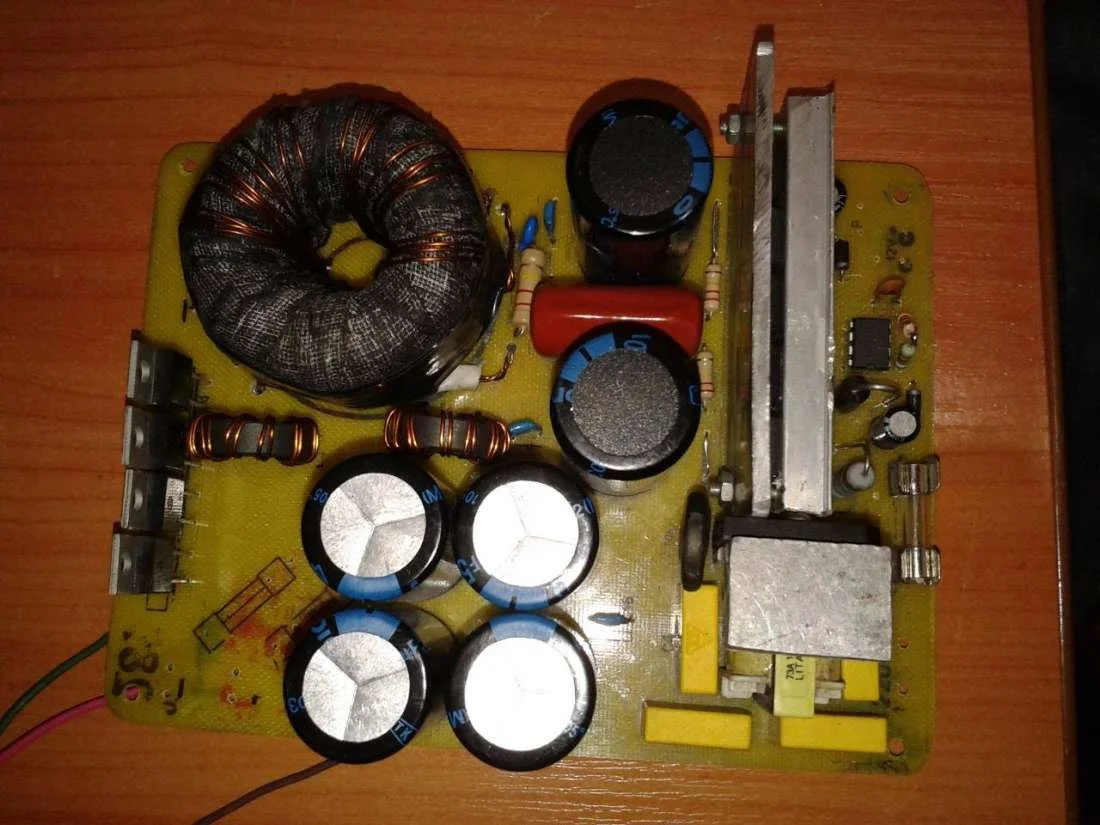

Вчера запустил блок. все работает отлично.
DDREDD, спасибо!
сегодня буду испытать с ланзаром.
Отличный импульсный блок питания, доволен на все сто.
осталось впаять держатели предохранителей.
