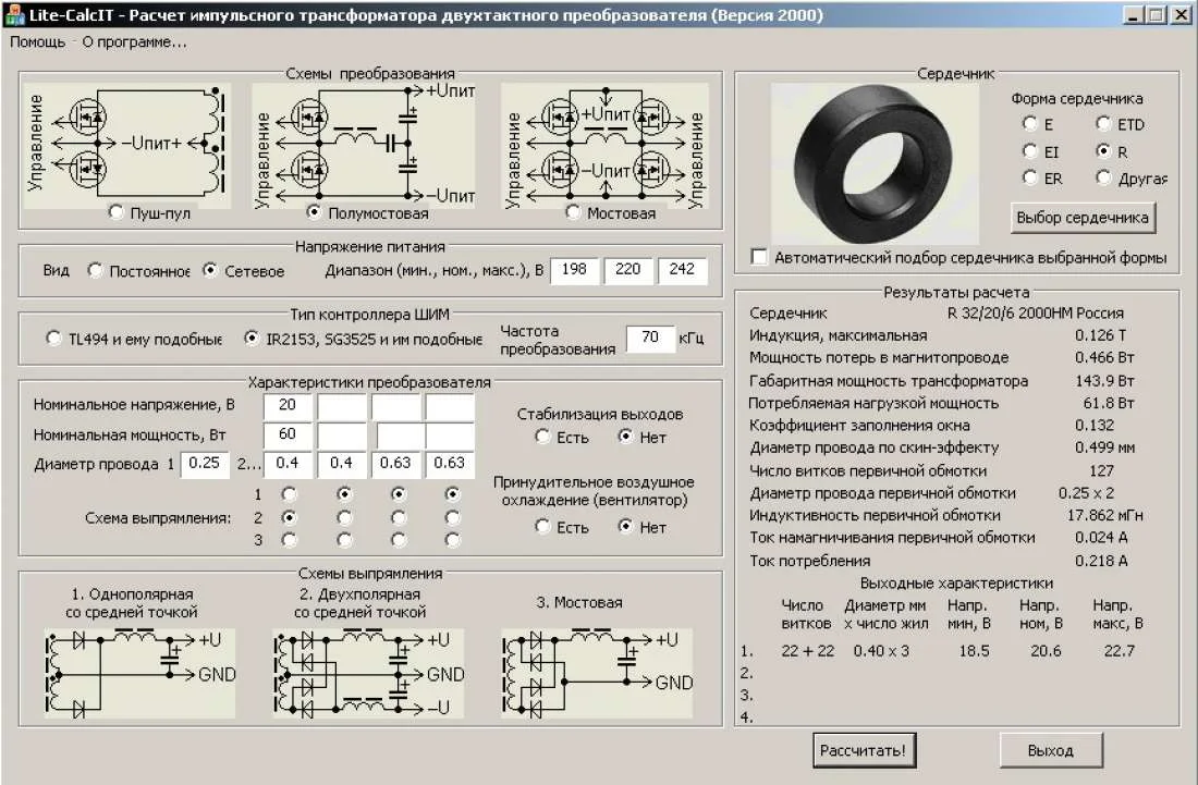

Скачай прогу для расчета обмоток тр-ра ИИП, там все просто. Будут еще вопросы пиши, постараюсь(емся) помочь.

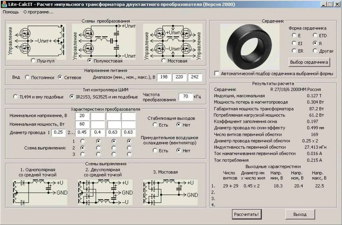

Даже это слишком много. Мне надо максимум 50-60 ватт а тут 200 .:tehnari_ru_674: пошел гуглить
А думать никак не получается?
Из схемы выбрасываются два транзистора. Вместо конденсаторов 470 мкФ ставятся 100 мкФ. Трансформатор пересчитывается на кольцо 32х20х6.
Ну как-то так:
Вот и блок на 60 Вт.
:tehnari_ru_623: весь дом перерыл и самое большое кольцо 27*18*6
Для 50-60 Ват, раскурочил энергосберегающую лампочку, намотал сколько нужно на тот же дроссель, если не помещается, то тогда на кольце.
