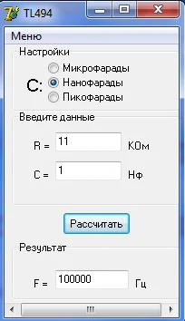

Всем привет! Собираю такой же преобразователь. Хочу уточнить частоту преобразования, не 100 кГц?
Для меня частота важна для намотки на других видов тр-ов.
Возможна ли схема работать на 40-50 кГц? Что нужно изменить?
Спасибо.
11ком и 1000р =100кГц
Всем привет! Собираю такой же преобразователь. Хочу уточнить частоту преобразования, не 100 кГц? Для меня частота важна для намотки на других видов тр-ов. Возможна ли схема работать на 40-50 кГц? Что нужно изменить?
Частота преобразователя определяется резистором и конденсатором подключенными к выводам 2 и 3 микросхемы. Определить примерную частоту можно с помощью этой программы:

Что-то у меня подозрение, что прога не правильно считает

Расчет частоты тл494
