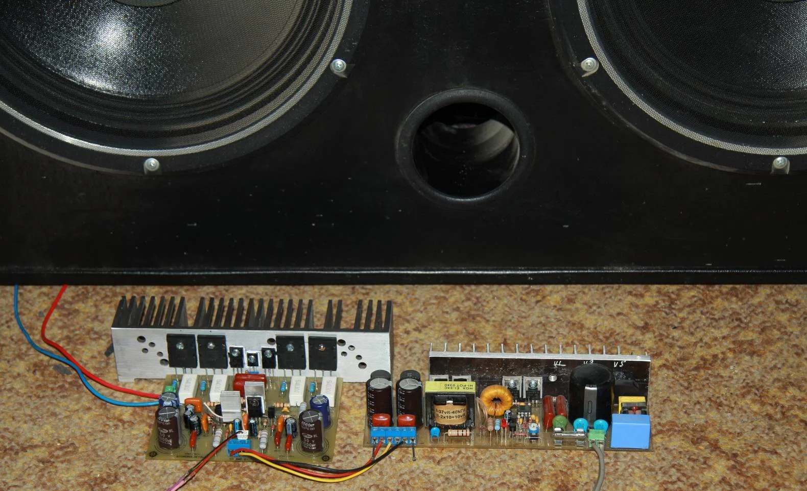

Спасибо за ответ)) Я тут сегодня провел эксперимент с различными схемами питания ИРКИ. Что хочу сказать, действительно при питании от однополупериодного выпрямителя греется меньше! Это приятно, но все же греется(((. А нагрев -это не надежно. Вспомнил, что можно применить гасящий конденсатор. Что скажете по этому поводу?
И транзисторы греются, и диоды. И телевизор греется. А как без нагрева?
О какой надежности можно говорить?
У меня в усилке транзисторы греются до 80*, а гасящий резистор 1ват 18ком 50*.

Не верю. Или нацеплял лишнего.
Какие нить шунтирующие диоды, резисторы в фетах стоят?
Ничего лишнего все по схеме)
Да и я так считаю, 80* -нормально.
А в корпусе, +летом будет градусов на 10-20 больше.
Придется ставить пропеллеры:tehnari_ru_117:
У меня есть 4 штуки маленькие 40х40мм. по 2 на радиатор.
Буду делать чтобы включались при 50* на половину мощности. а при достижении 70-80 на полную.
При малой громкости пропеллеры молчат, так как усь не греется, а при большой мощности их не слышноtehno001

Есть еще вопрос. Собранный ИИП без нагрузки выдает +- 29,5 в. если нагрузить на лампы 220в 60 Вт напряжения на выходах падают до +-25,6 В. Лампы светятся примерно на четверть накала.При этом все элементы ИИП холодные (ну за исключением гасящего резистора) .При этом если померить потребляемый ток в каждом плече он где то около 100 мА. Или я не правильно нагружаю?

По поводу проверки под нагрузкой кто подскажет как правильно?
