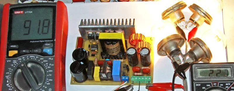

Вот так выглядит ИИП в сборе:
А вот уже БП с нагрузкой. 4 лампы по 24 вольта. По две штуки в каждое плечо.
Замерял общее напряжение и ток в одном плече. За пол часа работы с нагрузкой, радиатор нагрелся около 50*.
В общем получился блок потания на 400Ватт. Вполне можно запитать 2 канала усилителя по 200Ватт.

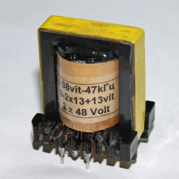

Основную проблему для начинающих создает намотка трансформатора.
Трансформатор можно намотать на кольцах, или выдернуть транс из компового БП.
Я взял транс из старого монитора, а так как в мониторах транс с зазором, я взял сразу два.
Эти трансы кидаю в банку, заливаю ацетоном, закрываю крышкой и курю.
На следующий день открыл банку, один транс сам развалился, второй немного пришлось расшевелить руками.
Так как с двух трансов получится один, я размотал одну катушку. Ничего не выбрасываю, все пригодится для намотки нового транса.
Можно конечно спилить феррит, чтобы убрать зазор. Но у меня старых мониторов как грязи и с стачиванием зазора не заморачиваюсь.
Сразу же переставил ноги, распиновка как и в комповом трансе, а лишние выбросил.
Потом в программе Старичка рассчитываю под нужное мне напряжение и ток.
Подгоняю расчеты под провод который есть в наличии.
Длинна катушки 26,5мм. У меня есть провод 0,69. Считаю 0,69х2(двойным проводом)х38 витков / делю на 2 (слоя) =26,22мм.
Получается 2 провода 0,69 лягут ровно в два слоя.

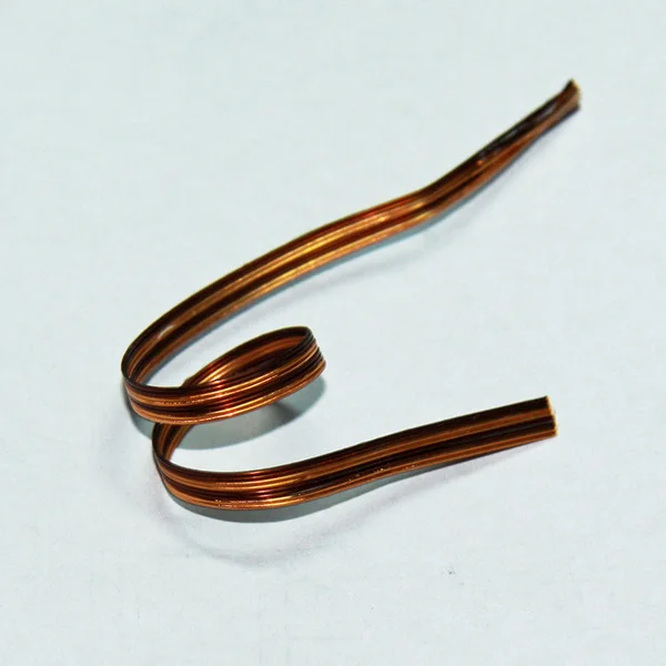

Теперь готовлю медную ленту для намотки вторички. Лентой легко мотать, провода не путаются, не распадаются и ложатся виток к витку.
Мотаю сразу четырьмя проводами 0,8мм, 4 полу обмотки.
В рейку забил 2 гвоздя, натянул 4 провода, промазал клеем.
В итоге:
Пока лента сохнет мотаю первичку. Пробовал мотать два одинаковых транса, в одном первичку мотал целиком, в другом мотал половину первочки, потом вторичку и в конце вторую половину первички(так как намотаны комповские трансы). Так вот разницы в работе обеих трансов не заметил никакой. Больше не заморачиваюсь и мотаю первичку целой.
В общем мотаю: намотал один слой первички, так как нету третьей руки чтобы поддерживать, обматываю узким скотчем в один слой. При нагреве транса скотч расплавится, и если где-то был послаблен виток, скотч склеит как клеем. Теперь наматываю пленочную ленту, ту что с разобранного транса. и доматываю первичку.
За изолировал первичку, положил экран(медная фольга) только чтобы небыло полного витка, не должна сходится на 3-5мм.
Экран забыл сфоткать.
Лента высохла, и таким макаром мотаю вторичку.
Намотал слой вторички, выровнял ряд узкими полосками с разобранного транса, за изолировал, домотал вторичку, за изолировал
Воткнул ферриты, стянул их узким скотчем(около 10 слоев), с баллончика залил лаком сверху и снизу, чтобы транс не цикал и под тепло вентилятор. Пусть сохнет.
В итоге готовый трансформатор:
На намотку транса потратил минут 30. И около часа на подготовку и зачистку с залуживанием проводов.

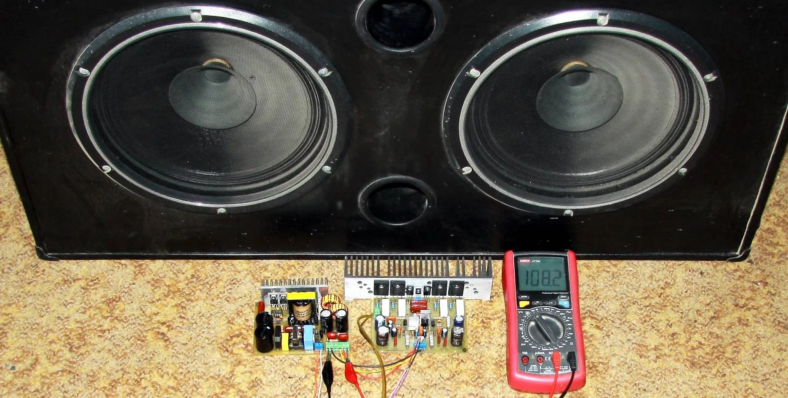

А вот мой ИИП в работе:
