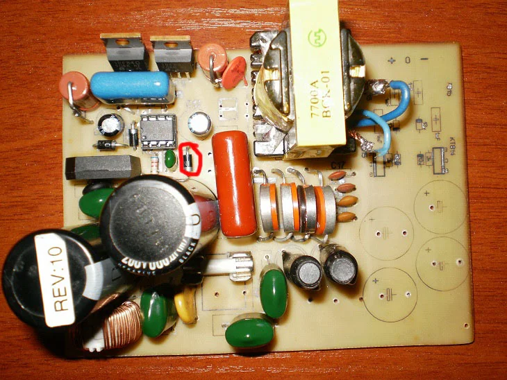

ладна может ты прав сёдня перематаю без вторички только первичку и 12 вольт втаричку наматывать пока не буду просто для начало заведём его а потом уже и дальше в путь но перед этим я померю питание на кондёре может всётки что другое

К Сергею присоединяюсь. Для отключения самопитания убери из схемы диод отмеченный красным кружочком.
Тоже склоняюсь к проблемам транса. Предполагаю, что с транса выходят завышенные напряжения, а так как самопитание реализовано не совсем удачно, то завышенное напряжение сжигает микросхему.

так если я правильно понел то получаеться что я сполил уже 2 микрухи и если я уберу этот диод то мкруха будет получать питание только от R51k
а транзюки жывы остаються после такова или тоже умерают
Да, но нужно будет замерить напряжение на 1 и 4 ноге ИРки. Возможно придется немного уменьшить номинал резистора.

два диода уберати вообще и замерить питание на 1 и 4 ноге
Это если есть проблема в трансе.
Да.
Не факт. Но, судя по тому, что после замены ИРки запуск блока вновь произошел, то возможно целы.
