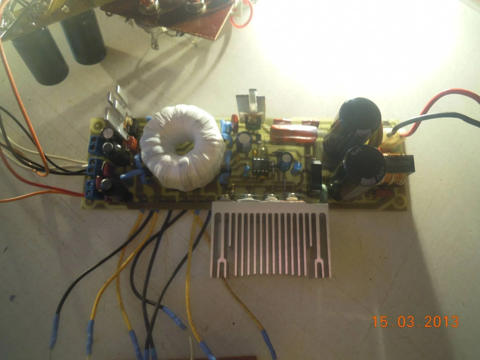

каким проводом трансформатор мотал? как себя ведет в работе. сколько витков обмотки и чем расчитывал)
первичка влезла 33 витка (расчет 36), 4 жилы провод 0.51, вторичка 9 витков 4 жилы провод 0.51. транс как у саши, на вторичку 2 витка добавил и еще четвертая обмотка 2жилы 6 витков - напряжение 24 вольта для защиты ас. в работе пока замечаний нет, дальше видно будет. это уже мой третий иип и первый который заработал сразу и без сюрпризов
Напряжения +-39 это холостой ход или под нагрузкой? Есть ли просадка?
заработала сразу, пробовал питать два ланзара, напряжение +-39 вольт, где то час работал, иип чуть теплый, а вот ланзар греется прилично.

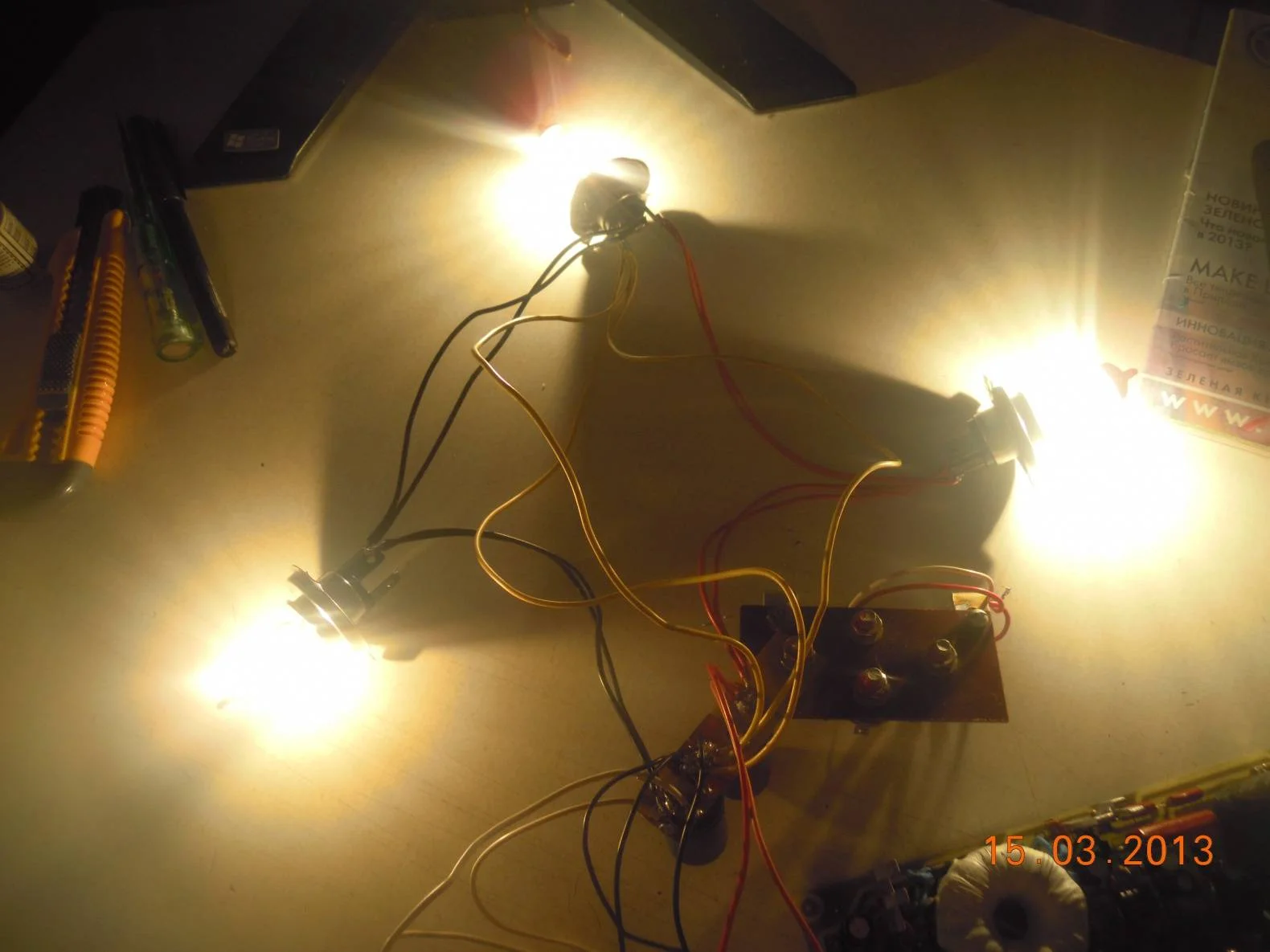

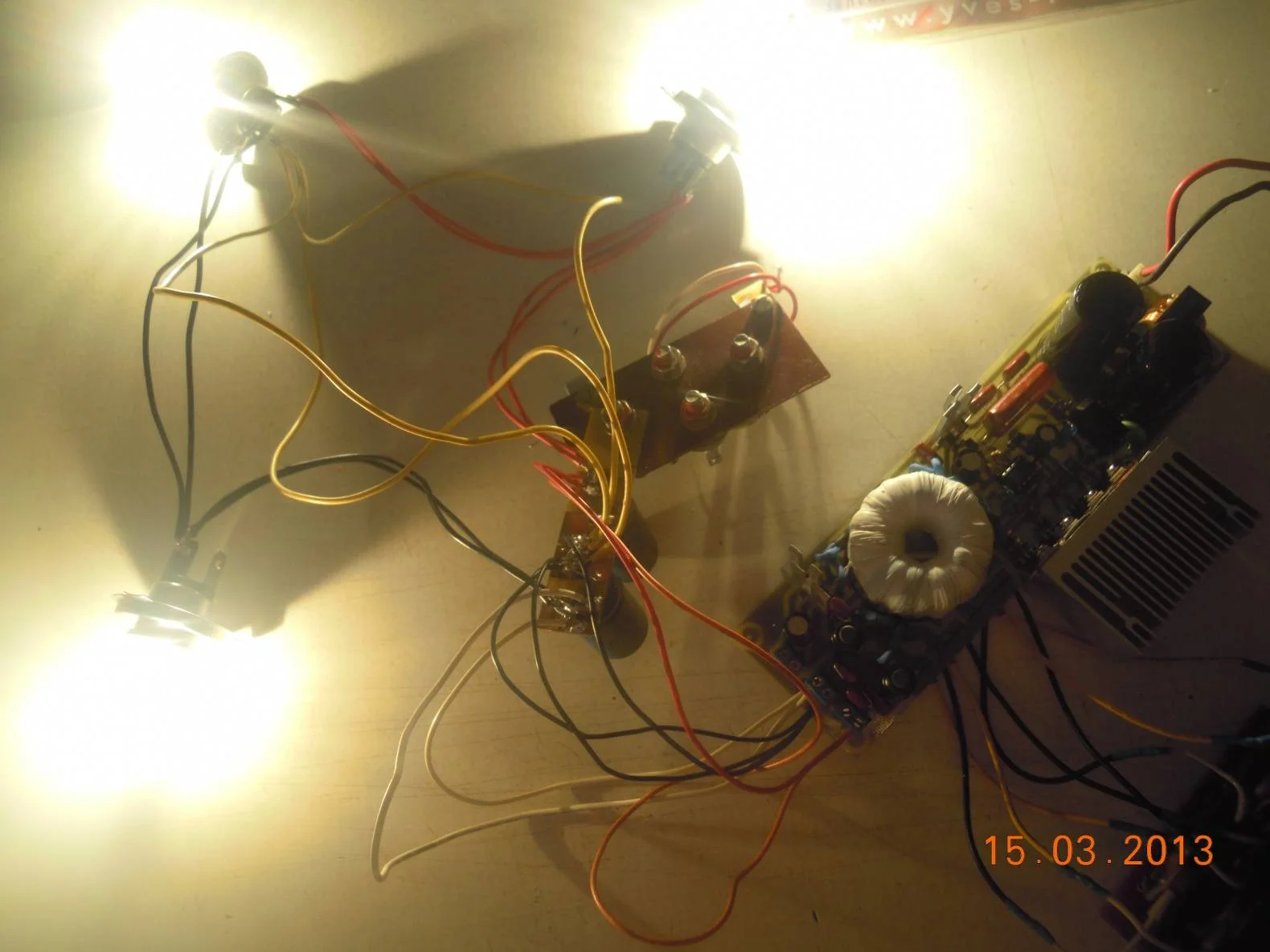

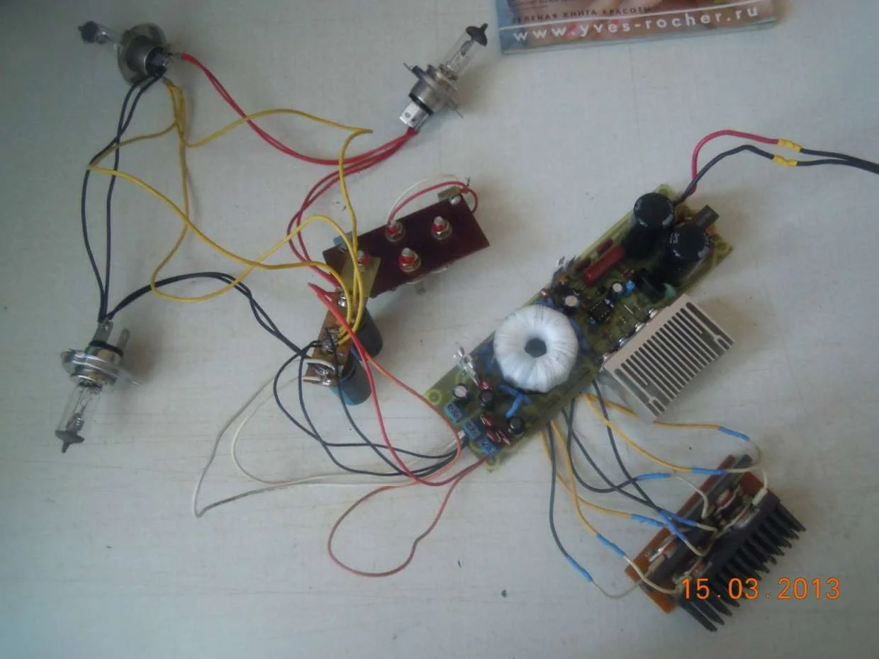

провел испытания. нагрузка была такая - три автомобильные лампы на 12 вольт включенные последовательно на каждое плечо. напомню напряжение было +-39 вольт при слабенькой нагрузке. мощность ламп 60 Вт/55 Вт. то есть 60+60+60+55+55+55=345 Вт.
результаты: время испытания 3 минуты, дальше побоялся. греются диодная сборка RS405L, выпрямительные диоды кд213б, IRF840, резистор R1, конденсатор С6. температуру проверял пальцем, горячо, но не обжигает. напряжение просело до 36 вольт. сам транс нагрелся градусов до 40 не больше.

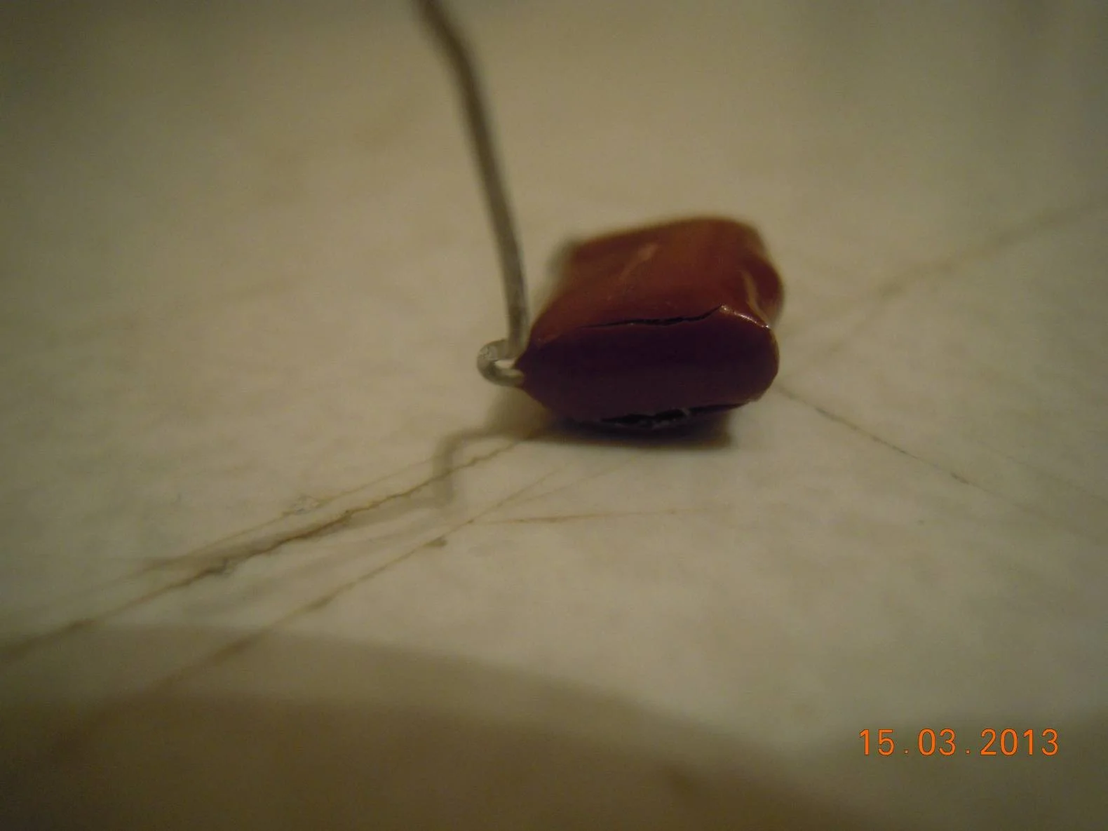

p.s. только сейчас заметил конденсатор С16 лопнул, включил снова, замерил напряжения +36-33 вольта. конденсатор поменяю сейчас если найду
что скажете? мне кажется для 2 каналов ланзара хватит, мощность при этом максимальная будет где то 250 ватт
p.p.s. еще греется термистор также

вот тот конденсатор
заменил, напряжение в плечах выровнилось
Включал обе нити лампы в в параллель?
Попробуй уменьшить нагрузку в половину 60+60+60 и проверить на нагрев если можно?
нет последовательно, обе нити лампы последовательно + одна нить другой лампы тоже последовательно, получается 3 нити на 12 вольт = 36 в. точно так же другое плечо.
как ты просишь не получится. может ты транс не так намотал? я мотал так чтобы не запутаться: если выводами вниз, все обмотки по часовой стрелке. в разрезе кольца сама обмотка тоже по часовой.
да все правильно мотал у меня сильно греется именно под нагрузкой

всем привет.собрал наконец то иип от ddredd но гдето косяк.на вторичке вместо 28в всего 8в.в чем может быть проблемма. печатка длинная с кольцом.
термистор стоит на 8 ом.может быть изза этого?
ребят здесь бывает кто нибудь? или тема заброшена,пожалуста помогите.транс выпаял,покрутитл ,посмотрел,впаял ,теперь вообще нет напруги на выходе.но транс тишо трещит.кто знает где косяк?
Не заброшена, просто это ведь не чат а форум, немного терпения и вам ответят. Проблема скорее всего всё таки в трансе, как,чем и сколько мотали? да и фото ИИП не помешают.
транс мотал как написано.все проводом 0.8 .первичка 2жилы вторичка 3жилы 12вольтные одной жилой.
