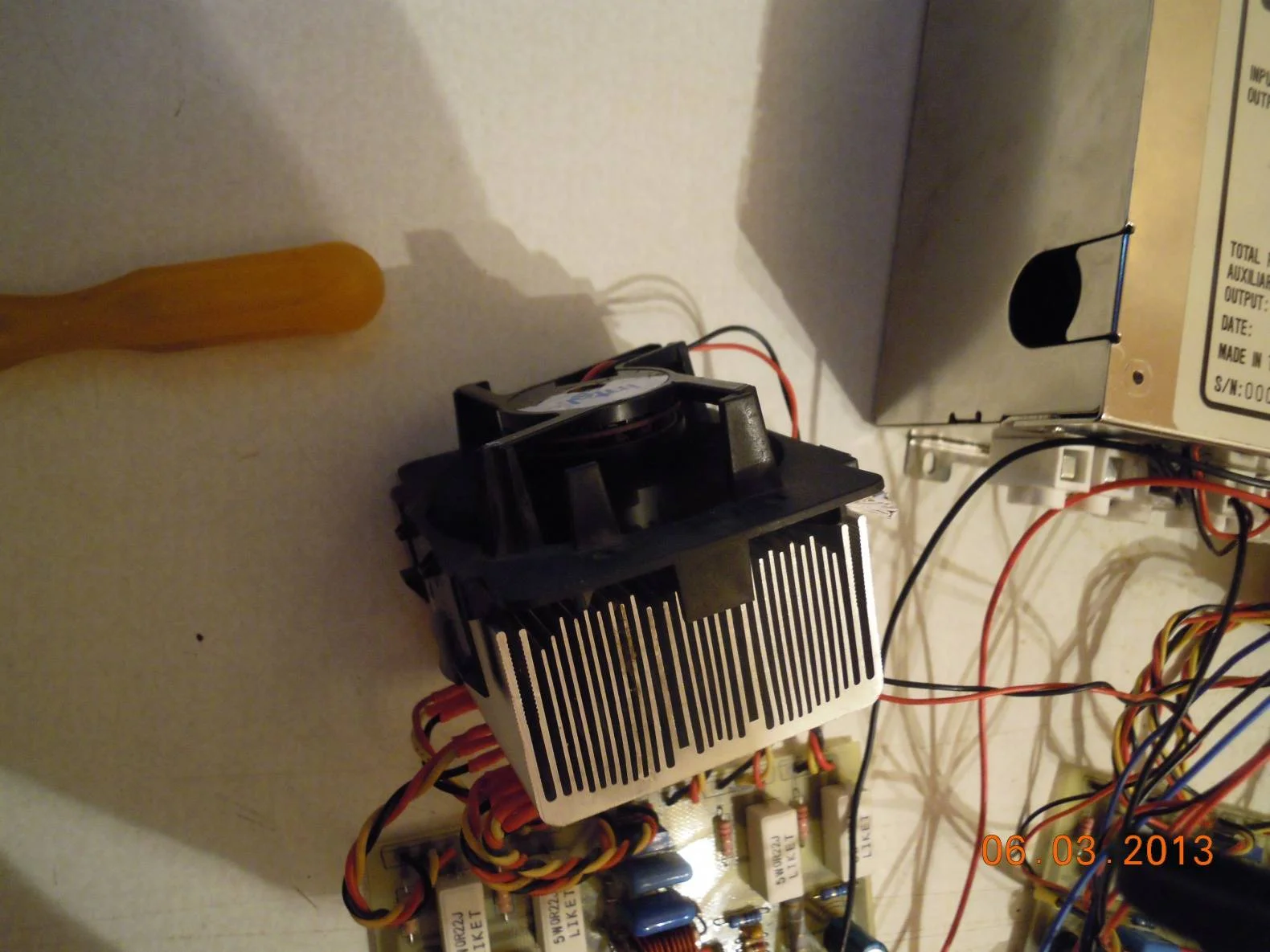

Доброго всем дня. Сегодня пересчитал трансформатор новой версией программы намотал, запустил.. на холостом ходу получилось 2х35 в под нагрузкой 180 ватт 2х30в что уже не плохо, но сильно греется трансформатор. правда расчет проводил для частоты 40 кгц а испытывал про 70. Подскажите греется из-за частоты или что то еще не так? Скрин программы прилагаю)

Да, мотал на двух кольцах 40х25х11
Программа выдала мощность потерь в магнитопроводе около 3 Вт. Транс и должен греться. Если рука терпит нагрев, то там не более 60 градусов, что вполне приемлемо.
ну завтра еще попробую.. а если еще понижу частоту преобразования до расчетной нагрев не увеличится? Вот выкладываю фото моего монстра)tehno034

Сегодня провел очередные испытания. После 5 мин работы на нагрузку 180 ватт транс нагревается до такого состояния что начинает дыметь((
С такой нагрузкой после 5 минут он должен быть не больше комнатной температуры. У него габаритная мощность 800 Ватт
Возможно межвитковое замыкание
В первичке или вторичке?
Нагрузкой были 6 ламп 12 в 30 ватт..( последовательно по три в плече)

да, на холостом ходу все в норме..мало того пробовал подкидывать лампу 127 в 150 ватт( ток где то 0,9 А в цепи) в течении часа все работает нагревается но терпимо градусов до 60. просто очень смущает почему при такой габаритной мощности трансформатор так себя ведет ведь до предела еще далеко..
Я на кольце 32х20х6 70Вт получил в соответствии с расчетом. За час работы кольцо нагрелось примерно градусов до 50. Если найду кольцо 40х25х11, попробую его на 200Вт проверить.

таких диодов я не нашел, поставил MYB26c. заработала сразу, пробовал питать два ланзара, напряжение +-39 вольт, где то час работал, иип чуть теплый, а вот ланзар греется прилично. буду искать другие радиаторы. трансформатор на 2 кольцах 40х25х11.
каким проводом трансформатор мотал? как себя ведет в работе. сколько витков обмотки и чем расчитывал)
