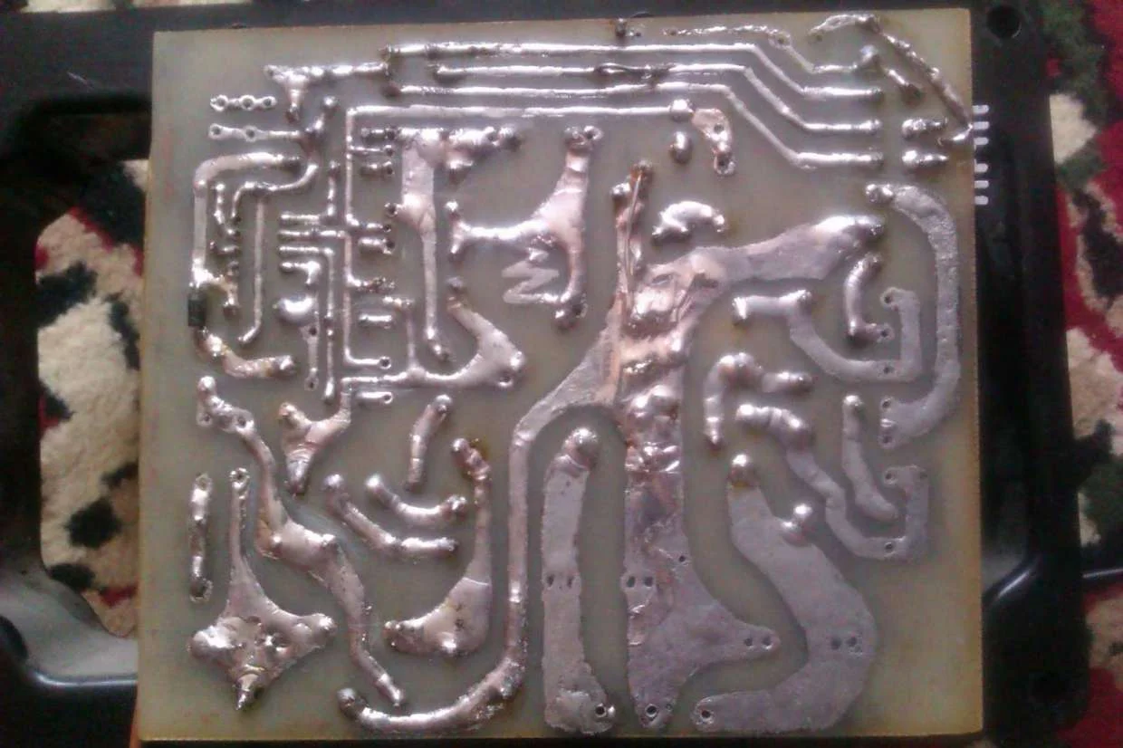

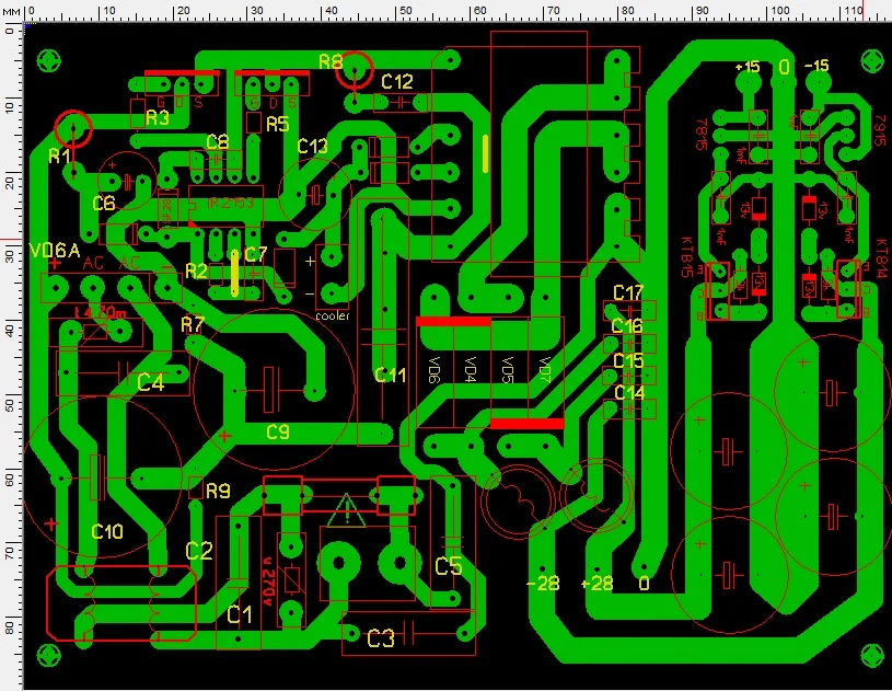

Плотные зазоры дорожек между выводами С10. Пробьет не сразу, так со временем.
Пропилы щелеобразные в текстолите делать или пере разводить дороги. Для облечения разводки можно выводы диодного моста разогнуть пошире.

да ссылка не удалась, она должна вести DDREDDу в дневник на тему иип на ир2153 схема вот http://www.tehnari.ru/members/1286d1331967726-iip.jpg
печатка похожа на ту которая на 13 станице в этой ветке, но немного другая не помню где ее нашел...

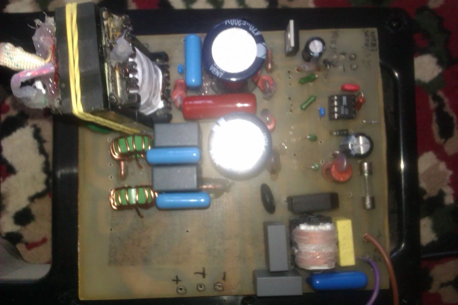

счас включил без транзисторов и трансформатора, на питании ир 16,3v. через секунды 2 появились искры между дорожками транзисторов, выключил чуть почистил включил 2 секунды большие искры и бах, что за ..... без транзисторов не включать или это косяк схемы?
Это потенциал между выводами 1 и 4 микросхемы?
Выкладывайте фото своего конструктива.
нет транзисторов и диодов, трансформатор отключен
нет, это напряжение на конденсаторе с6
Это много, в 2153 внутренний стаб. на 15,6V. Даже с учётом падения на диоде. Микра греется?

Кстати, я хоть сейчас и вижу что печатку можно было спроектировать более удачно (с опытом приходит)
Но этот вариант иип у меня уже пашет больше года и норм :)
