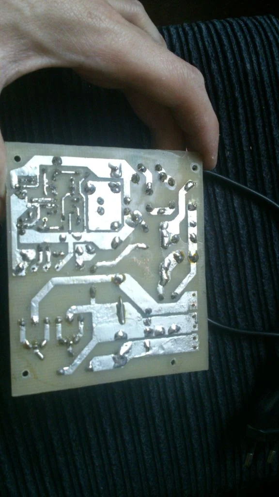

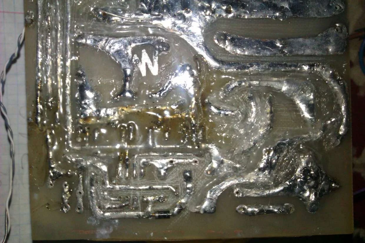

взял отвертку стер слой текстолита и входной дросели, или как его правильно, поменял.
включил лампочка моргнула, тишина, после выключения из сети пару секунд тишина потом слышны щелки. это как я понимаю нормально?
c9+c10 - 310 v
гарантировано питание ир-11,7v
1 и 4 ножка микросхемы - 11,1 v
во время включения слышены 2-3 щелчка, и после выключения щелчков 10 с разной частотой. лампочка 220v вспыхивает только при включении, заряд емкостей как я понимаю, после тухнет, ничего не греется без нагрузки. что еще измерить прежде чем лампочку отключать?
Тему подчистил, надеюсь инцидент исчерпан!!!
залил все с пистолета клеем, все норм, поставил транзисторы на радиатор и все лампочка горит не переставая, выпаял все транзисторы и оказалось что 2 пробиты, а самое странное что один в одном ,плече, второй в другом. как теперь клей удалить или впаивать и не париться по поводу клея?
Транзисторы проверял, не коротят с радиатором?
да там более грандиозная глупость, я 1 транзистор сделал как положено, на втором за место спец. штучки под болтик использовал кусок резинки, третий просто так прикрутил, 4 не прикручивал, а диодную сборку тоже без всяких подкладок под болтик. косяк мой, зачем включал не понятно)) как штучки которые под болтик ставятся по правильному называются?
Изоляторы, дистанцеры.. как нравится.
и чем можно заменить эту штучку? и самый главный вопрос клей на дорожках, его удалять или и так пойдет?
там стоит резинка специальная, а вот та резинка о которой речь идет это просто резинка через которую болт транзистор прижимает к радиатору, вот чем ее заменить если нет специальной?

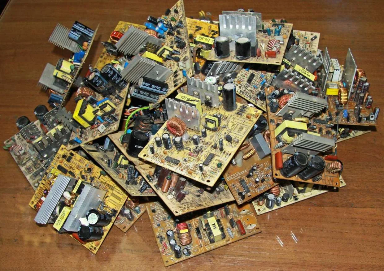

Ты что никогда не разбирал комповские АТ/АТХ? Там этого добра как грязи.
Недавно заехал в сервисный центр, хлопцам дал на пиво, так они мне насыпали целый мешок разных БП
    226 KB · Просмотры: 213
было 2 таких бп, вобщем на прошлый иип ушли все такие штучки, а транзисторы с бп от пк, в иип на ир не пойдут? в нашем городе хлопцы жадные, на мусорке стоял телик, пока сходил за отверткой, чтоб аккуратно разобрать и снять внутренности, какойто мастер ногой решил все проблемы с разборкой, остался только моник и куски печатной платы))
Транзисторы не пойдут, а вод диодные сборки по 12в шине пойдут.
Слюда.Раздербанивай аккуратно слюдяной конденсатор покрупнее типа КСО.
Накрайняк можно кусок лавсана(нанести КПТ-8, или, на самый последний и никудышный случай с литол-24) , например, от пакета для запекания кур в духовке.

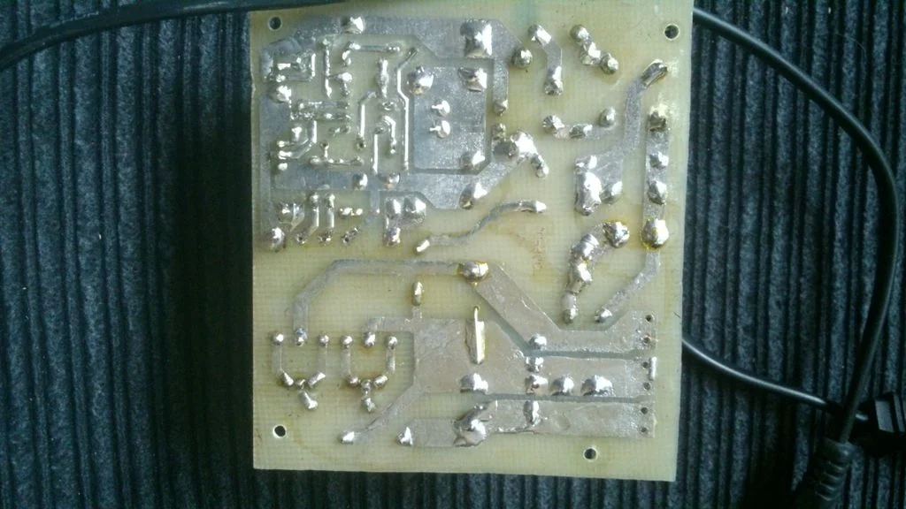

вот что у меня получилось после того как я выпаял транзистор, клей потек и смешался с канифолькой, что теперь с ней делать удалять клей или припаять и ничего не будет плохого?
купил диоды не было мур 1520 купил мур 860, у одного маскировка полностью написана и 3 ножки, а у двух других u860 и 2 ножки,а у последнего 2 ножки и надпись u860G, диоды подойдут такие? и маскировка двух других диодов правильная? и че с клеем делать?
Охохохохо честно говоря все выглядит жутковато, что делать даже не знаю.

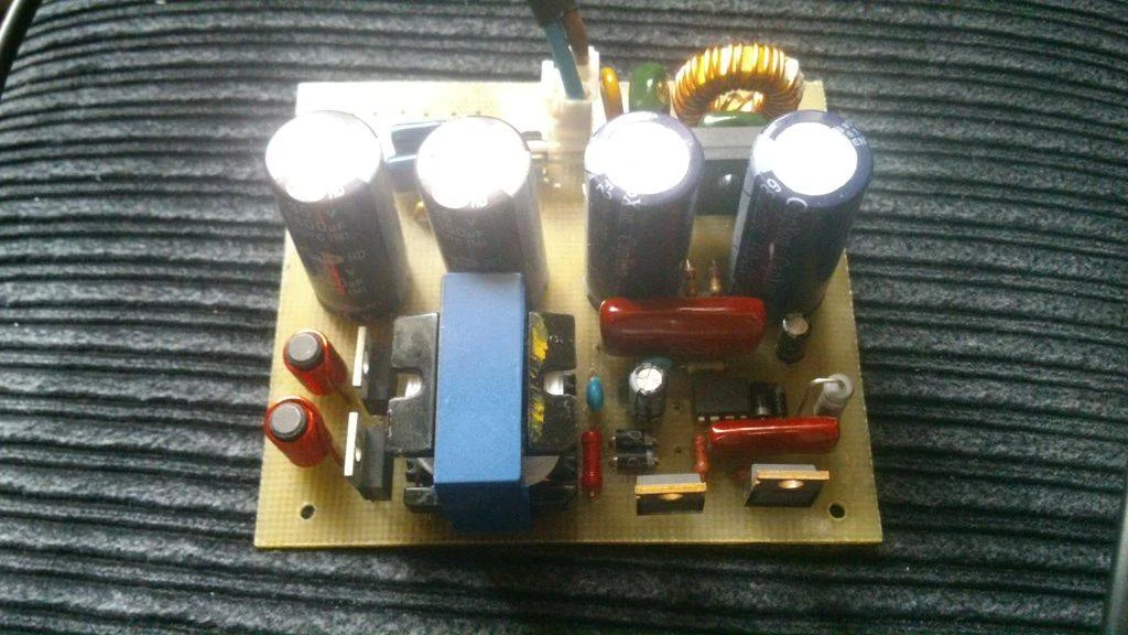

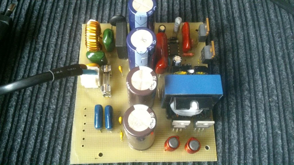

Сегодня собрал очередной импульсник, в принципе все запустилось с первого раза - под нагрузкой пока не проверял (не подберу радиаторы для полевиков и диодов)

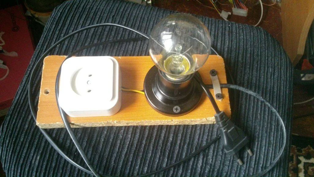

Ещё на скорую руку собрал приблуду чтобы подключать ИИП через лампочку (и не только ИИП ;) )
У меня полевики грелись постоянно где-то до 45 градусов. Нагрузка нагрев не увеличивала. А вот у диодов нагрев был пропорционален нагрузке.
У меня пока что интересно на холостую полевики в принципе холодные (хотя включал достаточно кратковременно)
А вот диодные сборки сразу начали греться и одну даже пробило (впаивал первые попавшиеся из комповского БП SBL2040CT) по всей видимости превысил допустимое напряжение - не пойму какой у них максимум, то ли 28В то ли 40В, ну не важно уже.
Я выпаял вторую сборку и поставил сейчас обе f12c20 вроде полет нормальный. НО тестировать буду уже не сегодня :)
