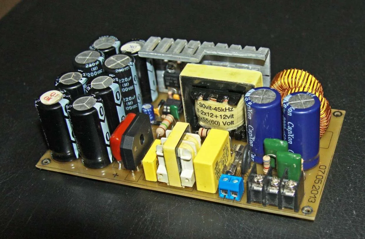

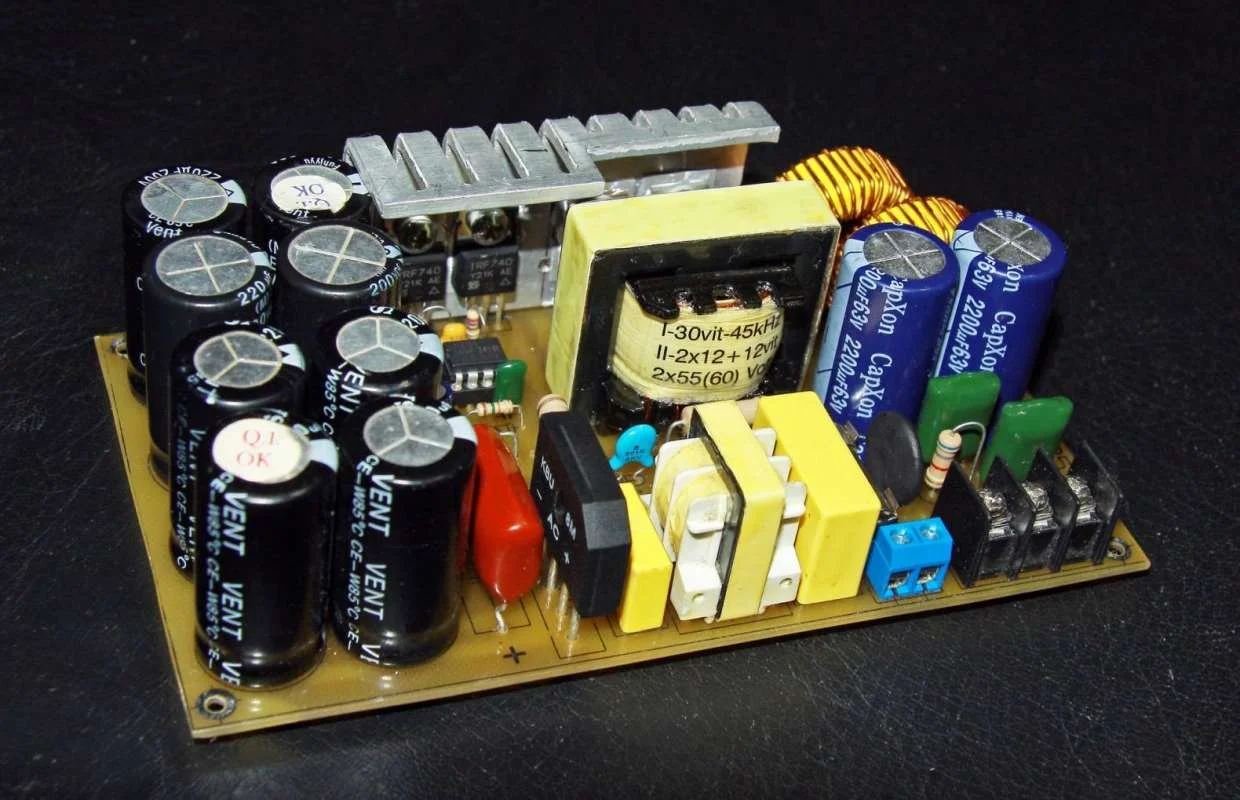

Собрал очередной ИИП для усилителя D класса, на холостом +/-62 вольта(то что и нужно).
Все тесты с нагрузкой -завтра. За целый день уже башка не соображает

Ну какие доводы? Балаболить можно до бесконечности. ИРку я испытал практически, её работа меня устраивает, результаты выложил. Собери и испытай свой ИИП и поделись практическими исследованиями.
Меня тоже работа ИРки устраивает вполне. И все свои ИИП мощностью до 500 Ватт собираю и буду собирать только на IR2153. Сколько уже из за год собрал -все работают безотказно(плюнул 3 раза, чтобы не сглазитьtehno001)
