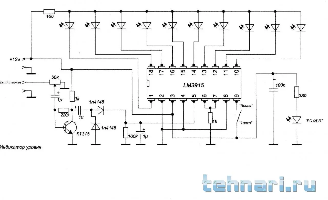

Индикатор мощности к УНЧ
Микросхема LM9315 обеспечивает логарифмическую шкалу индикатора, т.е. она будет индуцировать и слабый, и сильный сигнал.
Так тогда зачем в схему введена микросхема LM386 ?Это что ошибка,или безграмотность ? Или она всё же нужна ? :tehnari_ru_325:
Это не ошибка и не безграмотность.
LM386 нужна в том случае, если на вход подают сигнал с уровнем до 1 Вольта, т.е. например сигнал с линейного выхода.
Если же сигнал подаётся с выхода усилителя мощности, то она не нужна.
"слабый" и "сильный" не в смысле что уровень сигнала может быть маленьким, а в смысле логарифмической шкалы, сигналы с меньшим напряжением индицируются бóльшим количеством светодиодов, чем сигналы с бóльшим напряжением.

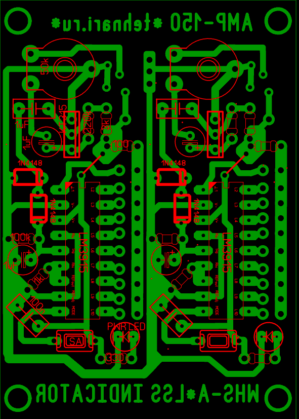

Возник ещё один вопрос.Диод Д1 в магазине в продаже их два:
1) 1n4148 PHI 100v 100ma do 35 стекл.выв.
2) 1N4148W Sod123 пласт. smd
Какой из них надо купить ?
Какая плата, если под SMD так и покупай SMD, если обыкновенная, то стекляшка ... :)

Спасибо ! Интересно ! Но вот схему с платой у меня не показывает.Жаль.

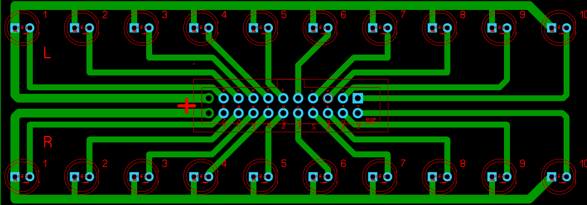

Я тоже хочу для св.диодов сделать отдельную плату со шлейфами.У меня их много,и длиной до 3м.Всё будет зависеть от корпуса усилителя,может быть сделаю их выносными.Сначала хотел цветные ставить,а увидев ваши хочу ещё подумать.Ваши понравились больше.А какая их марка ? У меня валяется два св.диодных фонаря,сдохли аккумы,а диодов по 24 шт в каждом.Может быть их использовать ?
там архив rar, в нём картинка и платы для Sprint-Layout 6.
марку не помню, белые 5мм сверхяркие 3В диоды. Из фонарей тоже можно, почему нет? :)

Ну вопрос решается сам собой.Только что приехал из двух магазинов радиодеталей.Так чтобы купить светодиоды :зелёный,жёлтый и красный одной марки не удалось,даже если синим заменить недостающий цвет не получилось.Как посоветуете,если купить светодиодную ленту(есть все цвета),она продаётся кратно 10см по 3 светодиода,разрезать,выкинуть сопротивления и использовать.
И ещё загвоздка.LM386 есть только для SMD панелей.Купил их,но как их паять не знаю.Может быть вообще,как советуют ,от неё отказаться ?
у меня в схеме нет никаких ИМС кроме самих 3915, на их раскачке стоят КТ315
Пересмотрел на Яндексе массу схем с LM3915.Или слишком простые,либо навороченные.С КТ315 нашёл,но печатки платы нет.
WOLF Project, может быть опубликуете здесь схему и плату,а то я сбился с ног искавши.Ведь для вас это не сложно,если у вас это есть. Заранее спасибо !!!
Архив с платами для Lay6 Посмотреть вложение LSS Indicator.rar
В этих фонарях использованы светодиоды диаметром 8 мм. Питание 12 в. Последовательно к ним припаяны сопротивления по 620 Ом. Если поставить их,то надо ли изменять номинал сопротивления от + питания в 100 Ом,или можно оставить его ?

оставь как есть 100 Ом, сгореть они не сгорят (у меня 3В диоды нормально работают), от этого резистора зависит яркость светиков (чем больше тем меньше яркость)
