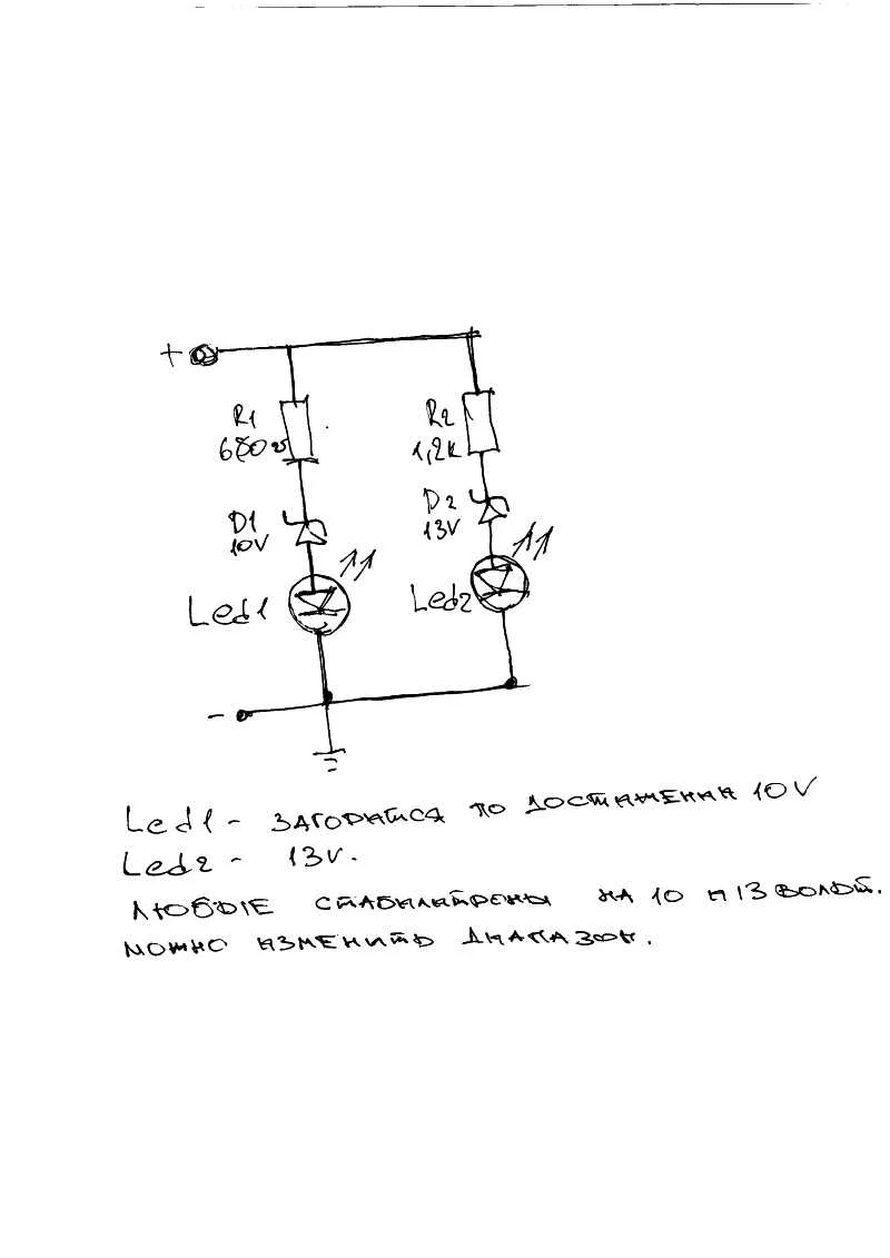

а можно ещё проще ....
вот буквально бональный индикатор ....
R1 — 680 Ом
R2 — 1,2 кОм
D1—стабилитрон на 10V
D2—стабилитрон на 13V
led 1— красная лампочка
led 2— зелёная лампочка
зелёная горит на перезоряде АКБ
красная на разряде ... можно поставить на середину жёлтою лампочку

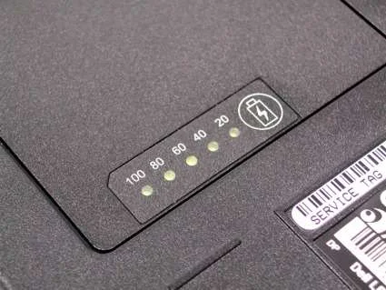

Саш, это напряжение, а я имел ввиду про объём, вот например хочу сделать такой же как на ноутбуках делают индикатор. Какая схема для этого понадобится? (см. вложения):tehnari_ru_208:

Опять же это по напряжению, а не по емкости, о чем и говорит Леонид ... :)
Аккумулятор напряжение наберет, индикатор загорится, а емкость по току
еще набирать и набирать ... :D
Буду ждать, и периодически проверять тему на наличие новых постов
Определить остаточную емкость аккумулятора по напряжению невозможно, даже нагрузочные устройства, подключаемые кратковременно, не дают достоверной картины. Различные индикаторы напряжения позволяют условно определить состояние аккумулятора но в большинстве случаев этого достаточно.
