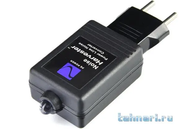

про чистку питания из сети это только аудиофилы верят со всякими "гармонизаторами питания" )))
прошу прощения что не в тему, но не мог не поржать. Цитирую: "Гармонизатор питания, устраняющий шумы и помехи в электрической сети путем преобразования в свет"
О как!!! А вы говорите.... ))))
воткнул и помехи в сети пропали, кстати и фильтр какраз можно выкусить!
