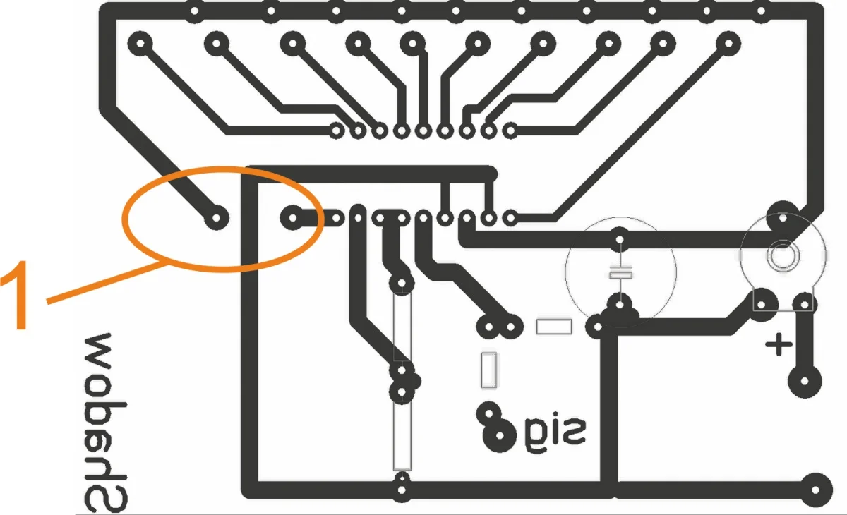

Индикация уровня громкости

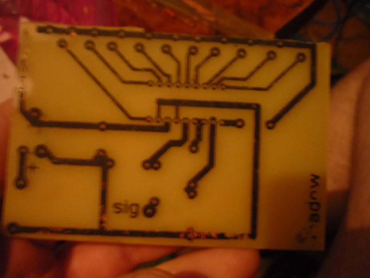

Ух как много вопросов...
Может, дождетесь ответов. ;)

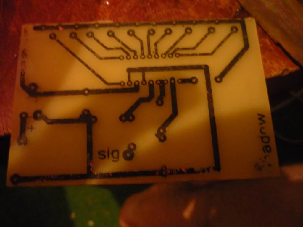

По первому посту:
Питание обведено в кружок с номером 1. Полярность там проставлена.
Вход - кружок номер 2. Там два входа (стерео) и две "земли", соединенных параллельно. Сигнал берется с линейного (нерегулируемого) выхода. Это уже ответ на Ваш последний пост.
По второму посту:
Цифровой 3 обведены контакты перемычек, которые переключают эффект меняющего размеры столбца и бегущей точки. Соединять надо крайне левую площадку с одной из оставшихся (+ или - питания).
Ок спасибо.
А вот на этой печатке не знаете где вход)
    35.6 KB · Просмотры: 219
Полагаю, как-то так...

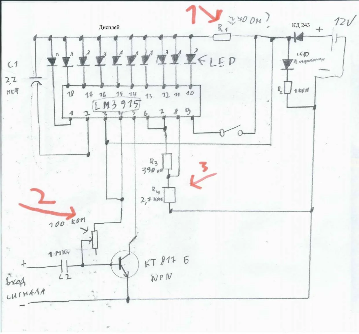

Здравствуйте.
Вобщем захотел я сделать себе такую штуку (мне нужно чтобы показывался уровень громкости звукового канала). В сфере радиотехники я недавно, поэтому дабы не портить зря компоненты, прошу у гуру помощи по нескольким вопросам):tehnari_ru_837:
Ну так вот, набросал я от руки схемку (во вложении)
Отличие её от предыдущих схем, в том что нет динамика (он мне не нужен) и встроен наипростейший усилитель входного сигнала из одного транзистора (и переменный резистор 100 кОм как настроечный). Собственно вопросы:
1. (на моей схеме красная цифра 1) Изучив даташит от микрухи не совсем понял, нужно ли ограничивать ток через светодиоды. Раньше я собирал подобное устройство, только на другой микросхеме AN6884 и там для 12 V нужно было использовать резистор примерно на 70 Ом. Нужен ли такой резистор здесь?
2. цифрой 2 обазначена конструкция моего мини-усилка. Всё ли подключено правильно? (очень не уверен в этом, особенно там где к усилку подключается плюс питания)
3. Правильно ли подобраны номиналы резисторов R3 R4 для напряжения питания 12 V? (красная цифорка 3).
Заранее спасибо, с наступившим!

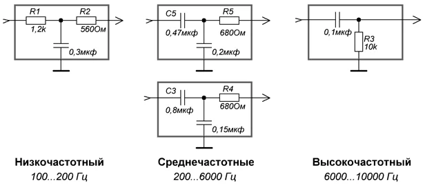

Толку от такого индикатора. Нужен комбинированный идикатор. Среднего уровня в сочетании с пиковым индикатором.Глянь радио9/79год
Ну, да, можно прикрутить еще фильтр средней частоты, как один из тех, что во вложении, к примеру.
А вообще я планировал сделать два таких индикатора для контроля левого и правого каналов. Но меня больше волнует вопрос про усилитель...
