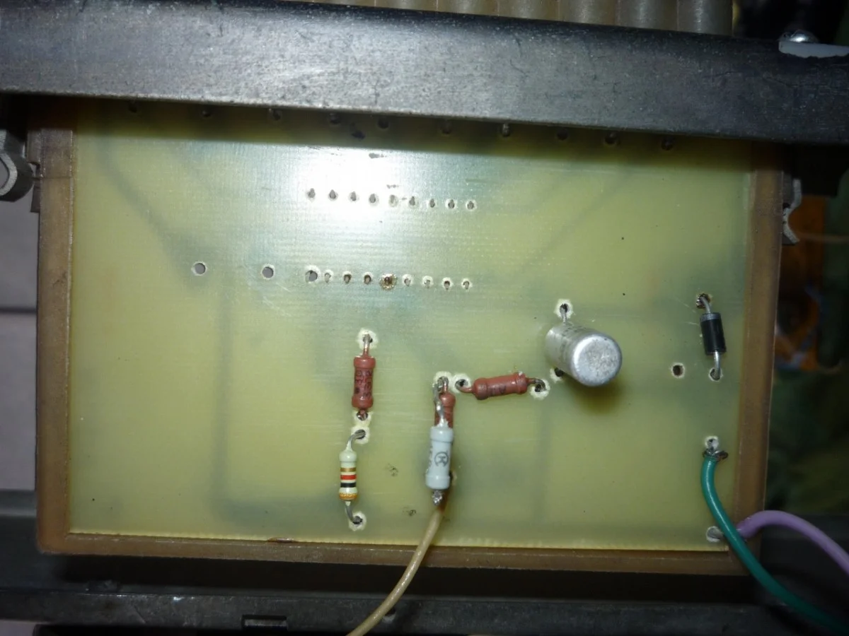

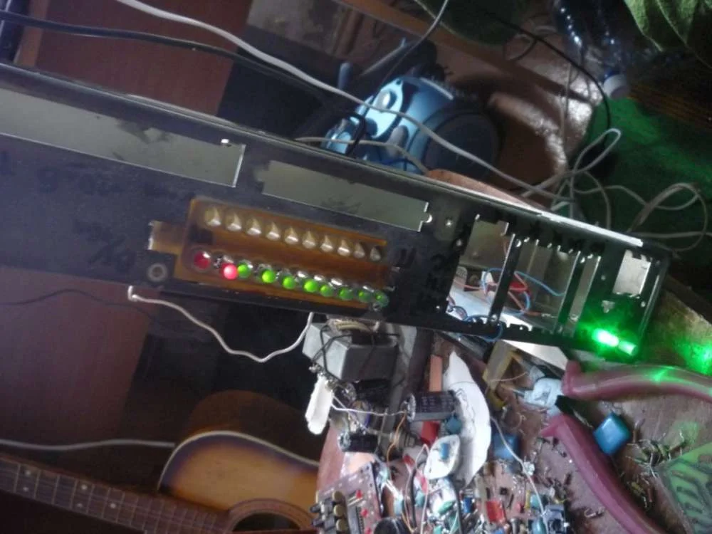

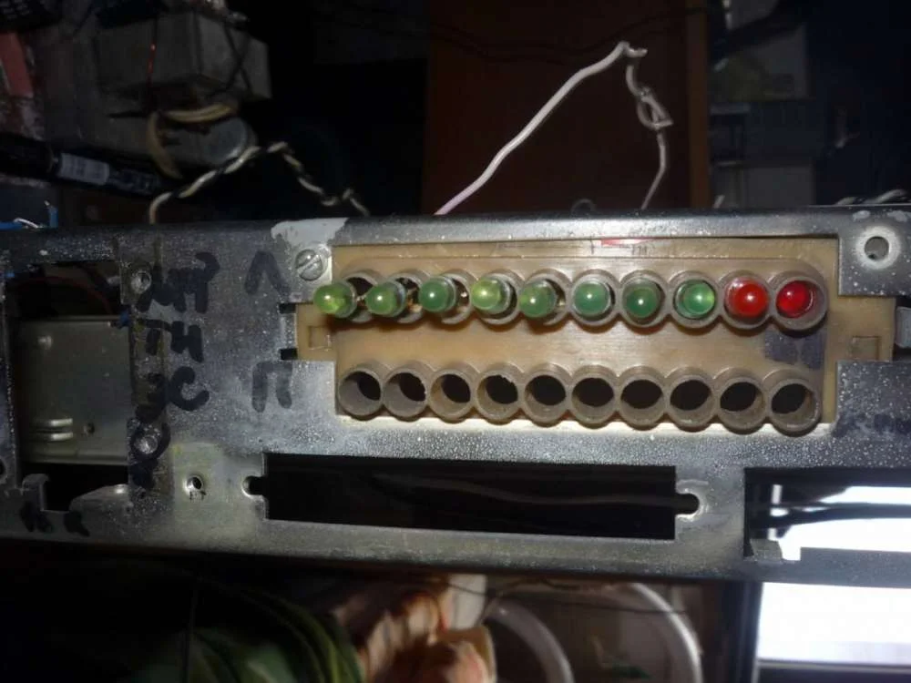

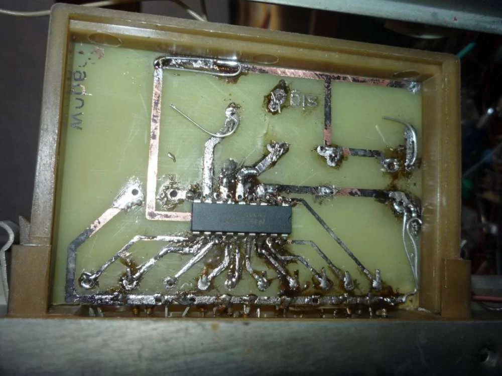

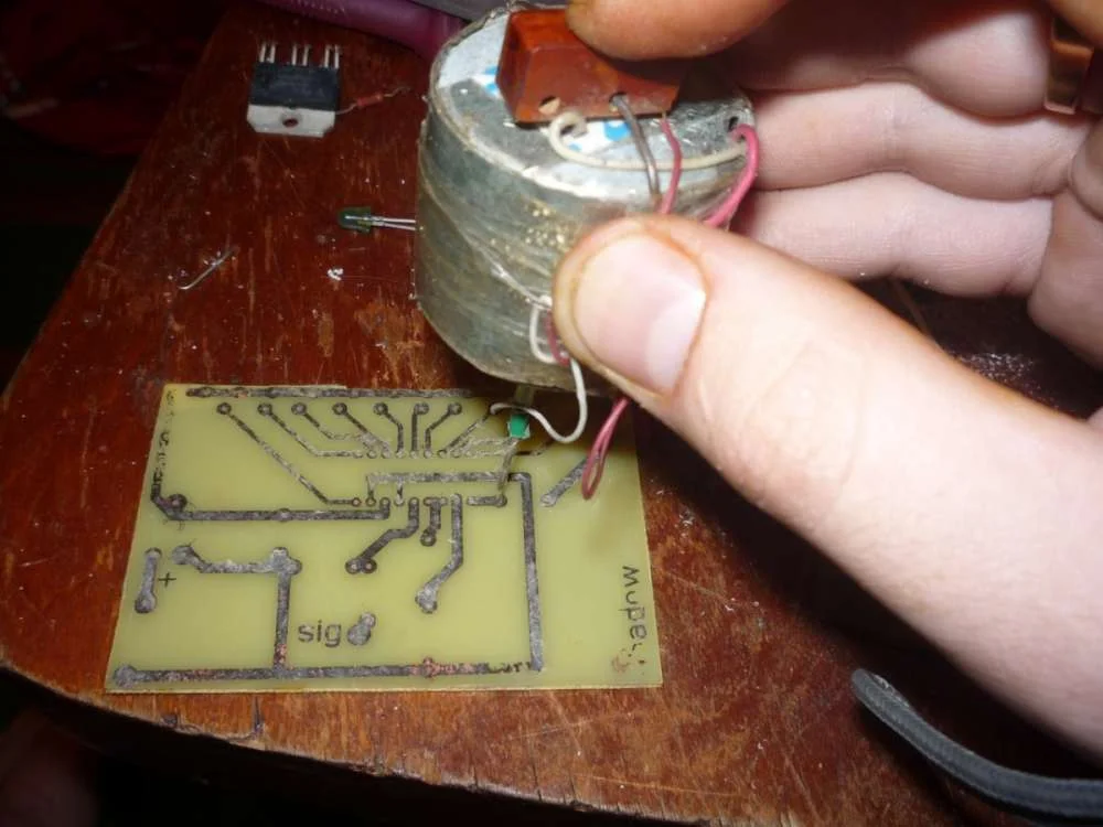

находим у друга самодельную дрель(если нормального инструмента нет) и сверлим дырочки

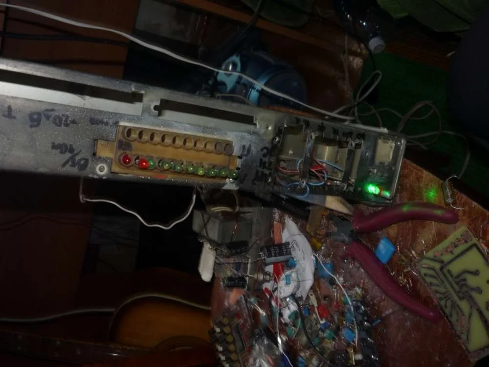

собираем все зто добро(кстати оказалось что я ошибся с разработкой печатной платы-микросхему пришлось закрепить снизу, чтобы дорожки сошлись; плюс еще вместо подстроечного резистора поставил диод)
теперь любуемся

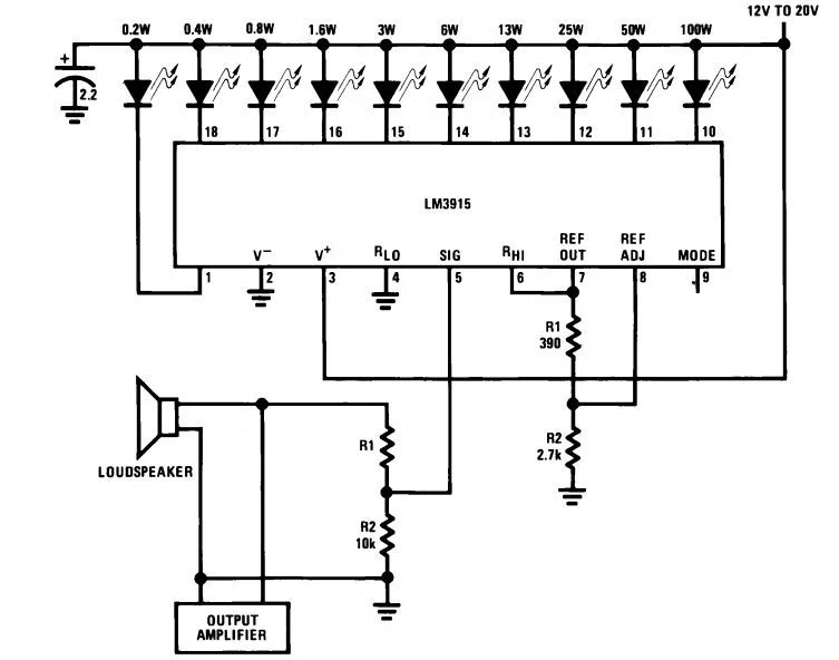

а дайте пожалуйста список деталей с нумерацией по схеме и номиналами:tehnari_ru_117:
вот на схемке все есть

R1=10kOm, при сопротивлении динамика=4Ом
R1=18kOm, при сопротивлении динамика=8Ом
R1=30kOm, при сопротивлении динамика=16Ом(два по 8Ом последовательно)

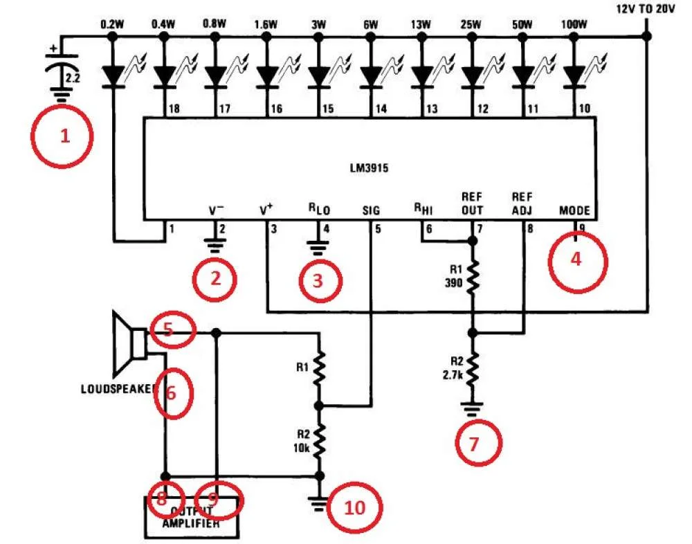

подскажите по некоторым вопросам,так как я ламер в радиолюбительстве...:tehnari_ru_281:
  1. 11 элемент на схеме обозначен как проходной конденсатор проходной конденсатор.webpна 2,2 микрофарата,порывшись в нэте нашел картинку этого конденсатора...таких я в жисть не видел.Можно ли его заменить на какой нибудь другой и на какой?
  2. Элементы 1,2,3,7,10 подключать к минусу БП?
  3. Что подключается к элементу 4,т.е к 9 ноге LM 3915?
  4. Элементы 8 и 9 обозначены как выход усилителя. Куда + а куда -?
  5. 8 и 6 это минус а 9 и 5 это плюс с усилителя?
  6. LM 3915 и LM3915N-1 это одно и тоже?
  7. Можно ли вынести светодиоды на отделюную печатку?
    Спасибо...
Значения соответствуют показаниям колонок? 50 ватт, 0.2 и т.д Или все равно разброс идет. И сколько примерно будет стоить все это произведение? Так мне нравится планирую поставить на будущий усилитель.
1.можно поставить обычный электролит с соблюдением полярности
2.да
3.переключатель вкл на "-" это столбик "+" это бегающий огонек
4. "+" на+, а "-" на "-"
5. наоборот
6. да
7. да

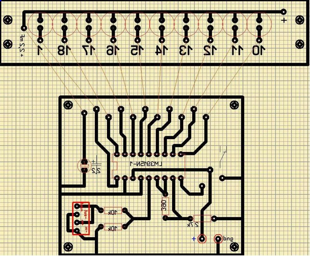

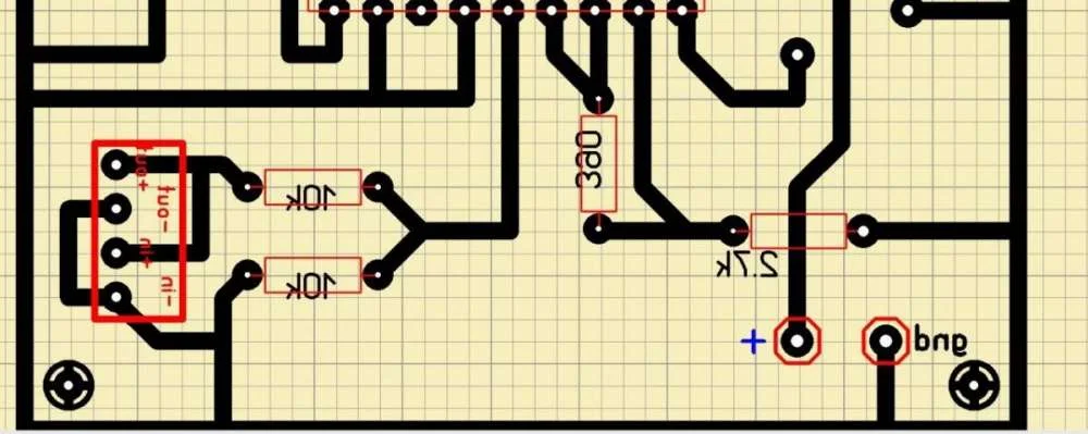

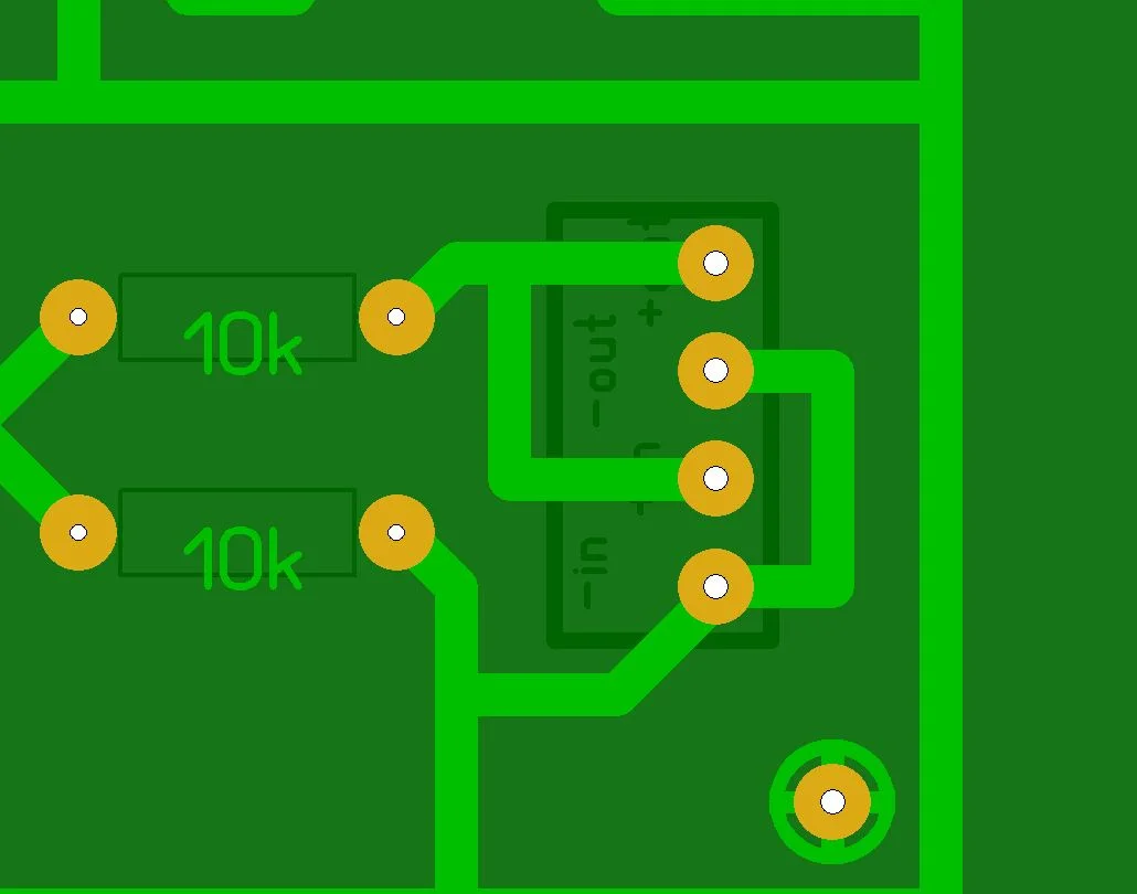

Посмотрите, пожалуйста, правильно ли я развел плату...:tehnari_ru_117:
  • Смущает положение конденсатора...он так не взорвется?:tehnari_ru_707:
  • можно ли конденсатор поставить на 10 mf?
  • Правильно ли я понял: что если на 9 ногу подать + будет бегающая точка, а если - то столбик?:tehnari_ru_117:
Спасибо за Вашу терпимость и понимание...:tehnari_ru_1019:
1. ничего с ним не произойдет
2.лучше не стоит пробовать... не зря наверное даташит придумали
3. если"+" столбик, если ничего не подавать, то точка
На 2,2 нету, есть на 2 mf...пойдет?
А в остальноим все правильно?
я чет не понял с входом, есть крупнее?
ага понял. правильно)):tehnari_ru_860:
