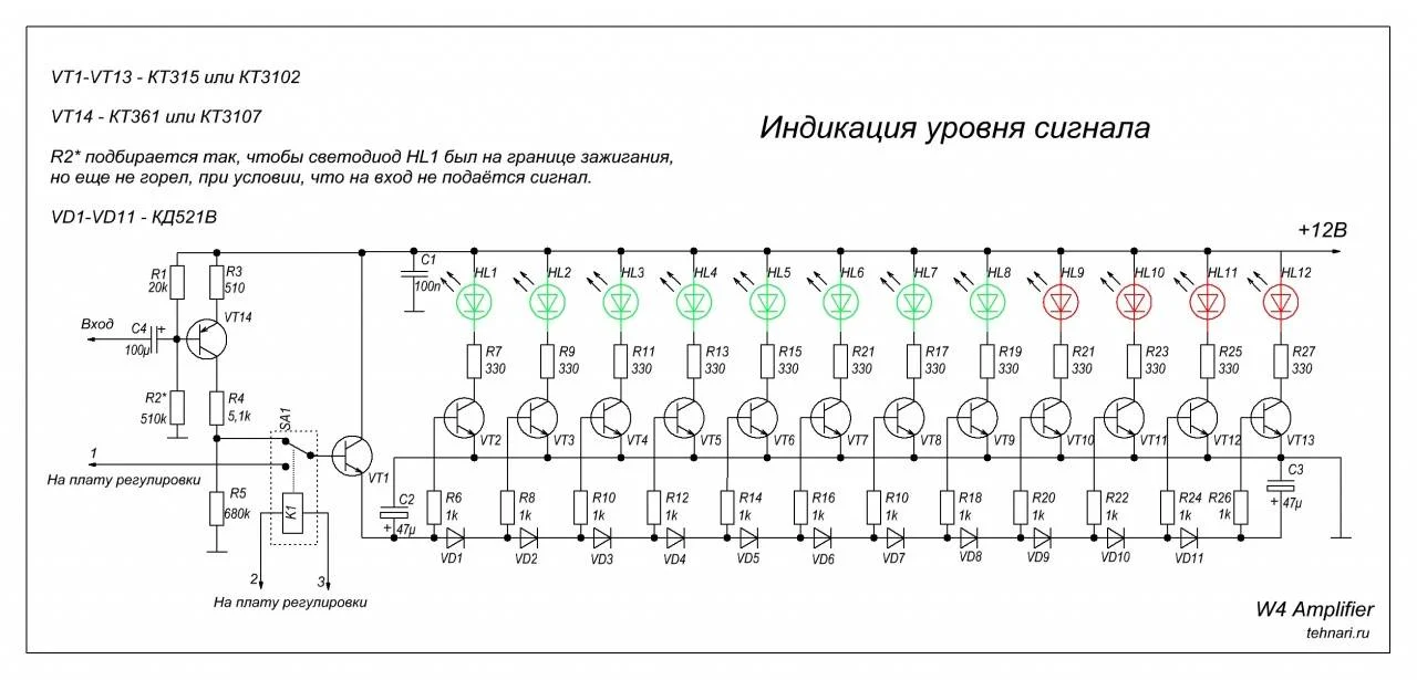

Чуть-чуть не в тему, но не подскажите схемку уровня при поворота ручки регулятора. Т.е. при повороте на некий угол, загарается очередной светодиод из линейки. Просьба без энкодеров.

тот же индикатор с буфером на входе.
на ось регулятора громкости одеваем блок(рассверливаем блок от магнитофона или подобный на нём пасик передаёт усилие к ведущему валу-короче клиноременная передача в миниатюре)
поворачивая ось регулятора громкости передаём усилие через пасик оси переменного резистора который крайними выводами подключён к источнику опорного напряжения(на пример стабилитрон на 6в) lm3514 имеет линейную шкалу,а lm3515 логарифмическую,вот и получится тот же вольтметр только на светодиодах,режим точка или столбик присуцтвует у обеих микрух.

вот как вариант развязки и применения резистора на одной оси,по моему это лучшее решение и характеристики вполне приличные
TDA 8199
можно чучуть поподробнее:что за буфер и куда его засунуть
кстати вместо микры можно использовать схему на транзисторах
это я так понимаю эта схемка только вместо R2 подстроечный резистор?
Нет, R2 для отстройки чувствительности схемы. Просто со входа нужно убрать конденсатор и подавать туда отрицательное напряжение через регулируемый делитель (переменный резистор). При повороте этого делителя и будет осуществляться индикация.

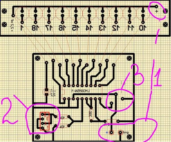

Если кто знает подскажите я вообще дятелtehnobanka
вот на представленной плате
1.куда подаётся питание + и - какие разтёмы
2.куда подключается входной сигнал и сколько там должно быть проводов 2 или 3
    81.6 KB · Просмотры: 299
3. что за 3 пустых контакта)
туда перемычка ставится ?
вот там где вход и выход это он ставится перед динамиками или на вход перед усилителем ?
