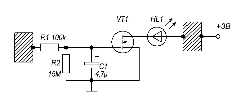

Вот ещё схемы ...

Не не пойдет надо КУ у транзистора большой, т.е. делать составной транзистор ... :)
Эмиттерная нагрузка, это два ... :)
Нет временной задержки, т.е. плавного зажигания, это три ... :)
Я тоже думаю на биполярниках, но без составного транзистора не обойтись, если только КТ342В, но он не SMD ... :)

Вот, пока по такой схеме делаю.
Если прикоснуться к обоим пластинкам пальцами, то через несколько секунд светодиод начинает плавно загораться. Чем сильнее сжимать (увеличивается площадь соприкосновения пальцев и пластинок) тем ярче загорится в итоге светодиод...
а транзистор какой?
Детали все SMD, кроме электролита ? ...
Нет, СМД только резисторы. Не охота исать смд полевик :)

В моём усилке так будет реализовано включение индикатора уровня громкости.
а транзистор какой?
У меня работает КП501А

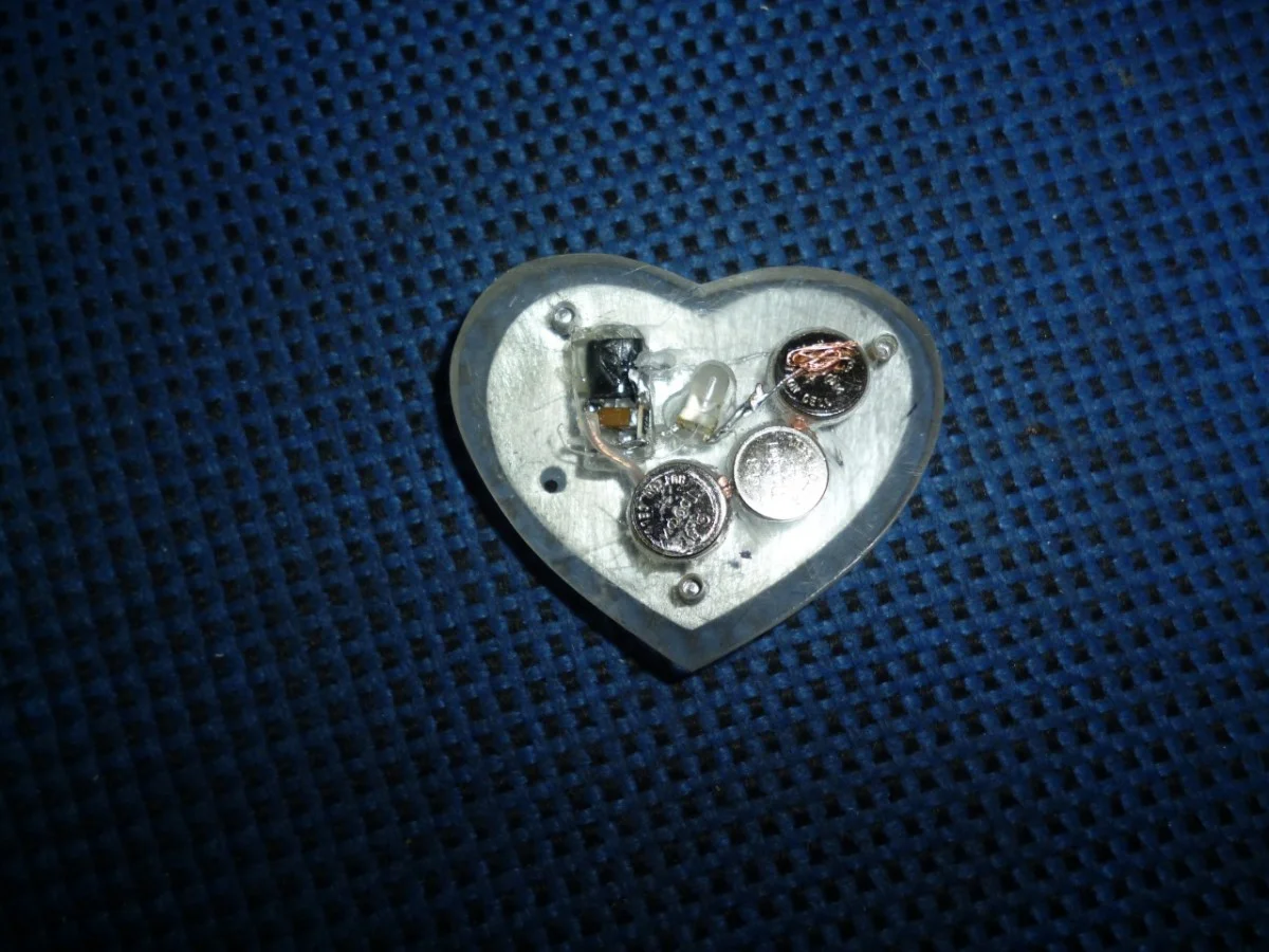

Вот как это выглядит...
Теперь некуда лепить светодиоды, блин....
И СМД светиков красных у меня нет сейчас... пячааааль...

Вот, решил показать видео.... Батарейка на 3В у меня сдохла совсем, пришлось делать внешнюю сборку из маленьких батареек. Внутри брелка один матовый яркий светодиод. Для включения, я на видео, зажимаю пальцами плюс батареи.
Вовчик хорошо, но я так и думал, что свет будет не симметричный ... :)

мб увеличить сопротивление зарядного резистора? уж как-то быстро брелок загорается.
Вот что странно.... когда сделал на смд резисторах, загораться стал быстрее. На обычных резисторах ждал секунд 8. А, ну я еще и кондёр поставил на 10мкф, вместо тестового 4,7.
Вариант брелка #2 на 3х батарейках :)
Ну и видео работы брелка в сборе.
Не пинайте за брутальность и неаккуратность - это все пробные модели, так сказать, для экспериментов :)
