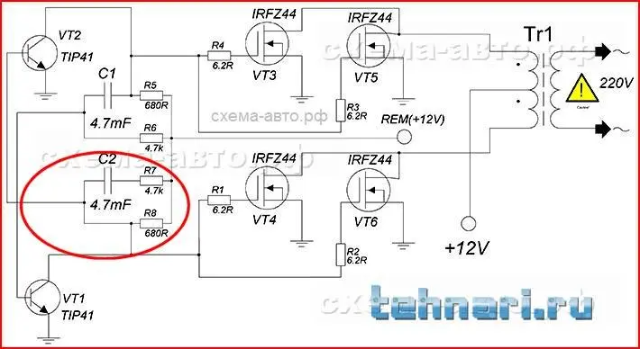

Да,я еще вот чего не сказал: эта схема с энергосберегайкой высадила акб за 40 минут непрерывной работы.Я специально по таймеру засекал.АКБ от шурика староватая 1,2 Ач, 12 В, правда NI-CD, не лучший вариант.
Просто я хочу эту схему нормально на полевых собрать,а транс от миковолновки использовать.Повышающую обмотку удалить и намотать вместо нее нужную 13+13 В..
Думаю пойдет такая пляска :)
Вот это пойдет я думаю..А на выходе все же какой кондер лучше поставить(если нужно)?

Не стоп, косяк в схеме ?!... :)
Перресуй схему нормально, это обыкновенный мультивибратор, как ты собрал, только по 2 мосфета параллельно на выходе, нарисуй схему по другому ... :)))
Ага,вижу! TIP41 базы не туда включены.. ЙЕСС?? не, одна
Кто же это косячник такой? :))) Вдно нарисовали просто как удобно было.. В общем,доверяй но проверяй :)
