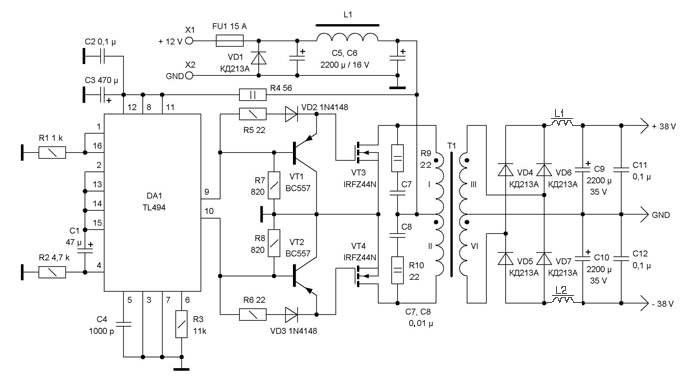

я делал по вот этой схеме,просто вторичку мотал на 180в(при 12в),частота около 45-50кГц,размер ПНа всего чуть больше пачки сигарет,после выпрямителя с кондёрчиком получается очень хорошая постояночка,от которой замечательно работают энергосберегайки и телевизор с импульсным блоком питания.

Доброе время суток.
Вопрос в том, что нужен преобразователь ватт так 300 или более для усилителя на транзисторах мосфит ( 2 пары транзисторов).
Если импульсный преобразователь обычный для машины 350 ватт 12-220 (переменки).
Ну вот он на фото, питание нужно 60 вольт двухполярное.
Можно перемотать трансформатор под нужное и диодов быстрых поставить, ну и конденсаторов несколько ( кстати вопрос еще такой слышал где то что для импульсного преобразователя лучше много конденсаторов чем один на туже самую емкость, так ли это на самом деле?) то будет работать такая вот штука?
Кто делал или знает что будет отзовитесь, преобразователь валяется уже много много времени без дела так что его не жалко.
