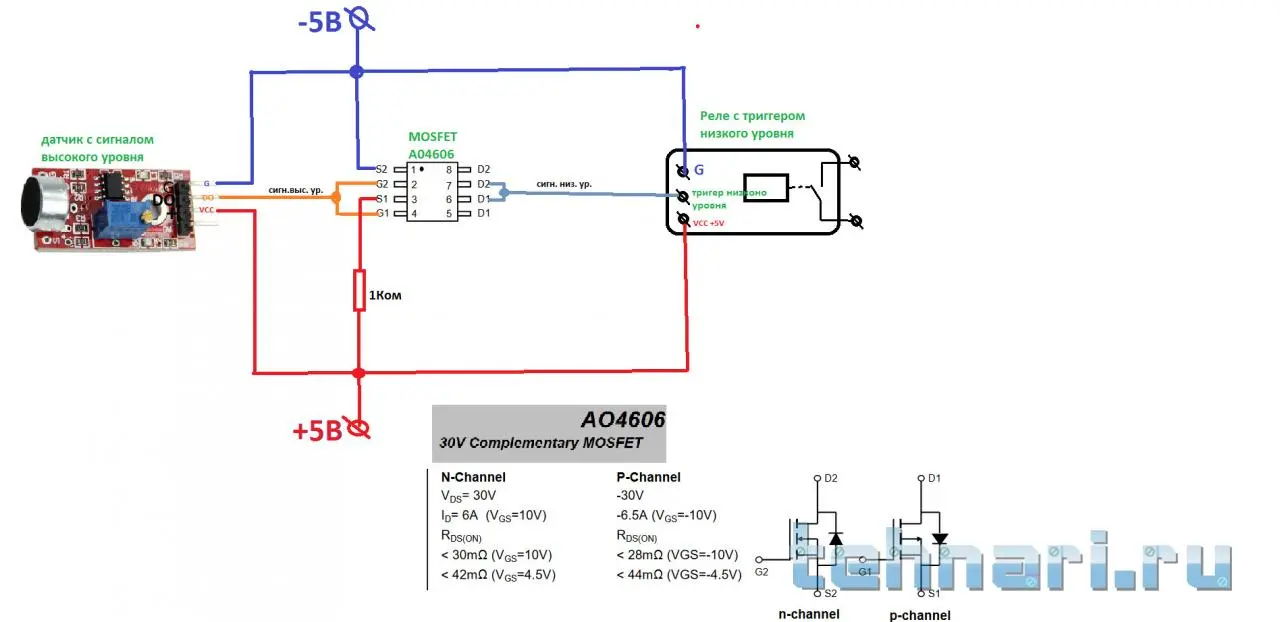

Приветствую, хочу собрать схему, где есть условие инверсии сигнала высокого уровня на низкий уровень.
Подскажите, пожалуйста, верно ли я сделал схему?

Зачем такие сложности? Проще надо жить!

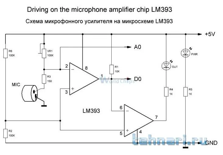

Что за ИМС запаяна на модуле акустического реле?
LM393 имеет открытый выход. К нему можно подключить нагрузку с током потребления до 20 мА. Поищите герконовое реле на напряжение 5 В (типа отечественного РЭС-85) и подключайте его между выходом ИМС и напряжением питания. Не забудьте параллельно обмотке включить диод в обратном направлении для гашения ЭДС самоиндукции.
Николай, спасибо за подсказку! Даже не знал про герконовые реле. Действительно, вариант прост и надежен.
Но только, скорее всего, я не найду такое в своей «деревне», а заказывать -долго…
Сейчас у меня есть все компоненты схемы в наличии: датчик, реле низкого уровня с задержкой выключения и транзисторы…
Хотелось бы, как-то из этого собрать…

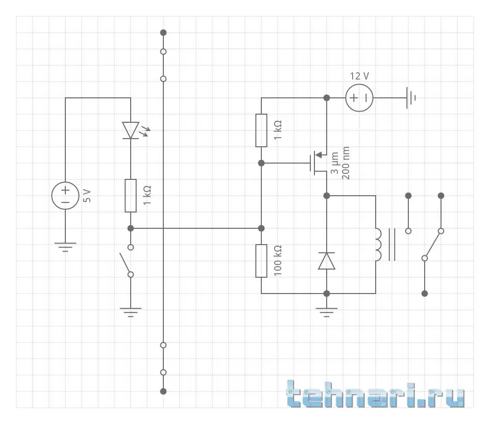

Вот схема и симуляция её работы, позволяющая использовать любое реле:
Мосфет любой р-канальный.

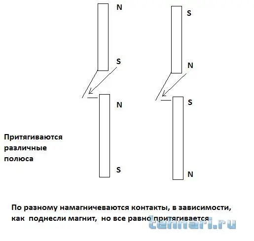

Конечно, вы правы.
Не микромагниты, а сам металл. Но металл уже намагниченный, иначе он будет вести себя не предсказуемо. Вектор движения детальки зависит от полярности намагничивания. Он, ведь имеет полное право начать отталкиваться, или гнуться в любую случайно выбранную им самим, сторону. Понятное дело, форма самого контакта исключает движение в одной плоскости, а вот в другую= пожалуйста. Он не круглый, не квадратный. Плоский.
Попробуйте провести такой эксперимент- поднести к геркону магнитик. Осторожно. Вначале одним полюсом. Потом другим. Не объясните, почему в одном случае контакт притягивается, а в другом отталкивается?
Вы не правы, притягивается в обеих случаях, каким бы полюсом магнит не приложили к геркону, если, конечно, геркон с НО контактами. Это проверено, и не один раз. Я одно время работал в охране, монтировал сигнализацию, и мы даже не проверяли полярность магнитов, т.к. замкнет в любом случае.
И почему будет вести непредсказуемо?

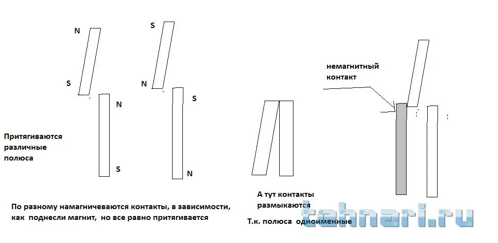

    10 KB · Просмотры: 39
https://youtu.be/6y-P4iDfvDs
Тут, кстати, сказано, что контакты сделан с пермаллоя, а это магнитомягкий сплав, который используют в высокочастотных трансформаторах, магнитных магнитофонных головках, т.е. металл с высокой частотой намагничивания.
И ни слова за постоянные магниты
Я немного не верно нарисовал геркон, исправляюсь.
    17.1 KB · Просмотры: 42
black88, вот таким мазохизмом даже врагу не посоветовал бы заниматься. Обмотка д.б. сопротивлением порядка 200 Ом и иметь достаточную магнитную силу. Это в домашних условиях никак не сделать.

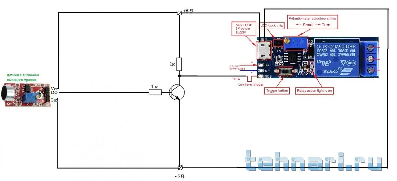

По схеме не понял. Сразу скажу читать схемы не умею . Теорию читал, пытался хоть что то понять, но пока увы.. (например: что за вертикальная черта, почему два источника питания, зачем там светодиод и выключатель , реле без триггера и т.п. Я так понял, это просто типовая схема чего-то, от которой я могу оттолкнуться?!). Но мне пока сложно разобраться. Если не сложно объясните на пальцах –что куда подключать.
Либо дайте ответ, пожалуйста, на вопросы:
1)откуда можно выпаять герконовое реле? (самостоятельное изготовление, как я понял-вряд ли удастся).
У меня есть в наличии старый тв , радиоприемник, телефонный аппарат с номер-набирателем, древний "ламповый" :) калькулятор и еще какой-нибудь старый хлам можно найти)
2) Я так понимаю , моя первая схема на кмоп мосфетах - полный бред и работать не будет?
3) нарисовал вторую схему на биполярном транзисторе. Она верна?
