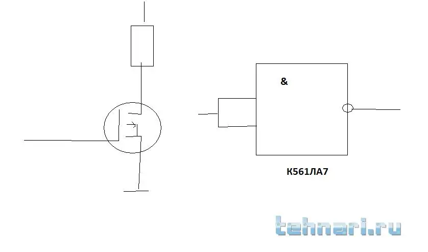

Да, верна. Я сначала не понял Вашего вопроса (правду говорят: правильно задан вопрос уже 50% ответа готово) , можно и на полевике сделать., на 1 элементе логики, к примеру, К561ЛА7, или есть микросхемы именно инверторов. Все зависит от того, какова мощность инвертора Вам нужна.

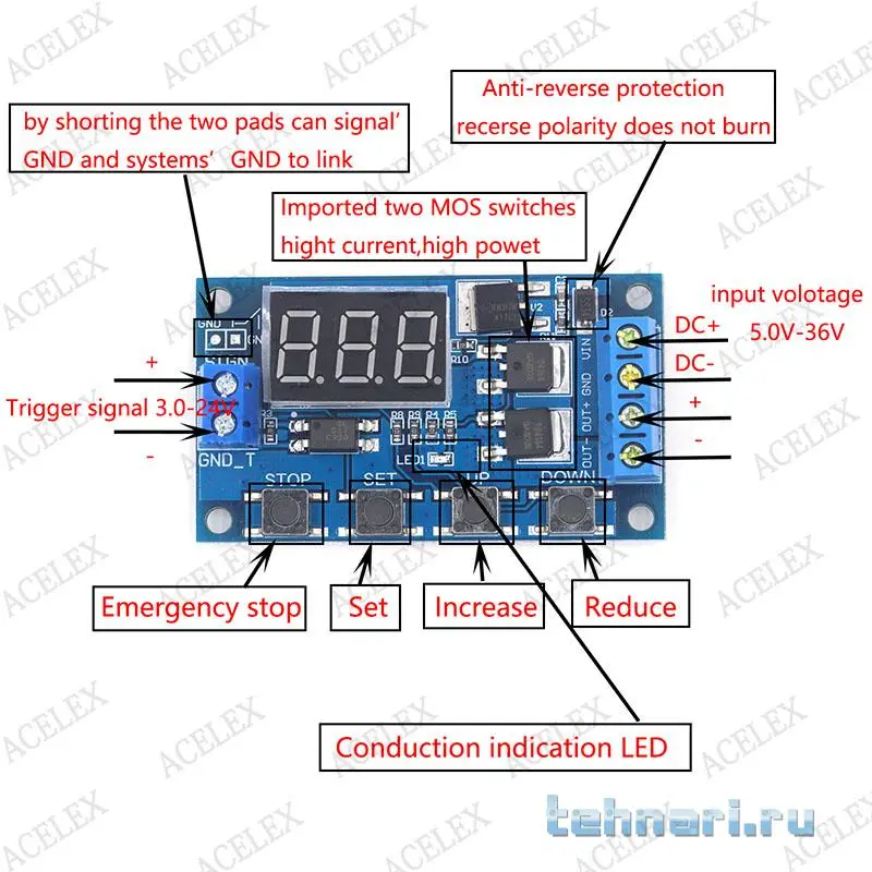

У меня есть сигнал 24 в постоянка (частотой 1-2 Гц). Мне необходимо, когда этот сигнал пропадает, появлялся сигнал с задержкой к примеру 0,1 с и длительностью 0,3 с. Следующее срабатывание происходит после появления и следующего пропадания входящего сигнала. Все это надо без механических контактов. Я нашел на али реле задержки (ссылки не могу публиковать, так что сорри
сайт али/item/32910498593.html?af=2052&cv=5288922&cn=42q0zw0hpyki23ekw1hwhwcy3waoefk7&dp=v5_42q0zw0hpyki23ekw1hwhwcy3waoefk7&afref=http%253A%252F%252Fshop.cxem.net%252Fcashback%252Fview%252Fogz7mtpwp1hlyi5is1az71hwxtknnk9d%252F&aff_platform=api&cpt=1573795025761&sk=BCaF2iNa&aff_trace_key=76236450018044dfb41f2f48fbc52a45-1573795025761-03887-BCaF2iNa&terminal_id=4a297a70b0414b2ab4bf26426350f794
Все устраивает. Время задержки регулируется от 0,1 с, длительность импульса тоже, бесконтактность. Но на входе сигнал должен быть высокого уровня. Как мой сигнал инвертировать?

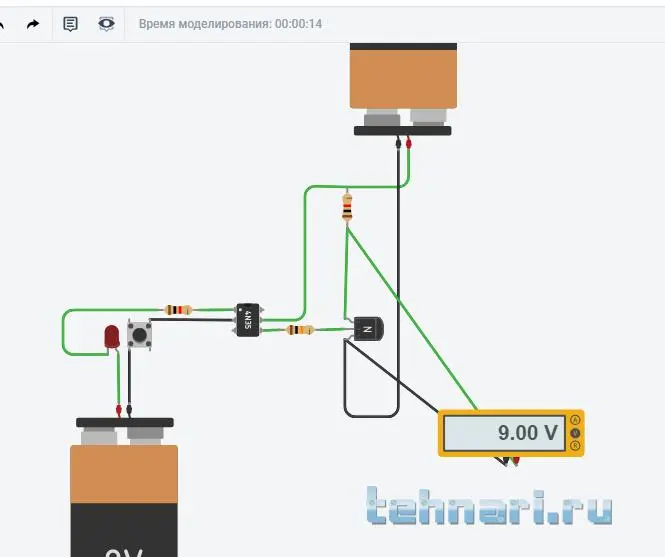

Входной сигнал надо развязать от платы реле. Типа такого?
Вроде бы работает, но в эмуляторе питание только 9 в, следовательно при 24 в другие резисторы нужны и транзистор непонятно какой надо. Я нуб. Почитал инет денек по своей теме. Паять могу. Питание реле и на исполнительный механизм от другого источника 24 в.

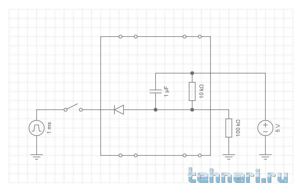

Вот схема интегратора (обведена в рамочку),
а вот симуляция его работы. Параметры радиодеталей подбираются по входному сопротивлению таймера (на схеме взято 100 кОм) и частоты входного сигнала.

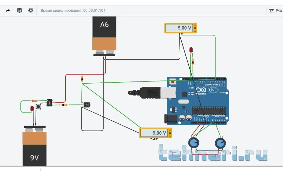

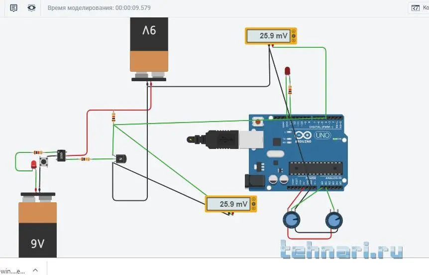

Я думаю вы не поняли вводных данных. Работает оборудование. Цикличность его меняется блоком управления , поэтому и писал 1-2 Гц. На исполнительный механизм (катушку пневмораспределителя) из блока управления идет сигнал 24 в. Но он не устраивает меня по времени, когда он появляется в технологическом цикле. Когда сигнал исчезает с этой катушки, мне и нужен в другом месте в это время сигнал на другую катушку. Но он должен быть определенной длины и появляться с небольшой задержкой. Я уже на эмуляторе с ардуиной собрал, где можно регулировать потенциометрами и задержку и длительность импульса. Но опять таки не знаю какие свои номиналы.
    19.4 KB · Просмотры: 72
    19.5 KB · Просмотры: 67

Т.е. Вы планируете своим устройством "на ардуине" подключиться напрямую к катушке исполнительного механизма? А это ничего, что там ЭДС самоиндукции может превышать рабочее напряжение в десятки раз?
Я уж не совсем тупой, ардуина выдает 40 ма максимум сигнал и 5 в, а катушка на 24 в. Есть ардуинные блочки с полевиком для мощной нагрузки. Входной сигнал у меня развязывается оптопарой. Я выше спрашивал как мне инвертировать входной сигнал, правильно ли я мыслю. Мое мнение все упирается лишь только в номиналы к какому нибудь транзистору
