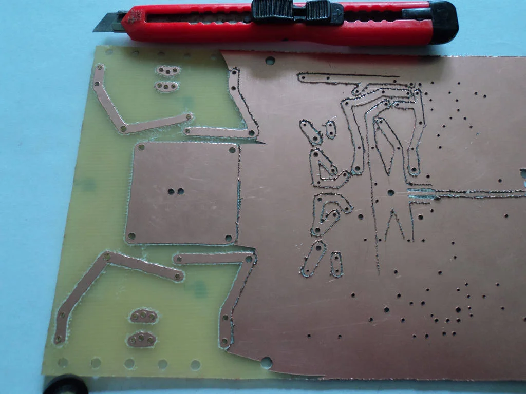

Я простые платы делаю наклеивая скотч на фольгированную обезжиренную поверхность стеклотекстолита во всю ширину. Контактные поверхности формирую прорезая скальпелем по линейке промежутки между ними шириной около одного миллиметра или иной ширины исходя из конкретных условий.
А я их сразу прорезал, без скотча и хлорного железа :). Оспаривать твой метод не собираюсь, просто делюсь опытом. Дорожки зачищаются жесткой (серой) ученической резинкой. После такой зачистки припой хорошо пристает к дорожкам.

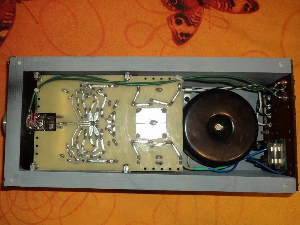

На выходных перемотал ТОР, на выходе ~2х9.3в. После мостика с подключенным усилком почти ровно 2х12в. Для моих 5гдш-4 - и для тда2030 - само то.
Пока слушаю ИТУН. Не все нравится как звучит через ИТУН.
Скажем так - если исходник хороший - звучит просто отлично. Если исходник плохой - то и звук - соответствует.
Конечно и на обычном усилке все это прослушивалось, но не так сильно как на ИТУНе.

Резал монтажки резаком из обломка ножовочного полотна в конце 80-х, когда ходил на радиокружок (эх было здорово), а последний раз, в 90-е, делал зарядку для аккумов.
Технология проста, быстро, удобно.... но - не красиво.

Ё-маё .такие платы лаком для ногтей и спичкой красиво нарисовать легко.Фоторезист еще тратить.Сколку только сделать,то есть рассверлить ,а поом нарисовать.
Да, платку этого усилка проще всего ЛУТом, спичкой конечно можно - но некрасиво.
Я же написал про струну и ресфредер.С нитролаком тоже красиво получается
