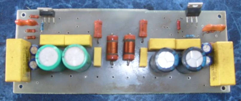

кстати мой самый первый вариант такого конструктива.На полипропилене стереовариант

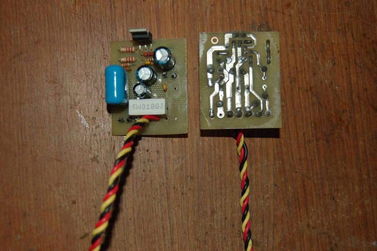

Я как то давно делал этот ИТУН , но что то не очень он меня впечатлил. Возможно потому что у меня нет акустики на ШП динамиках. Еще 2 платки валяются вот. Делал ЛУТом с помощью обычной канцелярской бумаги.

Максим,откель такой пропилен,какой конторы он? Кстати,никто не испытывал на вшивость конденсаторы Audiophiller?
Обычный китайский Х2 неизвестного производства
а полипропилен чем хорош?
и по поводу ШП акустики: ИТУН к S-30 подойдет? (с фильтрами 1-ого порядка)
Технология проста, быстро, удобно.... но - не красиво.
Красота - понятие относительное (что русскому хорошо...:) ) и не является определяющим параметром печатной платы

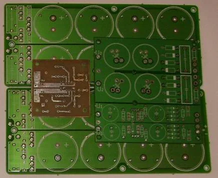

Вообщето красота в ином . Вот красота.платы БП и маленькая плата сложного фильтра для снижения искажений генератора сигналов
    29.3 KB · Просмотры: 532
Максим, а на БП у Вас получается сверху идет "+", а с другой стороны платы "-"???
Сверху только земля.Это на 4сторонке и питание и земля идут по отдельным слоям.

Плата для простого БП (мостик и пара конденсаторов) - совершенно лишнее звено, и заморачиваться с её красотой...
плата маленькая там дана как пример лута в сравнении с заводскими платами.Кстати на симметрию разводки внимания тоже не обращаете внимания
