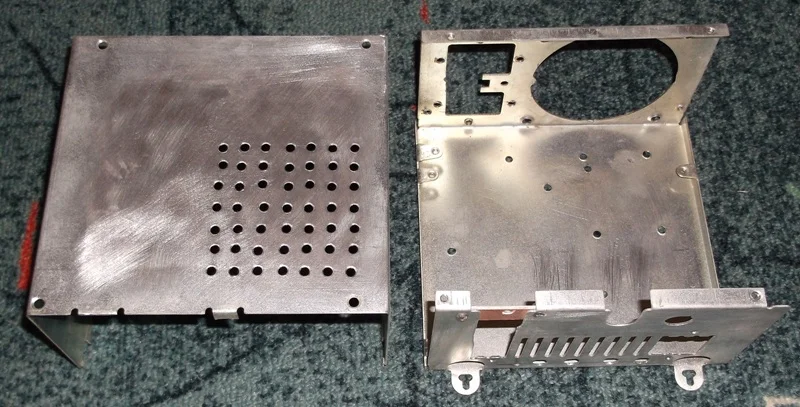

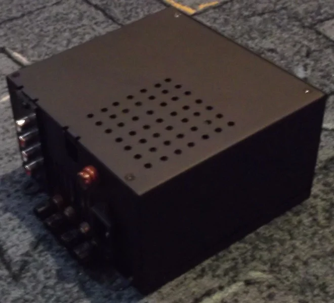

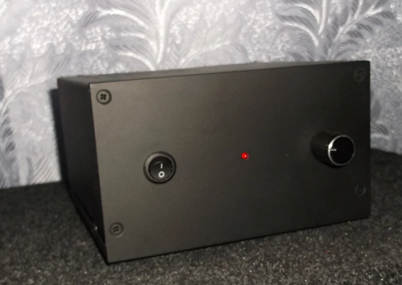

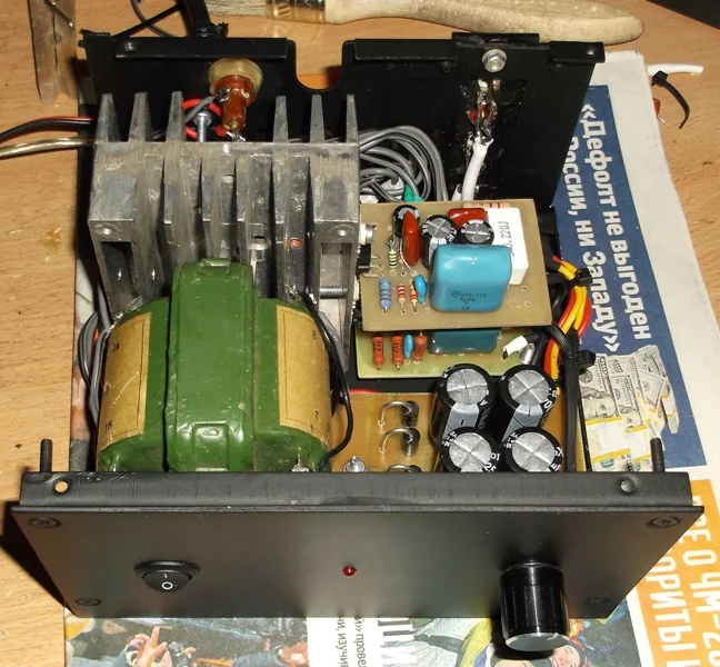

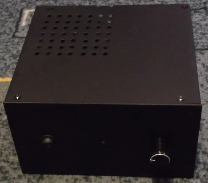

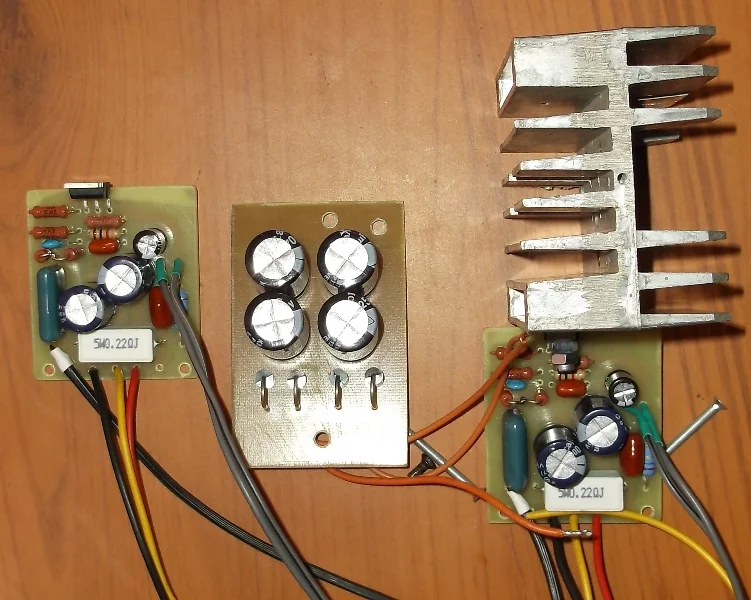

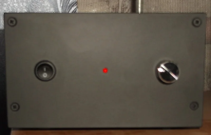

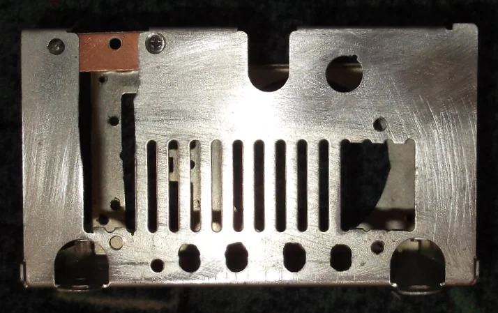

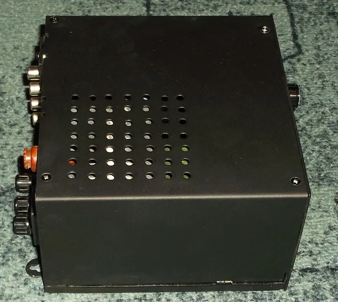

ИТУН тда2050 в корпусе компьютерного блока питания, передняя панель стеклотекстолит, в питании 4*4700мкф*25в, диоды в мосту HER307, разделительный конденсатор к73-17 на 1мкф.Вход 2+2 RCA, для подключения ещё одного усилителя(например для сабвуфера) а не ставить двойники-тройник-удлинители.
даже в таком маленьком корпусе , было решено ограничиться пассивным охлаждением и применением обычного трансформаторного блока питания, причина тому- вполне приемлемая температура радиатора, а трансформатор практически еле тёплый.Питание +-18в.Кабель питания с заземлением, стандартный компьютерный.Земля разведена с *Мекки*.Винтовых выходные зажимы, вот нравятся они мне и всё, мало того что получаем хороший механический, так ещё и отличный электрический контакт .

При такой плотной компоновке лучше применить тороидальный трансформатор.
Дима, как говориться -*чем богаты-тем и рады*.Конечно бублик был бы лучше ,но был только такой ШЛ, к тому же довольно *молчаливый*, вот и поселил его в *чёрный ящик* koresch

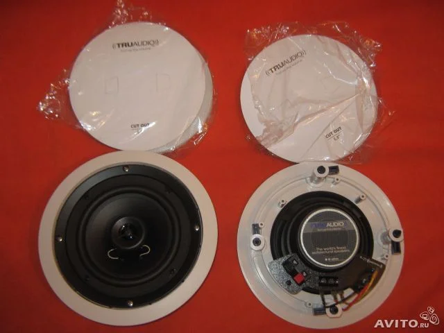

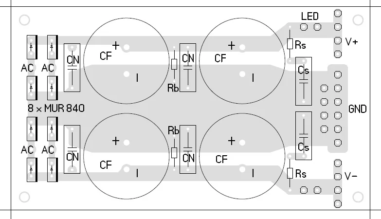

Помогите советом, пожалуйста. У меня есть динамики TruAudio LC-6 смонтированые в потолок, и хотелось бы собрать усилитель под них. Сигнал планирую брать с телевизора, или DVD-плеера. Выбор остановился на усилителе с tda2050.
Есть три тороидальных трансформатора у каждого по одной вторичке на 15В 5A, уже даже собрал блок питания, снял напряжение двухполярное по 20-21В под нагрузкой (led-лента на 24 вольта 60Вт) проваливается до 19В схема на рисунке!
Хотел собирать по даташиту, но стал сомневаться. Подойдет ли вообще tda2050 для этих динамиков и если подойдет то по какой схеме правильнее собирать усь, или вообще на другой микрухе надо собирать?

Вот фотки динамиков

Можно и TDA2050 или младшую сестру 2030 (но напряжение постоянное надо 2х18В для стабильной работы) Вообще рекомендовал бы поступить проще, взять TDA1557 и собрать на ней УНЧ, для питания взять один из ТОРов, отмотать вторичку до 10-11В переменки, и всё :)
Я склоняюсь к tda2050. Уже много о ней прочел хороших отзывов, сомневатся начал после того как прочитал статью Валерия о tda7294. Что якобы она хорошо звучит и имеет большую мощность. А у меня как я понимаю динамики до 60Вт.
Потянит ли нормально 2050 динамики? Какую схему включения лучше использовать, так как на динамиках вроде есть какой-то фильтр, незнаю как определить какого он порядка.
На коробке написано рекомендуемая мощность усилителя от 5 до 60Вт, а максимальное кратковременное значение 100Вт
Но это не так уж важно, я решил использовать 2050. Блок питания есть и я даже прикупил 3 штуки tda2050 :-) осталось только определится со схемой включения, итун или по даташиту делать.
Делайте ИТУН, не понравится - легко переводится в даташит
