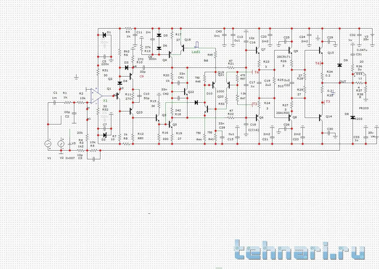

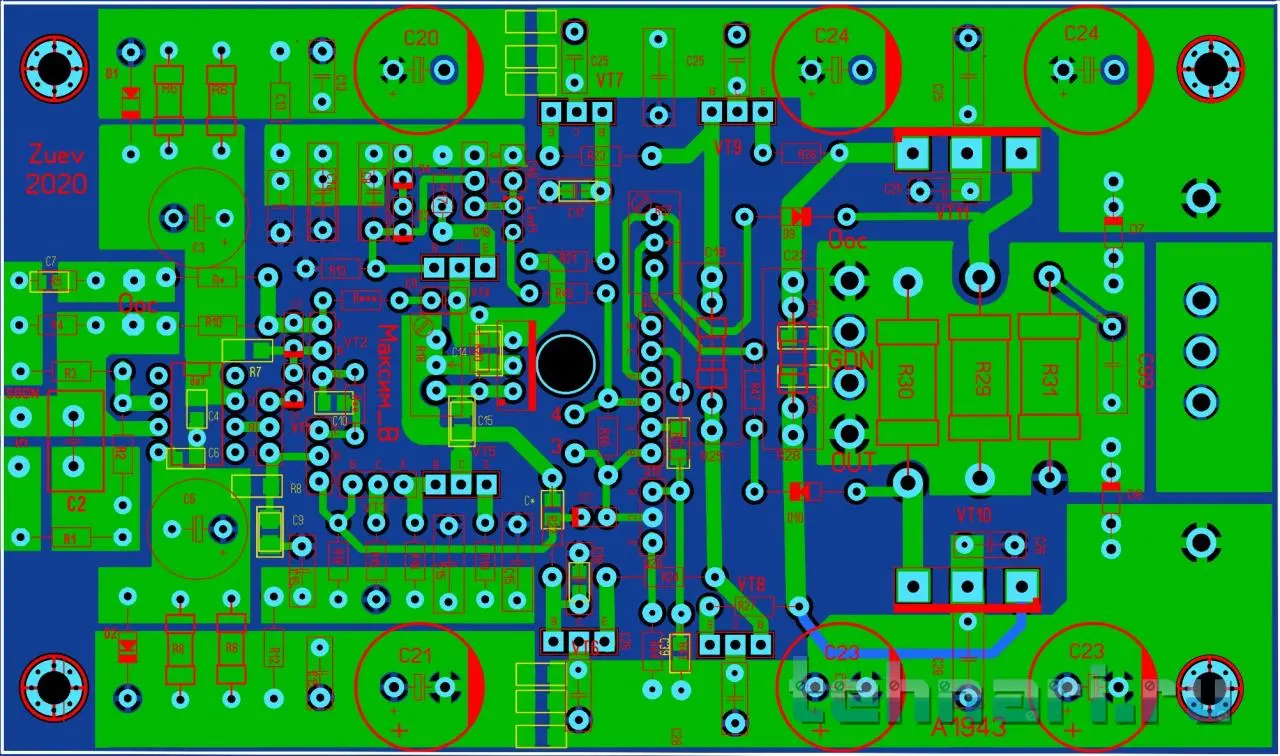

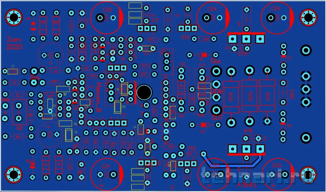

Вот такой Зуев 2020

Ты платы заказал уже?

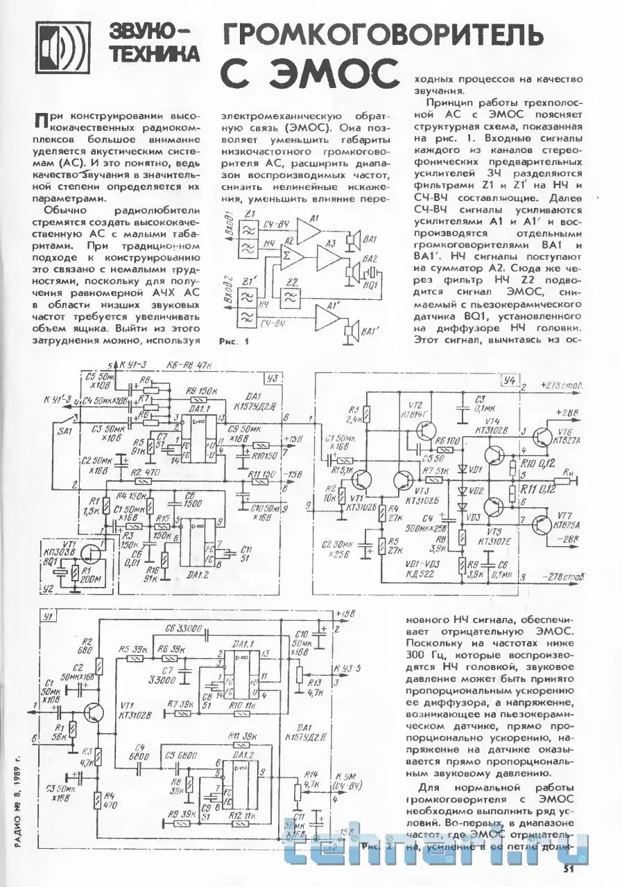

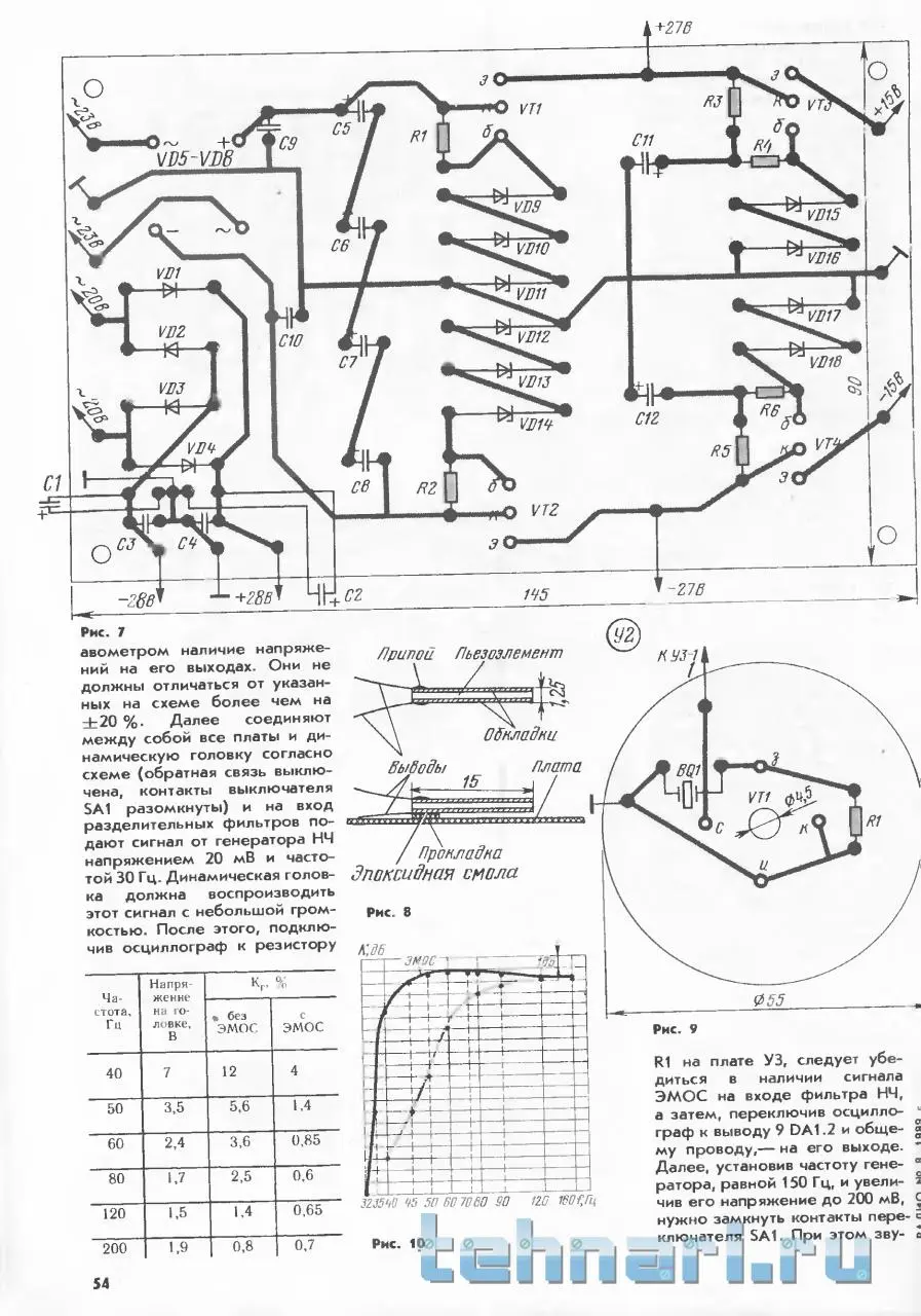

OFF TOP Вот вариант хорошего , на мой взгляд, звука .Повторял.В качестве усилителей использовал НЕДОРОГУЮ автомобильную микросхему на 4 канала. Динамики на сч- вч советские из старых телевизоров, 3ГД 38 И 2 ГД36. НЧ-2 ШТ. 10 ГД 30 в ящике 90л( автор Бутенко, журнал Радио). Качество звука достойное, даже учитывая небольшую мощность микры.
При использовании более мощных усилительных компонентов, звук будет значительно лучше.
НЧ: рекомендую усилитель -Шушуринский( если не выбросили в топку), славный своими басами.
СЧ- ВЧ- усилитель Трошина, с шунтом Акулиничева( доработка Сапожникова из Израиля).В качестве активного кроссовера можно и конструкцию у Васильева позаимствовать( братьев Лексиных).Вариант фильтра разделительного на сч- вч, если интересно, скину.
