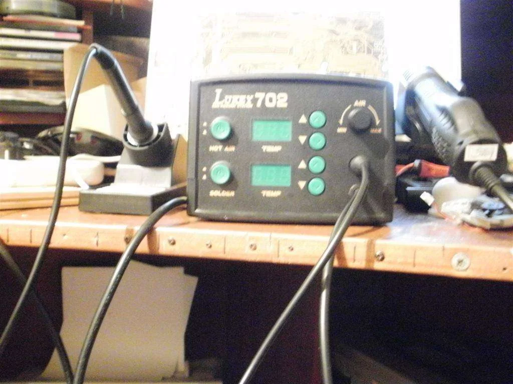

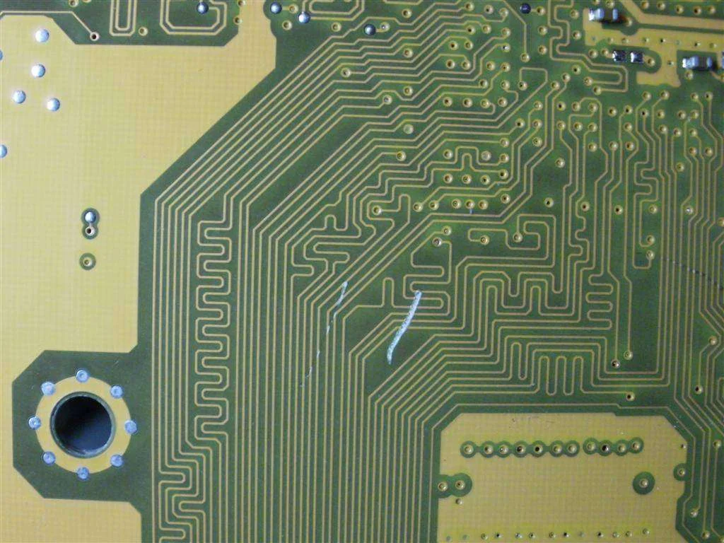

Ну и я тоже понавыкладываюсь:D
1-сама царапина, 2-зачищено, 3-моя паялка:D, 4 нынешнее состояние, это сейчас на ней уже дружок пытался запять не верил что никак:D Жаль не сохранилась фотка где у меня 1 дорожка запаяна кусочком проволоки толщиной в 2 раза тоньше дорожки, я думал сначала сам запаяю, купил специальные тонкие жала, но дальше 1-ой не пошло, проволочки просто слипались, либо прилипали к жалу, возможно конечно надо было воздухом и пастой паять но и это у меня не получалось, и в итоге даже специальный дядька не смог решить эту проблему, ну я значится зачистил дорожки по одной в разных местах и спаял таки проволокой, но южник оказался горелый, видимо спалился либо во время царапания либо после. Это я к тому что не то что запаять очень трудно, а ещё сделать так чтоб при открытии корпуса проволока рвалась, и при этом чтоб мамка работала!!!! ведь длинна дорожек тоже играет роль, а вернее сопротивление.

Weles лучше бы ты так сделал как показано на рисунке после этого аккуратно покрыл спаяное лаком :)) и для надежность сверху заклеил бы скотчем :)) тогда бы точно работала :))
    101.7 KB · Просмотры: 866
Я потом так и сделал, выше же написано.
