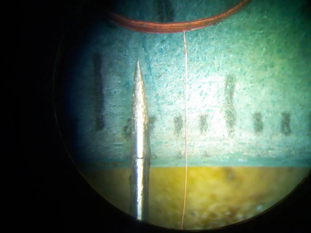

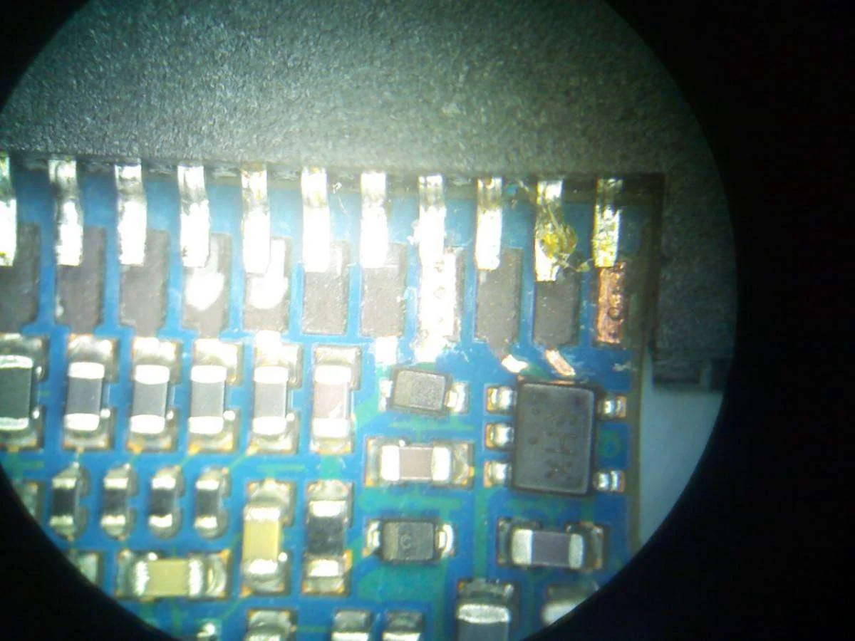

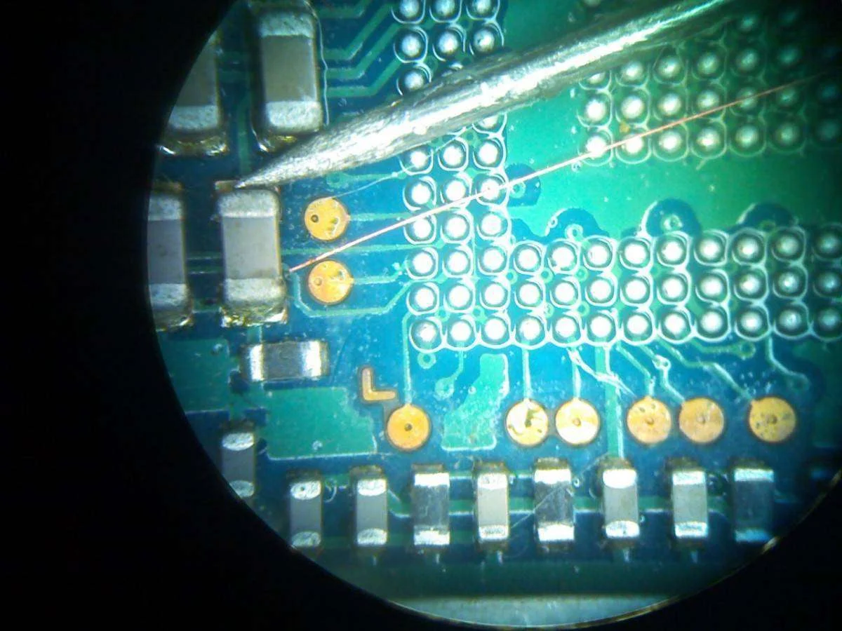

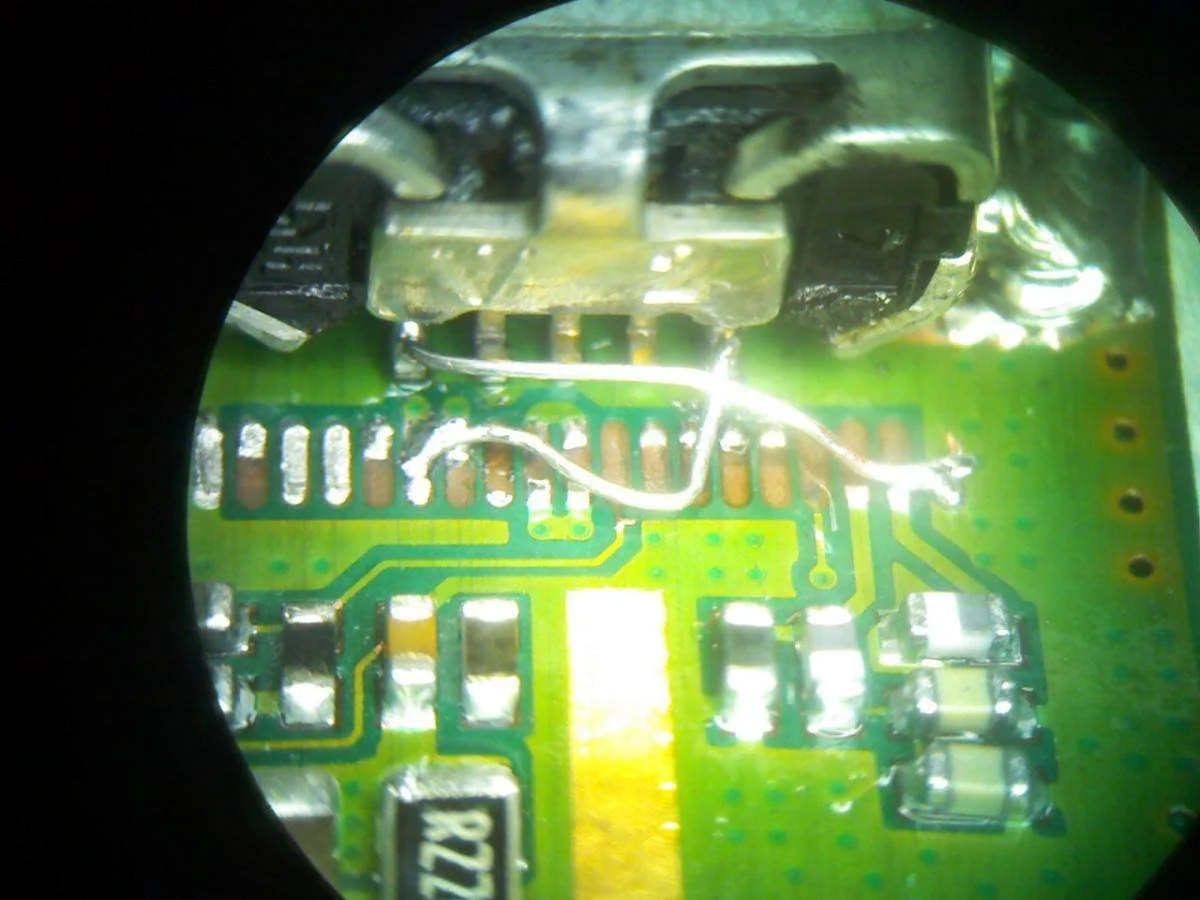

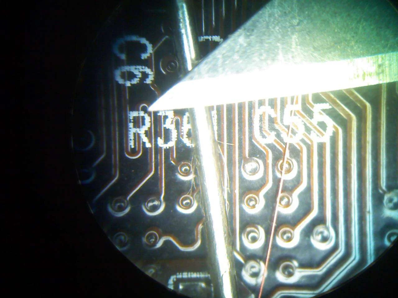

значит так..., dmitriy_e - вот так вот выглядят вещщи о которых вы пишите: (под микроскопом с увеличением 20х)
фото 1 - миллиметровая иголка., 0,02/0,05 проволока.
фото 2 - часть платы видеокарты в сравнении с дорожками (мать под микроскоп незалезла, вернее неочень бы было, пох разница невелика)
фото 3 - часть платы сотового телефона (под микросхемой UEM)
фото 4 - а вот ЭТО случается с железом после таких как вы, извиняюсь., где то там еще был Никитко вроде ник., "за все свое время ремонта сотовых телефонов"., "ну оно очень большое!!! аж чуть не кз"., "и греются оба... бедные.." ну и в таком духе.
ничего личного ни тому, не другому., просто перед тем как разбрасываться словами - нужно их документировать., вы писать по человечески научитесь сначала., почти знаю "Албанский" - непрокатит )))

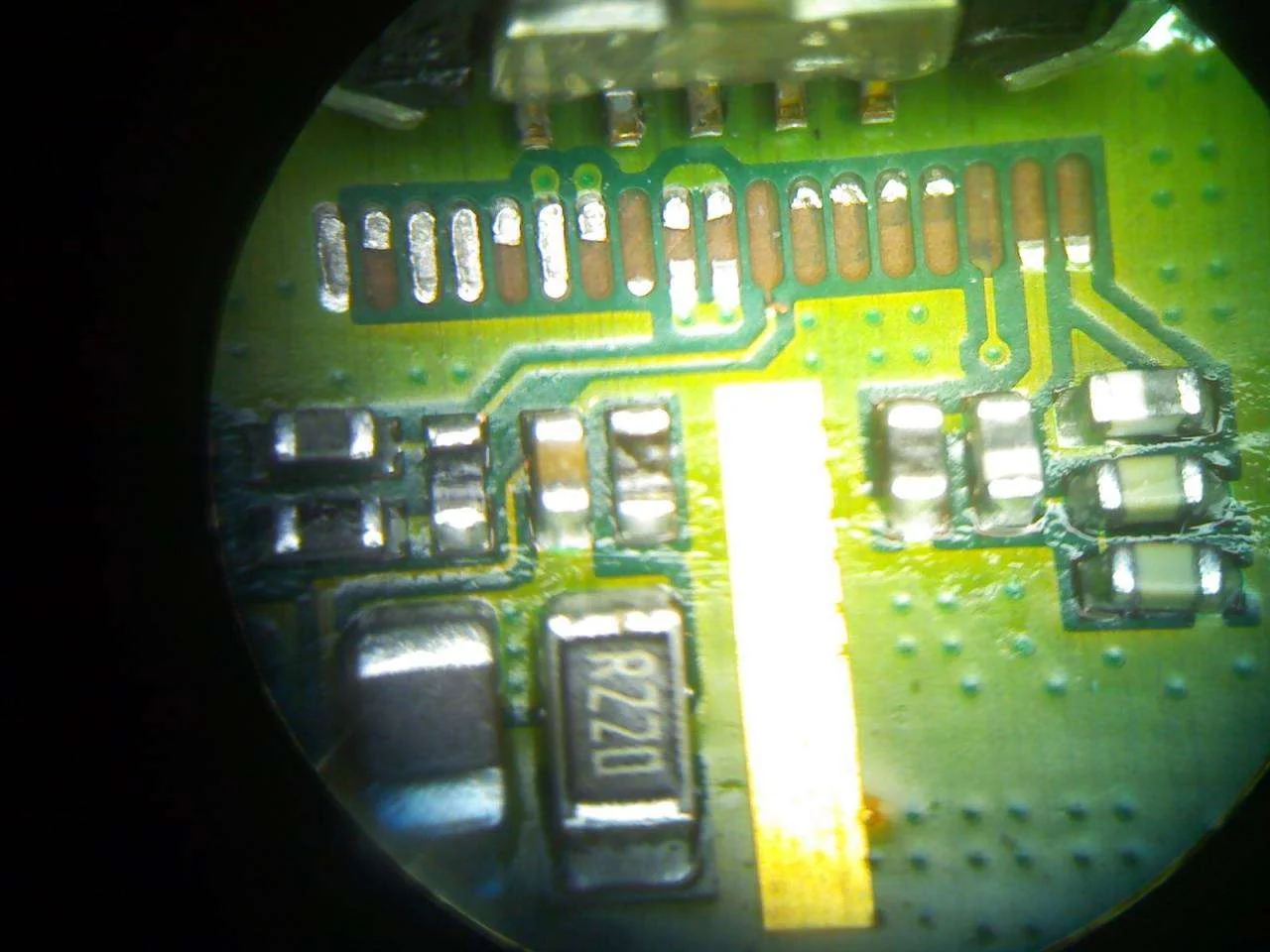

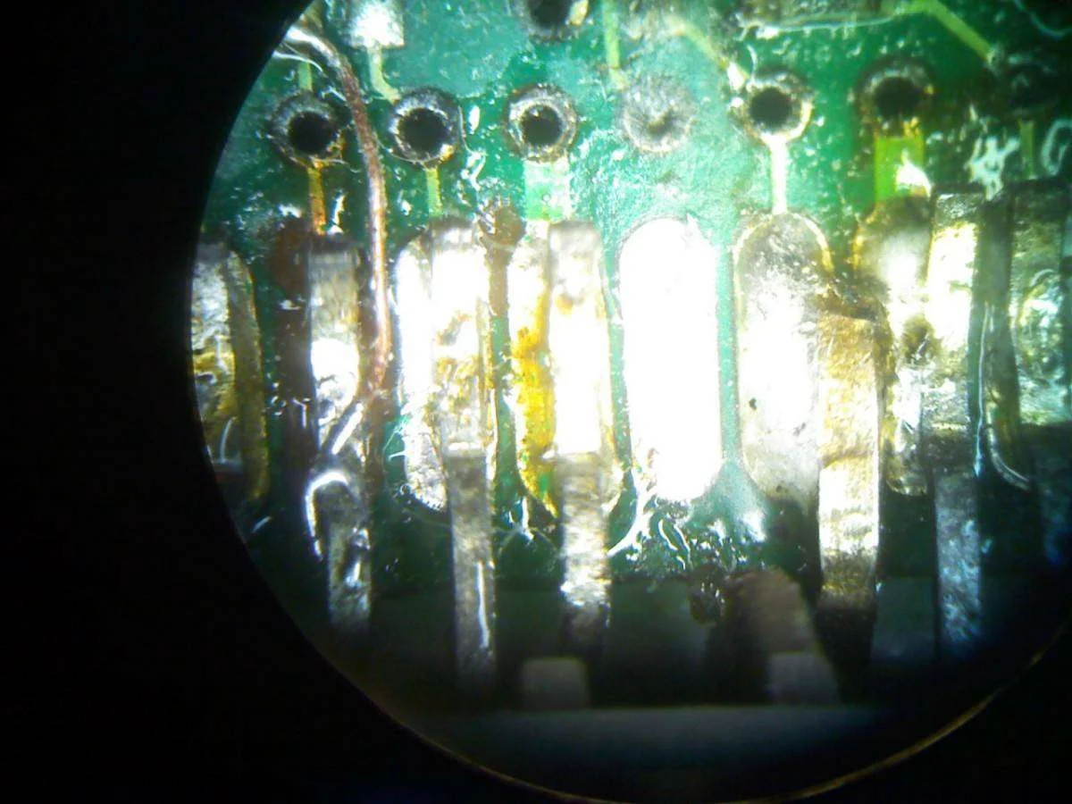

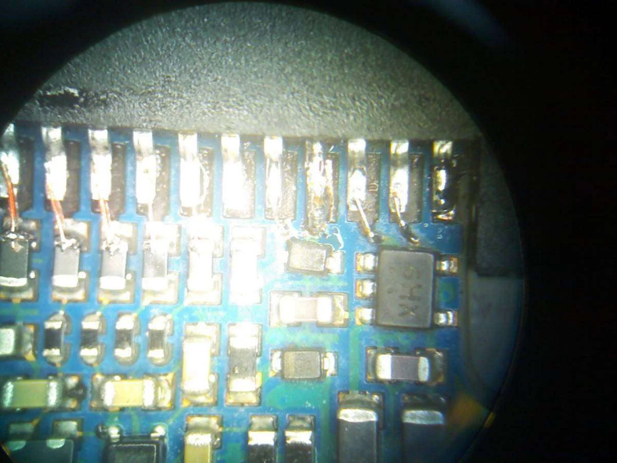

от себя добавлю:
первые две фотки - сот телефон LG (разьем стандарта KG-800)., коннектор вырван с потрохами (включая боковые контактные площадки крепления коннектора)., новый разьем припаивать не к чему., за место него был благополучно впаян коннектор (mUSB) от Nokia 5200/5300., сделано было чисто для зарядки телефона, ибо хозяева устали лягушей заряжать., восстановление "дата" в принципе сделать бы тоже можно., но нет такого коннектора который бы туда влез, всяко думал, нече в голову не пришло.
вторые 2 фотки - сот телефон SE (модель не помню., но по коннектору что т вроде К550, либо аналоги)., разьем так же вырван с корнями, было восстановлено все, включая "дата" передачу.
